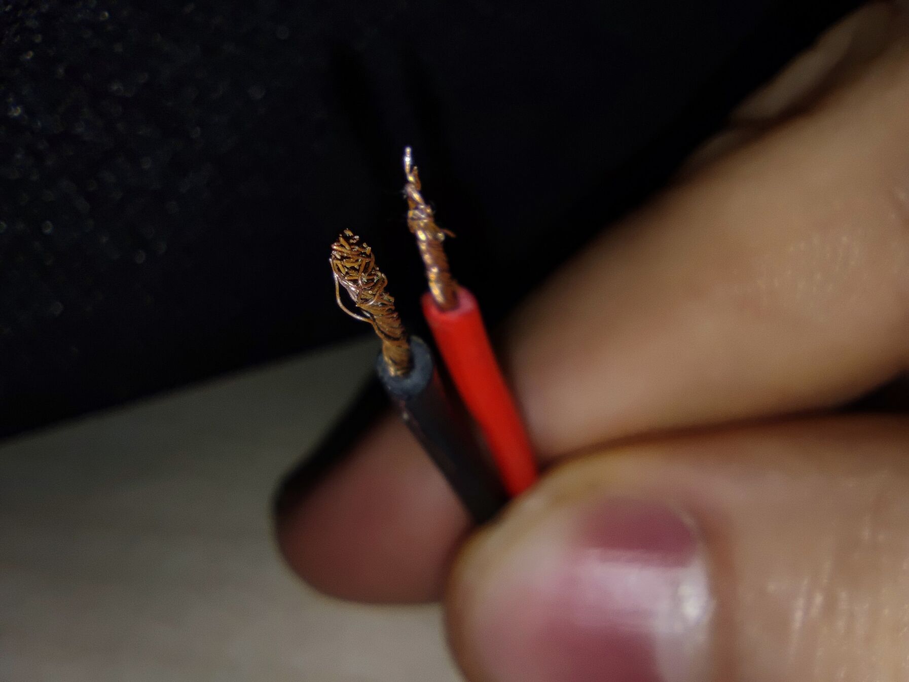

Én még nem vásároltam az 50m fölött 131Ft+ÁFA-ba kerülő 2.5-es OFC kábelből, de van aki igen és azt mondta létező termék. Azt nem tudom a hestore miért nem javítja ki a termékleírást, hogy ott is OFC réz szerepeljen ne CCA ha valóban így van.

Csak az autóguminak van hatása, míg egy kábelnek nincs, és még csak nem is látszik. A kábelekkel lényegében annyit érsz el, mintha vennél egy nagyon extra hátlapot a telefonodra, és azonnal letakarnád egy tokkal. Senki nem látja, még te se, csak ha külön azt nézegeted, amit valljuk be, senki nem tesz. Még ha végtelen pénzed van, akkor sincs értelme kábelre többet adni, ugyanis ezeknek a bolti olcsó daraboknak a minősége már megalázó azoknak a cégeknek, akik a túlárazott kábeleikre épülnek (és intézményes hazugságot, fogyasztóellenes gyakorlatot is támogatsz velük), mintapéldaként vegyük az AudioQuest-et: a HDMI-k nem illeszkednek, gyakran szinkronhibásak (működik, csak háromszor lassabb egy jó kábelnél), és a hitelesítésük is gyatra, minőségkontroll kb. a "bedugom a gyárban, akkor működött" szinten van, az elektronikáik minőségéről és értékéről pedig szerintem ne is beszéljünk. Ezek az olcsó kábelek azért olcsók, mert egy megbízható cég magas szintű kontroll mellett kiérdemelte azt a vásárlómennyiséget, akik mellett már lehet ilyen kis áron is magas profitot termelni. A kábeleket, amiket linkeltem, sok hangfalgyártó is használja, 10+ milliós darabok belsejében pontosan ez vagy ilyesmi lesz. Ha pedig a mozim minőségében kételkedsz, általában kétoldalúak a látogatásaim, és kevés olyan látogatóm volt, akinek a sajátja jobban tetszett, pedig általában azok hívnak, akik olyan HDMI-re büszkék, amik majdnem a mozim árát teszik ki.
Abszolút való belépő szintre az olcsón ajánlott kábel, sőt, ide a legjobban, ahol egyáltalán nem fontos, hogy legyen szép kék a TV mögött, vagy belefér a spórolás okán, hogy ne egy helyről vegyünk mindent.

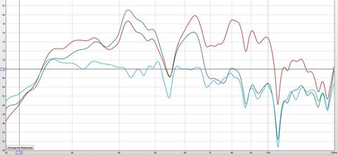

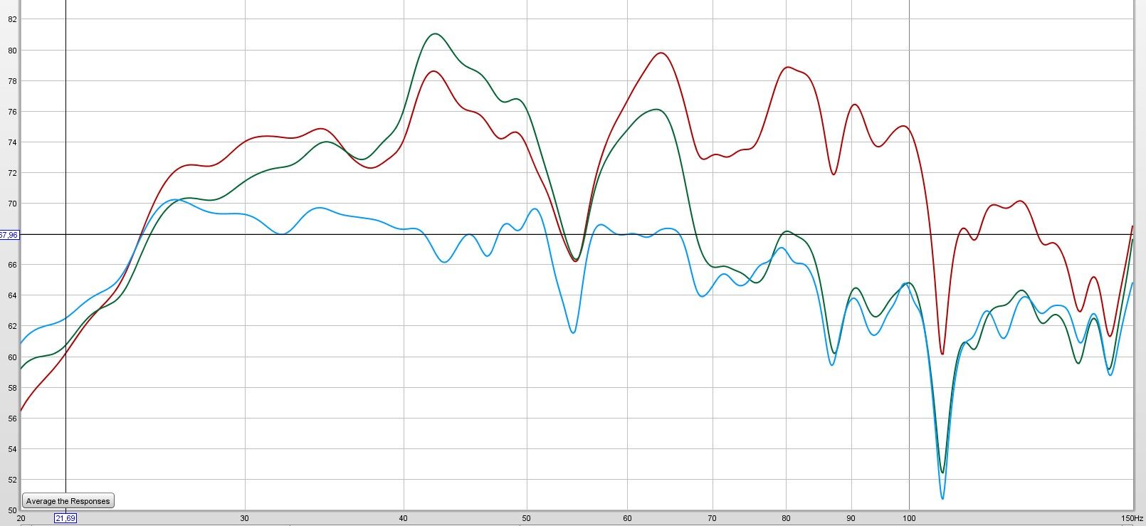

Kimértem hogy mikor a legegyenesebb 120Hz alatt a frekvenciaválasz REW szerint. Rengeteget próbálkoztam vele és ez jött ki:
Front 60Hz
Centre 100Hz
Surround 100Hz
Atmos: 100Hz
Ha nem ezekre állítom 70-90Hz környékén olyan beszakadások vannak hogy amikor először láttam még is ijedtem...Ha a front-ot 80Hz-re rakom akkor nagyon szét esik. Ezt egyébként füllel is éreztem amikor próbálgattam a sub kalibrálása után. Ezért is kérdeztem hogy a 60Hz-es vágás segít-e.
Egyébként most elégedett vagyok az eredménnyel mert sikerült úgy összelőnöm a hangszórókat, hogy az "all channels stereo" módban kevesebb a beszakadás illetve egyenesebb a frekvenciaválasz mint "2ch stereo" módban.
Ebből számomra az a tanulság hogy nagyon fontos a jó akusztikai kialakítás, de legalább a közepes.

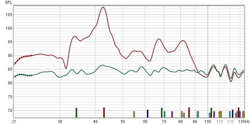

NAh meg is érkezett a DSPeaker Anti-Mode 8033S-II Automatic Subwoofer Equalizer és csináltam egy kalibrációt vele. Már az nagyon érdekes, hogy 15-20 percig mér és ezalatt többször végigfuttatja a hangspektrumot. Tehát logikusan úgy hangzik, mint ahogy írják is. Mér korrigál, majd megint mér és korrigál. Amit elvileg nyolcszor is meg tud tenni hogy minél finomabb legyen az eredmény.
A végeredmény magáért beszél:
Zöld: sub dsp és korrekció nélkül ,
Piros: REW szoftver alapján kézi korrekció Dayton DSP-LF Low Frequency Controller-rel
kék: Anti-Mode 8033S-II automatikus kalibráció után:Kalibrálás után 4 fajta Lifting mode közül lehet választani:
világos kék: flat: egyeneshez igazít
zöld: Lifting1: boost on 15-25HZ; max: 8dB at 20Hzlila: Lifting2: boost on 25-35HZ; max: 8dB at 30Hz
narancs: Lifting3: boost on 20-30HZ max: 8dB at 25Hz
sötét kék: Lifting4: subsonic filter only
Vajon mi lehet a flat és a subsonic filter között a különbség.
A leírás szerinti definíció: "A fourth EQ setting activates the digital subsonic filter without any lift." Ez mit jelent? -

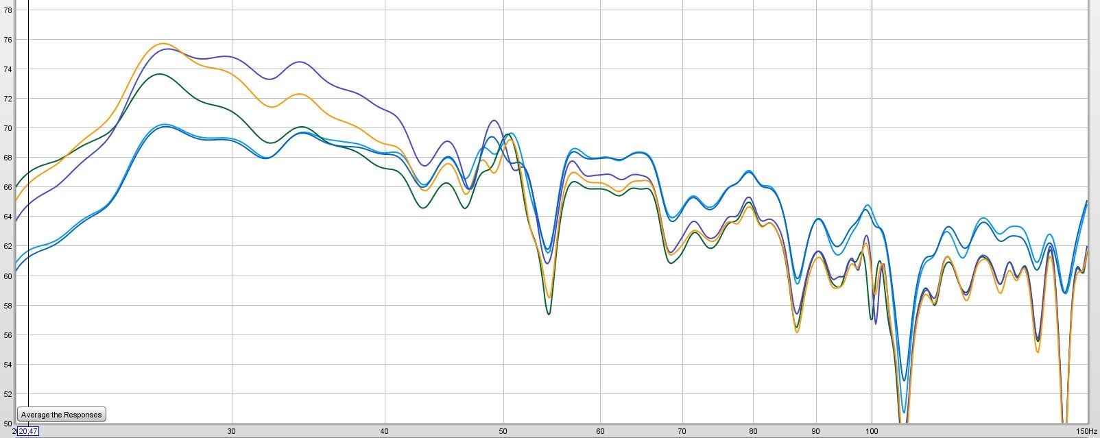

Még egy mérési sort megosztanék. Ezt még a szoba eq korrekció nélkül csináltam. Sajnos az EQ korrekció után nem volt időm elvégezni. Illetve a dsp, miatt még egy hosszu kábelt be kell szereznem, hogy az avr-töl elérjen a mikrofon a hallgatási pozícióba. Itt az AVR különböző módjaira voltam kíváncsi.
Valójában arra hogy mit jelent a Pure direct. Mert itt mindenki azt mondja, hogy az a jó zenehallgatásra é iszont máshogy hallottam, ezért leellenőriztem méréssel is. Amit többször megismételtem, hogy biztos jól csináltam-e, mert a mérés megerősítette számomra, hogy a YPAO is elég jól korrigál a pure diret meg elég furcsa.....Tehát: laptop, REW + imm6 + avr (8 merőpozíciós multi YPAO-val, YPAO: EQ flat ) +5.1.2 Közvetlenül a mikrofon a sub hangszórója előtt mérve mérve
piros: mindenféle korrekció és AVR nélkül
zöld: Pure direct mód. Ha jól értem akkor ez mindenféle módosítás nélkül átviszi a hangot a bemenetről a kimenetre, még a kijelzőt is kikapcsolja.
narancssárga: 2 csatornás sztereó, tehát csak a két front 80Hz crossover
lila: összes csatorna sztereó, tehát mind az 5.1.2 hangszóró szól sztereóban. 80Hz +1 00Hz crossoverSzámomra ez azt jelenti, hogy az AVR nagyon sokat ront a jelen (gondomom azért mert belepő'), hiszen a pure direct elég furcsán néz ki. Viszont ezt a a YPAO-val elég jól korrigálja a rendszer.
