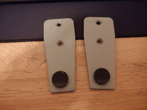

#51812
Köszönöm! Csak a surround hangfalak alját néztem meg, azokon nem láttam semmit, addig már nem jutottam hogy a frontokat felemeljem!
