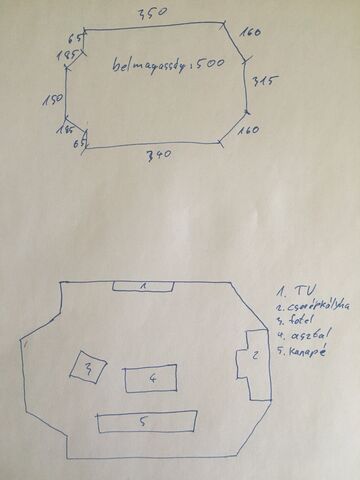

Egy ideje már olvasgatom a fórumot és pár kérdés felmerült bennem. Alapvetően egy 5.1 rendszert szeretnék, Atmosra nincs szükségem főleg, hogy AC3 minden szinkron...
Addig már sikerült eljutnom, hogy a kezdeti max 300-as keretből baromira nem fogok kijönni, ha egy időtálló rendszert szeretnék.Erősítő:
- Van olyan oldal ahol össze tudom hasonlítani a különböző márkájú erősítőket? Eddig amit találtam elég hiányosak voltak.
- A Denon erősítőknél mi a különbség az "X" és az "S" széria között?
- Sony erősítőkkel mennyire érdemes foglalkozni?
- Tartósságra kinek mi a tapasztalata a különböző márkákkal?
Jelenleg Onkyo, Denon, Yamaha és Sony erősítőket nézegetemHangfal:
Olyan szettre gondoltam amiben a frontok álló többutas típusok.
Amiket eddig néztem:
Jamo 809 HCS (S 809 + 801 + 81CEN) +S 810 SUB
Magnat Monitor Supreme 1002 (1002+202+252C) + 302A (sub)
Taga Harmony TAV-806 + TSW-210
Taga Harmony TAV-616f + TSW-90 vagy TSW-210
Teufel Ultima 40 5.1 set
Wilson hangfalakról mi a vélemény?A szoba alaprajza alapján szívesen fogadok minden ötletet elhelyezésre, kivitelezésre.
Terveim szerint a fel mellett vinném a kábeleket ami a surroundoknál olyan 12-13 méter kábelt jelent. Szoba közepén, szőnyeg alatt nem szeretném vinni.
