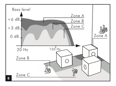

Nincs teljesen a sarokba. A saroktól kb. egy méterre van. -

A sub hallgatói pontól kb. 5 méterre van, de még helyezgetem és tesztelem.

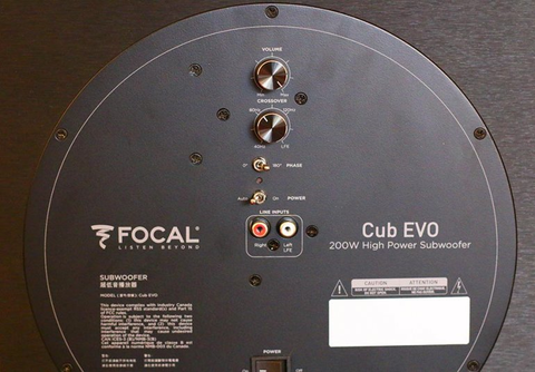

Értem, akkor a fő hallgatói ponttól is több mint 90cm, akkor a 180 Phase jó?
És a többi beállítás jó?
Volume 50%
Crossover LFE
Power. Auto
Ezt írja Denon kézikönyve csak éppen értelmeznem kellenea focal subon.
Amikor a szubsugárzót Direkt mód nélkül használja
Végezze el a következő beállításokat:
0 Volume(Hangerő) : 12 óra pozíció
0 Crossover frequency(Keresztváltó frekvencia) : Maximum/Legmagasabb frekvencia
0 Low pass filter(Aluláteresztő szűrő) : Off
0 Standby mode(Készenléti mód) : Off -

Amúgy a gyártó honlapján
10-50 nm helységbe ajánlják. -
