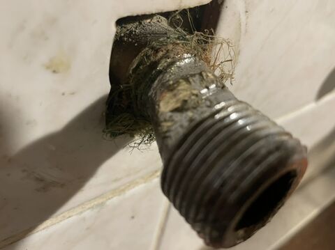

Vízpumpa fogóval csináld, a csőfogónak szélesebb a pofája és lehet nem fér oda.

maximilian4 #77248 üzenetére
" ha teljesen lapos lenne szerintem már 100x leszedtem volna." Létezik olyan kialakítású is.

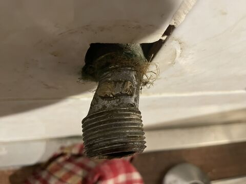

fatpingvin #77246 üzenetére
Arra a részre gondoltam a közepén, csak nem tudtam minek nevezzem. Franciakulccsal próbáltam, de. nincs a lapos részén fogás, csúszik rajta, mert a lapos rész nem teljesen lapos, hanem van az dombszerű fos rajta. Aki ezt kitalálta… ha teljesen lapos lenne szerintem már 100x leszedtem volna.

maximilian4 #77245 üzenetére
Csőfogóval meg lehet fogni rendesen!

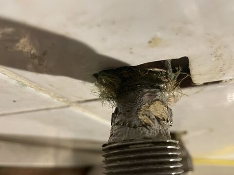

nem a menetét kéne megfogni hanem a ferde részt középen... ahogy nézem ez már eléggé el van nyalva de egy franciakulcs elvileg jó kéne hogy legyen a feladatra

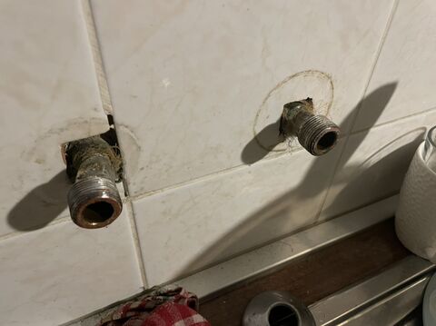

Sziasztok skacok!
Kéne egy kis segítség. Tönkrement a konyhában a régi csaptelep. Vettem újat. Leszereltem a régit. Minden fasza. Viszont ahhoz hogy felmenjen az excenteren kéne állítani. Na most ez a fos meg sem mozdul. Ha minden igaz egy villáskulccsal simán meg lehetne oldani a dolgot. Ennek a menete vagy nem tudom minek hívják is tök fura. Konkrétan villáskulccsal nincs rajta fogás. Mit használjak hozzá vagy mit kéne csinálnom? Köszönöm! -

Tehát marad a vizes szaki, aki otthoni barkácsolóként szerelt már egy párszor vizet, annak azért vannak megfelelő szerszámai, csőfogói, az simán megoldja. Aki meg nem sokat szerelt, annak meg szerszámai sincsenek meg hozzá.

Ahogy előttem is írták, 2 ember, 2 csőfogó. Szerintem azért ezt ki lehet cserélni. Amennyiben a sarokszelep külső menetes része útban van a falnál és nem tudod körbe tekerni, még azt is le lehetne vágni. Ez csak akkor fordulhat elő, hogyha előbb tekerték bele a sarokszelepet a T idomba és utána rakták fel a T-t. Ránézésre szerintem sem kenderkóc.

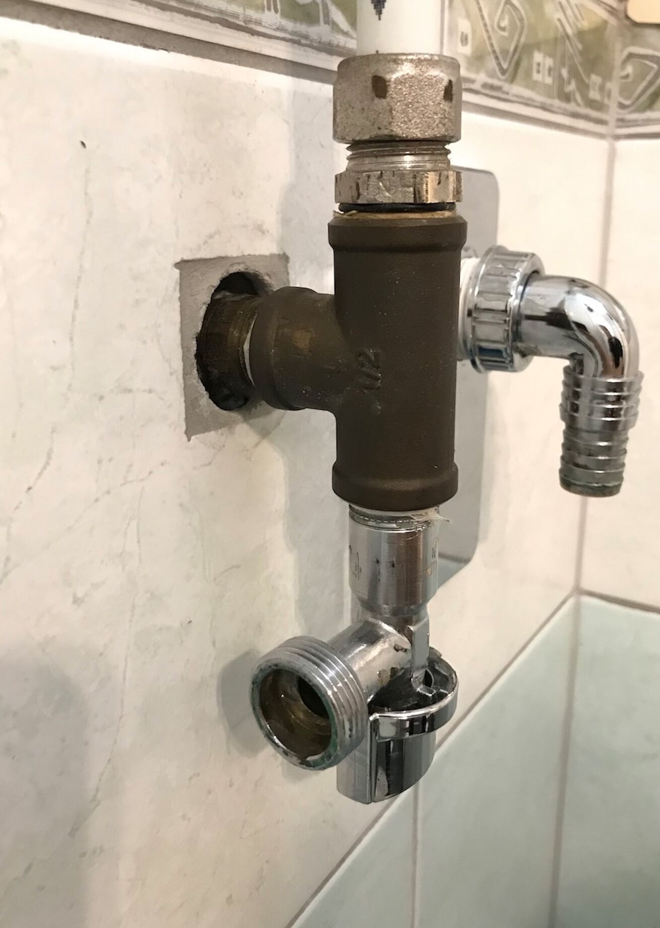

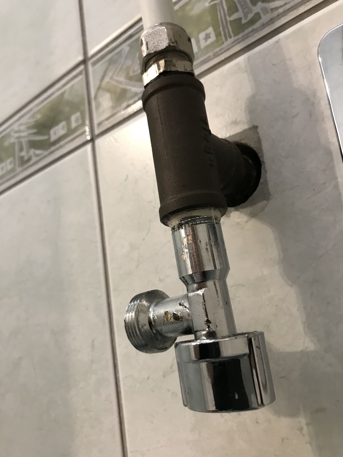

Azt nagyon jó lenne tudni mibe is van betekerve az a sarokszelep...
Pl ha henco csövön van egy fali korong, [link] akkor azzal óvatosan, mert az a 3 csavar ami a korongot tarthatja az pont annyit tart...Lehet nagyon jól felrakva, és....
Ha pedig mint #77232villifog írta vascső + T idom (a legjobb eset) fogót neki és had szóljon... -

Amennyiben horganyzott T - idomba csatlakozik a sarokszelep, és a falban van a T- idom, akkor nagy csőfogó és lesz ami lesz. Szerintem se a WD 40, se a kúszóolaj nem segít.
A kóc jól tömített, akkor a menetek közé nem fog beszivárogni az olaj. Meg kell próbálni kicsavarni, mi már törtünk bele sarokszelepet, na az irgalmatlan nagy szopás szépen kicsempézett helységben. Kb egy nap volt mire kiszedtük, irgalmatlan szar meló volt. Ráadásul "jó" (irgalmatlan szar helyen) volt. Én ki nem állhatom a sarokszelepet, inkább Mofémes golyóscsap és utána elosztás, ha más lehetőség nincs. Tudom nem szép, de legalább javítható a Mofémes golyóscsap javító készlettel. -

Mosógéptöltő sarokszelepet szeretnék cserélni, mert nem zár, egy T elembe csatlakozik (ami a falba megy).
Akárhogy próbálom, nem tudom kicsavarni a sarokszelepet. Úgy nézem kóc van a meneten. Kb 12-14 éve tették be.
Nem akarom eltörni.Van valami praktikája, hogy mivel, hogyan lehet ezeket a csőcsatlakozásokat meglazítani? Hűtsem, melegítsem, fújjam be wd40-nel stb stb
Vagy csak erő kell hozzá és ne féljek hogy eltörök valamit?
