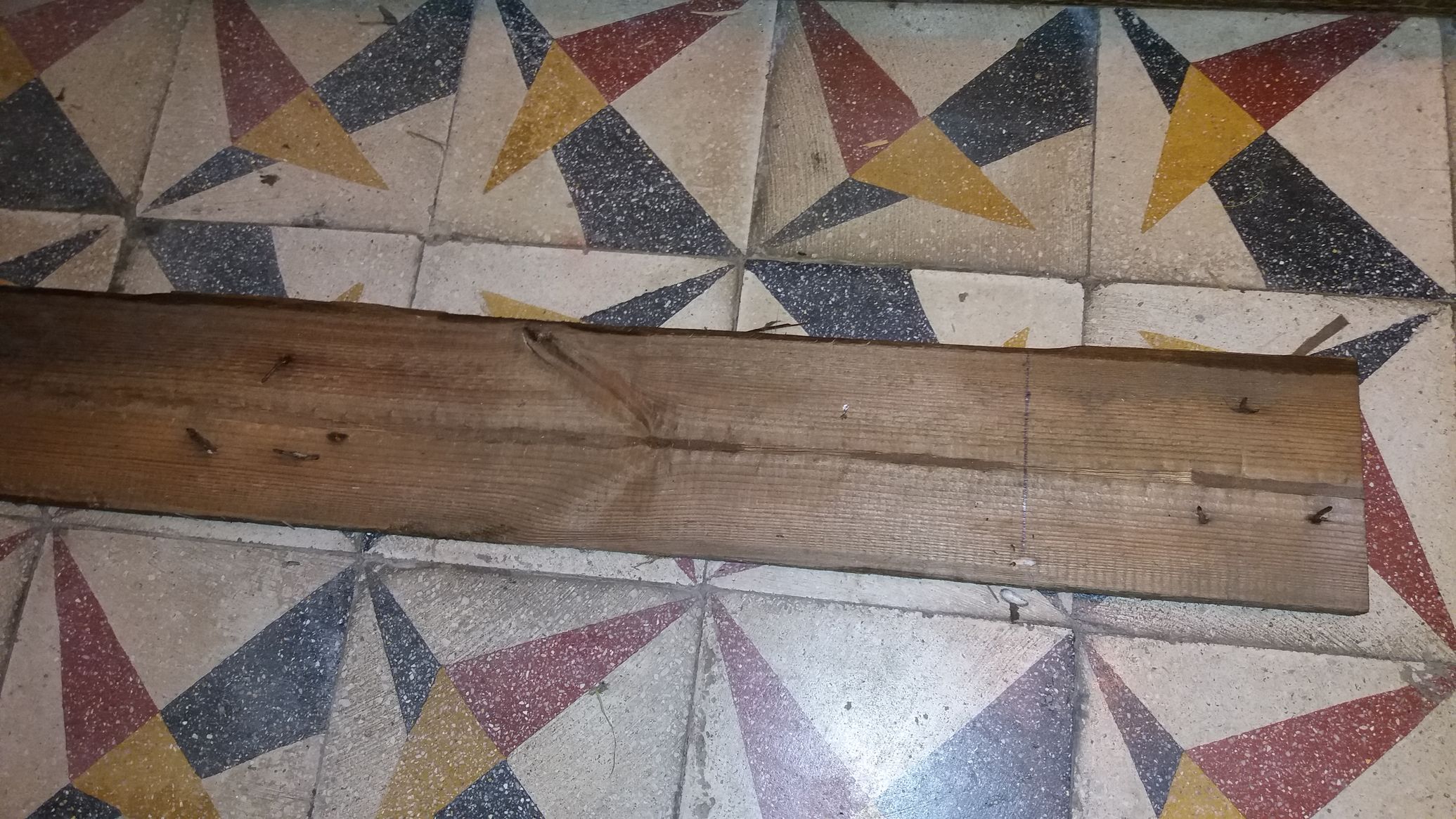

Céges felajánlásból rengeteg hulladékraklapom van, ebből kiválasztottam egy egészségesebb darabot.Levágtam egy 10,3cm-es darabot flexel.
Majd rezgőcsiszolóval lecsiszoltam kicsit.
Régi szerelős építőjátékból maradt ilyen "sín" elemem, tökéletesen megfelelt a célra. Kijelöltem a csavarok helyét, majd természetesen fúrás nélkül belecsavartam.A HDD és a fa között maradt bőven hely.
Rögzítettem a sínhez a merevlemezt, az egyiken szikerült szétb***ni a menetet, de remekül tartja.
Betettem a kreálmányt a gépházba, és természetesen fúrás nélkül belehajtottam 4 csavart.
Így hát sikerült spórolni 690FT-ot -

[kép]
Talán a két rövidebbik végén kivágom alul a tartót, vagy simán csak levágjam a déli végét? Vagy hagyjam a pitsába? Sok vizet nem zavar. -
