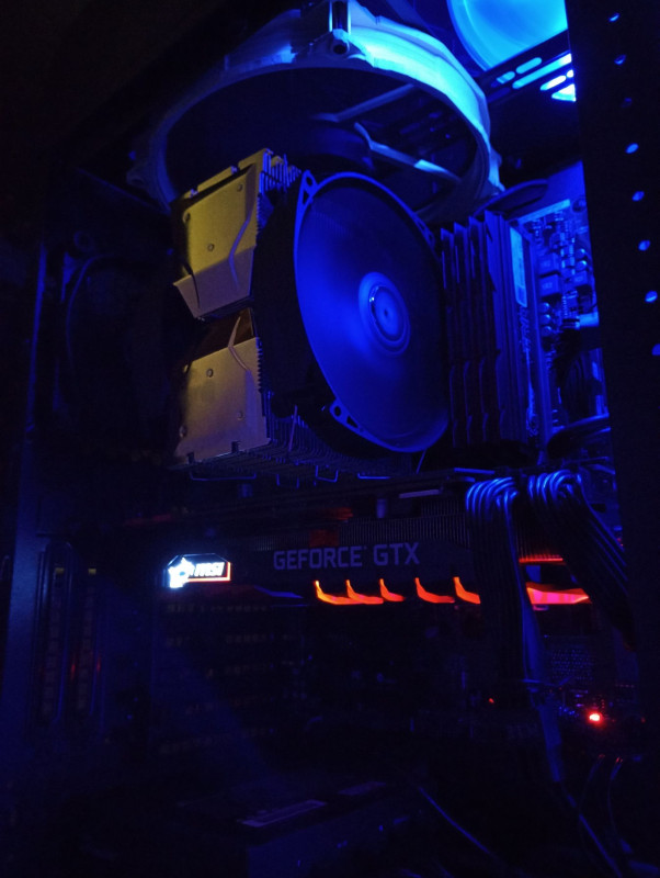

Kis érdekesség. Ma szétszedtem utolsó csavarig a gépet, szépen kitakarítottam az egészet, tisztább lett mint újkorában.
Gondoltam egyet, ha már levettem a hűtőt(Nh-U12P) felpolírozom az alját.
800,1200, 2000-es vízpapírokat használtam, a végén meg egy polírozó géppel is rámentem. Nagyon szép lett, borotválkozni lehetett volna benne.
Sajnos nem figyeltem meg előtte a hőmérséklet adatokat, de azt hiszem 25-50 között mozgott. Ilyen téli időszakban mutat néha 15-16 fokot is. Ez mondjuk kicsit furcsa, azért ennél melegebb van a lakásban.
Polírozás után játék közben nem érte el a 40 fokot, inkább 30-35 között mozgott.
Kipróbáltam úgy is, hogy az összes ventilátort lehúztam. Még így sem ment 45 fölé. Ez nem igazi teszt volt, csak kb. 30 percet játszottam így.
Pár napig a gyári hűtő volt fent, azzal játék közben 60-65-ig is elment. Egy Q9550-ről van szó, 3,7 GHz-en. -

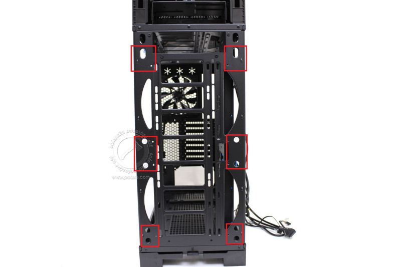

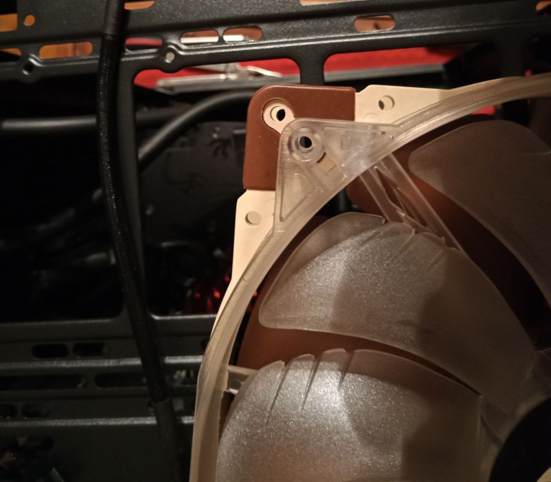

A CoolerMaster 690 III-ba nem jó egyik 20-as Noctua sem: [link]
A probléma valószínűleg a te házadnál is ez lesz:
Ennek a ventilátornak nagyobb a kerete mint a többi 200-asnak alapból.
Konkrét példa egy Thermaltake Pure 20:Nálam a pirossal bekeretezett részekre lógott rá. Ugyan feltudtam fogatni a házra azzal nem volt gond, de a előlap amiben a porszűrő is van már nem ment fel:
Nem hittem el, hogy a full tower házamba nem fér el az említett 200-as Noctua ventilátor.
Persze a TT 200-asa gond nélkül elfért, mivel alapból 3db ilyen volt a házban. Más gyártónak a hasonló kialakítású ventilátora gond nélkül elfér, de nekem a Noctua kellett
Végül csak azért is befaragtam a 200-as Noctuát a házba egy rezgőfűrésszel. Így már befért, de még mindig volt egy hely ahová nem úgy tudtam volna elhelyezni mint az én elképzeltem... így feladtam a 4db 200-as ventilátor projektet...
