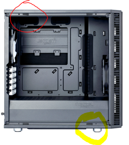

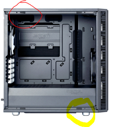

Adott egy Fractal Design Define Mini C, elöl 2x140-es hátul 1x120-as venti. Van még egy 120-asom elfekvőben. Azon filóztam lehet bepattintom. Két lehetőség: vagy hátra felülre kifújatni a meleg levegőt, vagy elöl lentre befújatni a frisset.
Melyik lenne célszerűbb?
Vagy totál felesleges és hagyjam? -
