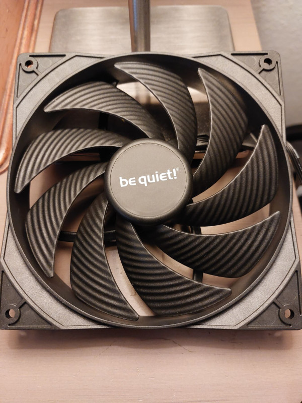

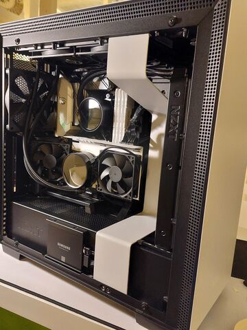

Nekem is fehér H7-ben van most felül két Arctic P14 PWM PST, hátul meg fehér Bionix F140, annál szürke a keret belülről, de jól mutat fehér házban így is.
Hátulra slim Corsair AF120 is jól mutat, mert belesimul a házba, csak qrva drága.
Nincs az Artcic-kal bajom, de nem bírtam magammal és most jött meg BQ Light Wings 140 fehér csomag.
LIGHT WINGS WHITE | 140mm PWM Triple Pack néma essential Ventilátorok a be quiet!-től

Sziasztok, egy 92-es venti milyen távolságból tud még hatékony lenni?
A baloldali VGA ventit az AIO csővel tudtam rögzíteni így 45 fokban, hogy hűtse a GPU melletti, baloldali VRM részt. Viszont az AIO-t áttettem előre, mert így lógatva a pumpa hangos volt valamiért. Így meg a 45 fokos rögzítés nem megy, párhuzamosan tudnám rögzíteni, de így lenne egy 4-5 centi a bordától. Attól még lefújja a hőt a bordáról vagy egy nagyobb ventit tegyek oda?
Kisebb chipset venti még beférne, de csak végső esetben.
