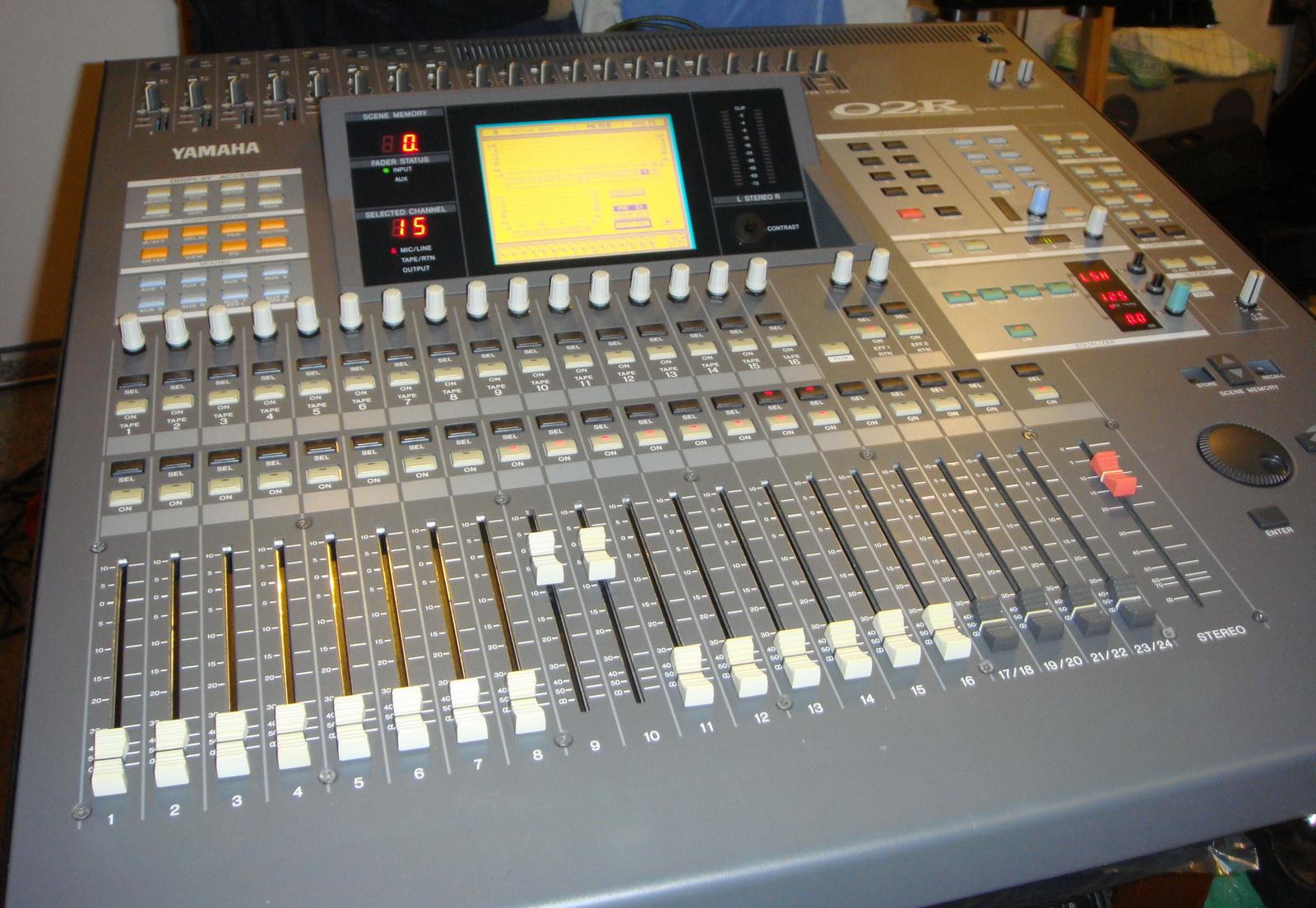

Jó reggelt!
Tudom, ez nem az a totyik...
Amennyiben valaki érdeklődik, eladnám a Yamaha 02r pultomat! Avagy ráfizetéssel elcserélném komolyabbra, vagy újabbra, esetleg kisebbre! -

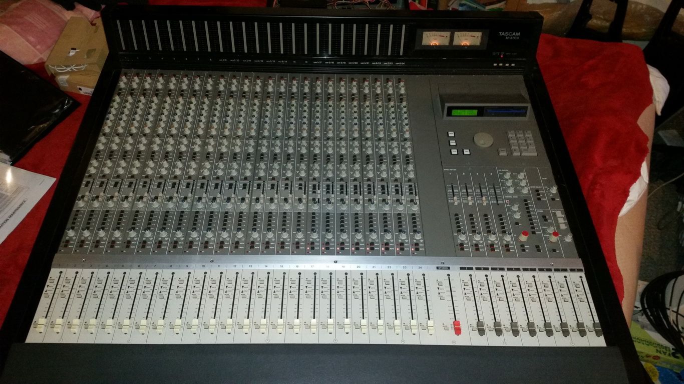

Mivel ilyen nagy az érdeklődés, hát elárulom, hogy megszereztem életem első keverőjét.
Csak most gondoltam én is bele, hogy ennyi évet leéltem saját keverő nélkül...
Bár ez sem egy könnyű gyalogsági haknipult... 2x is meg kell gondolnom, ha arrébb alarom tenni
Veszek még hozzá egy ADAT I/O kártyát, és akkor tudom használni az RME előfokjaimmal.
A tegnapi program az volt, hogy szétborítottam atomjaira, és kitakarítottam belőle a 15 éves dzsuvát...
...Volt dolog vele... -
