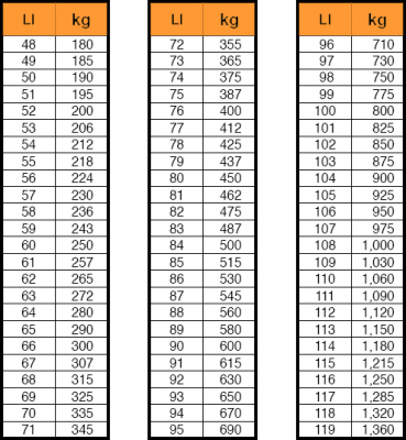

A szám és a betűkombináció mit takar a gumiknál?
Úgy értem az enyémen van 255/50 R17 és ez van utána: 101W
ez a 101W érdekelne.. láttam hogy van másféle betűkkel és számokkal is
