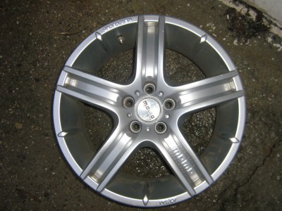

GumisPeter
#2285
ilyen volt a smirglis/kefés próbálkozások után
ilyen lett célszerszámmal
kíváncsi vagyok, hogy télen hogy fog kinézni, ha újra leszedem. majd lepucolom egy ronggyal a maradék réz sprayt, gondolom annyi elég neki. -

#2277
vettem matep réz spray-t, gondolom ugyanúgy jó, mint a würth, nem?
elkezdtem lesmirglizni/drótkefézni a felni belsejét, hát ez a rohadt életben nem fog így lejönni

troland26
GumisPeter
#2203
szia
húúh..nagyon szép a felni...csak az van , hogy nekem van 15" gumim . Tehát ehhez szeretnék felnit....
troland26
sziasztok
Az az igazság , hogy lassan készülök a tavaszra és szükségem lenne alufelnire . nem tudtok ajánlani valami jó beszerzési forrást? Az sem baj , ha használt a felni csak szép állapotú legyen ....5x100 15" (Ibiza)
