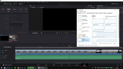

Nekem is GTX970 van, és a windows hibásan jelzi ki a terhelését Resolve renderelés közben. MSI Afterburner vagy egyéb GPU monitorozó program csontra maxon mutatja a GPU terhelést amikor a windows még ilyen 50% -t se.

Hmm. 24%-ot használ GTX970-emből, proci maxon. Gondolom GPU-ból többet kellene neki.
Mindenesetre egy nap tanulgatás után nekem bejön a kezelőfelülete. Mondjuk én H264-et használok. De még csak ismerkedem a GoProval és az utómunkával.Ma kimentem, hogy legyen végre valami alapanyag a kamerával, ezt sikerült összehozni:

Sok olvasgatás után elkezdtem használni a Davinci Resolve-ot. Nagyon profi cucc, ahogy elnézem nagyon sok videó szerkesztő tér át Premier Pro-ról. Alapokat nem is volt nehéz elsajátítani.

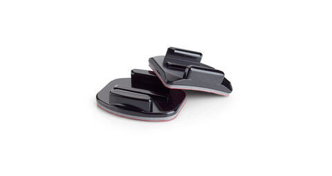

Ragasztani fogom akkor, sajnos az ál meg túl meredeken ívelt az íves talpnak.Esetleg oldalra tudom még és azzal a hosszú féloldalas karral előre hozni de azt már túl nagy távnak érezném, hiába egy elem nyúlna előre.

[link] 4:20-tól 5:31-ig van a Sugru. Én így képről a sisakod középvonalában, az állának az aljára ragasztanám, ha nagyon nem fér oda akkor vízszintesen elforgatva. A kamerát utána 1 max 2 elemmel könnyen be tudod forgatni a kellő pózba. Ezek rövid és merev karok, nem kell aggódni a rezonálástól. Persze ha túl hosszúra nyújtod akkor szar lesz, de egyébként 2-3 elem még bőven jól működött nálam.
De igazából mielőtt nekiállsz ragasztgatni nem árt gondolkozni rajta kicsit
Én így látatlanban könnyen beszélek
A 2 oldalú ragasztót amit a gopro talpakhoz adnak, meg amiket ebayről tudsz rendelni, azok folt nélkül lejönnek. Azt nem mondanám hogy könnyen, kb 10 perc volt hajszárítóval mire leszedtem, de nem maradt semmi látható nyoma. A sugrut nem próbáltam még leszedni, de szerintem a hajszárítós módszer nem működne rajta. Azt inkább levagdosni meg csiszolni lehet szerintem. Tehát a sisakról leszedve csak óvatosan! Legfeljebb a helyére ragasztasz valami matricát hogy ne látszódjon a nyoma

Ahova se az egyenes, se ez az ívelt nem passzol, oda valamilyen gyurmaragasztó fog kelleni, pl Sugru. Ez egy olyan gyurmaszerű cucc amit az első fél órában könnyen lehet formázni bármilyenre, mint egy gyurmát, aztán utána 24 óra alatt teljesen megszilárdul és bazi erősen tart.
Illetve ha nem annyira amorf a sisak formája és csak éppenhogy nem fekszik fel az ívelt talp, akkor én tennék alá még egy olyan kétoldalú ragasztó darabot mint ami eleve rajta van a talpon. Úgy dupla vastagsággal már elég rugalmas ahhoz hogy enyhébb eltéréseket elbírjon.
Micsurin
Tudtok olyan talpat ami íves, de a képen láthatótól kevésbé íves? Tudom hülye megfogalmazás.
A régi sisakomra jó volt ez a fajta talp de az újon egyszerűen nem találok olyan ívet az ál részen ahol rendesen teljesen feltapadna. A "chin mount" nem megoldás mert akkor meg nem tudom annyira lecsukni a plexit, hogy az oldalsó kis záró füllel tudjam "zárni" a rostélyt. (úgy halkabb jóval)Ha esetleg bármi más ötlet van azért is nagyon hálás lennék!

Nyilván az félti aki bemegy a boltba és vesz zsír újonnan egy 200 000 lécet. Na már most én ezt totál feleslegesnek tartom én 3-4 évesen veszem meg a 200-250 000-es lécet 60 000-ért. Kacos de azon kívül minden rendbe van vele.
Én lécre semmilyen esetben nem tennék pusztán kétoldalas ragasztóval kamerát. 1 komoly lesiklást sem bírna ki főleg hidegben.
A kötés is fel van fúrva a lécre tehát nem kell félni csak nagyon óvatosnak kell lenni nehogy átfúrd a lecet.
