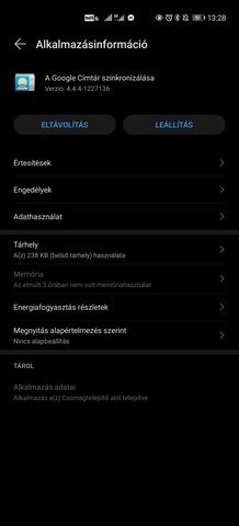

No végigcsináltam a "by Ross 4.zip" tartalmának telepítését, a Tutorial alapján.
Látszólag megy minden, "kivéve", hogy a Google fiókban nem szinkronizálódik a Google Contacts.
Mit tudok még elkövetni, hogy ez is "beinduljon" rendben?
Force Stop, Clear Data, Restart megvolt.

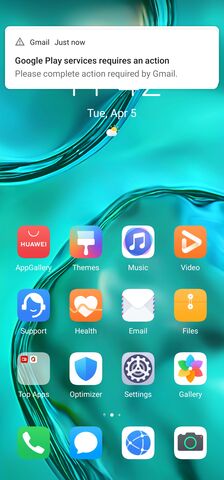

valamit elronthattam, mert a fagyasztás után sem voltak notifok. Majd megpróbálom, ha lesz lelkierőm és időm újrakezdeni
Az a "vicces" hogy minden próbálkozásnál más az eredménymost visszaraktam az 1A megoldást és a Push javítást a speckó GSF alkalmazással és billing service már megy, de a GPS nagyon kaki. nem talál pozit vagy csak nagyon ritkán
FingR86
mert abban van egy fix fájl, ami tiltja az összes play protect hibaüzit, ezzel együtt tiltva lesznek a push notifik is. A fagyasztással megszünnek a play protect hibaüzik és kilövi a play áruházat is, de van push notify. Szerintem a play áruházat teljes mértékben ki tudja váltani az aurora store és így vannak push-ok is. Én így használom több mint egy éve.

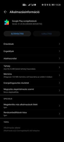

Hali,
Én régebben csináltam a GMS-t de megy a Google billing és a helymeghatározás pontosságának javítása is.
lzplay törölhető.
Most mondhatnám, hogy tudom, hogy mitől mert egy csomó verziót feltettem már. A Google szolgáltatásból a 21.24.56 (040408-383540743)van fent. De a GSF 10 van fent nekem is. -

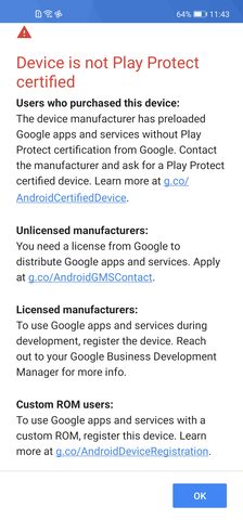

P40 pro-n végigcsináltam a GMS felrakást, sikerült.
Majd a play certified error-ra végigcsináltam ezt a fixet:
https://www.youtube.com/watch?v=h4k-Tki8-GcMűködik, mennek az értesítések és majdnem minden szép és jó kivéve 2 dolgot:
- A Google billing service nem megy, ezért a megvásárolt cuccaimat nem érem el. Ez talán érthető is, el tudom engedni
- Viszont a fix videóban van egy pont, ahol felteszi a google services framework 4.2.1 verziót, majd telepíti a google maps-et, aztán a GSF 10-es verziót, hogy be tudja kapcsolni a beállítások/hely/google location accuary-t, majd utána a saját patchelt gsf-et.Végigcsináltam a videóban leírtakat, de a helymeghatározás lassú és a google location accuary ki van kapcsolva. Viszont bekapcsolni sem lehet, mert egyből kilép a menüből. Erre van valami megoldás? maps reinstall nem oldja meg, mert ez a GSF beállítása, de ezt nem nagyon akarom resetelgetni, újratelepíteni, mert félek, hogy akkor kezdhetem előről az egész mókolást
