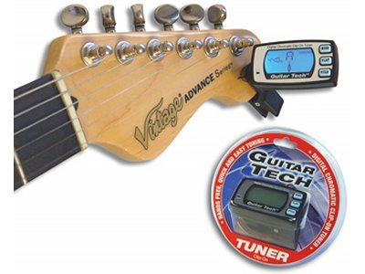

A "nyakra erősírthetőkből" igazából fejre csíptethető a nyerő.
...amire rá tudszt nézni mikor a kulcsok felé nyúlsz hangoláskor...
A gitár nyakának rezgéseit veszi le. Én is szemezgettem vele, de nekem van a fejen - ott ahová a csipesz kerülne - egy fém dombor logo vagy jelvény úgyhogy sajnos nem tudnám használni. Igazából színpadi cucc, elsősorban Strat vagy Strat jellegű "vintage tremolós" modellekhez a legjobb, mert azokat két dal között gyakran hangolgatni kell. Egyszerű megoldás, nekem szimpatikus.
Szten: Szerintem alap egy hagológép, de ezt az elvem már ismered. Kézenfekvőbb itt a XXI. században mint minden síppal, dobbal, nádihegedűvel meg üveghanggal oktávrahangolgatós módszer. Ötezer és levan a gond egy pár évig... Azt is fenntartom, hogy legalább évente egyszer hangszerész kezébe kell adnunk a kedvencünket a pontosítás végett.
Szerk: A Vintage egy márka is (mint főnév) és az "öreg", régi vagy régi stílusú gitárok jelzője is. Nem összekeverendő!
