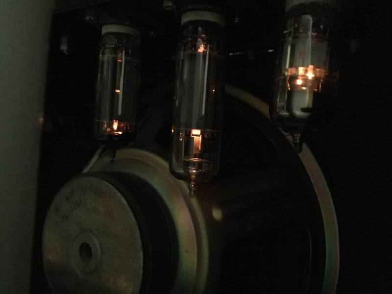

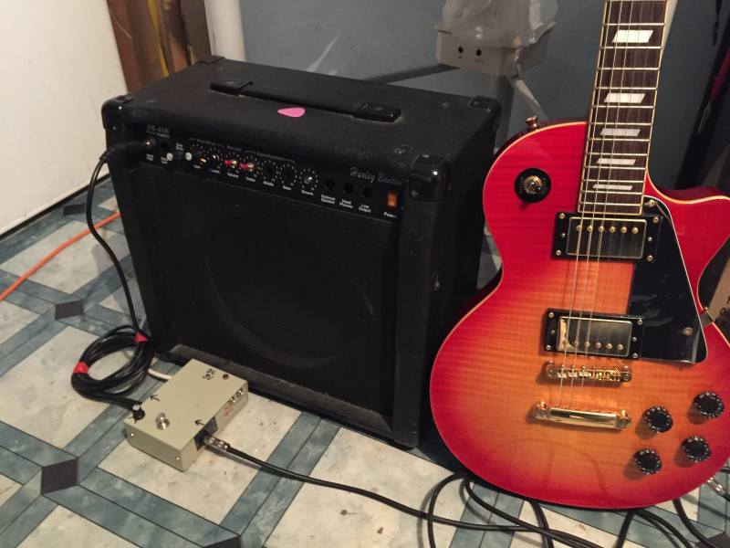

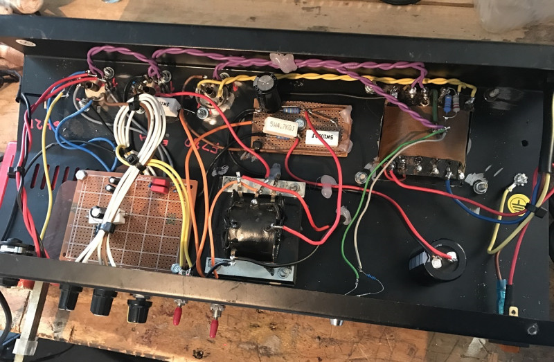

Múltkor raktam fel ide pár képet róla. Nem hirdetem, de megfelelő ajánlat esetén bármi lehet.
Egy Harley Benton HB40R kombóból kidobtam a belét és beleépítettem egy modosított Epiphone Valve Juniort. 1x ECC83, 1x EL84, 1x EZ80
Illetve múlt héten kapott egy átkapcsolót, hogy az orosz 6N2P előfokcsövet is vigye. Pacsirta trafók vannak benne, nekem leviszi a hajam, de én szobagitáros vagyok, úgyhogy nem szoktam félnél jobban feltekerni.
Nagyon jól szól, de az utódja majd egy EL84 PP fej lesz, ahhoz majd egy 1x12 láda valami Celestion hangszóróval.
Jelenleg ezek a tervekKezelőszervek:
1: Fűtésközepelés, az aktuális hálózati zavarokat lehet a poti tekergetésével elnyomni.
2: Gain
3: Volume
4: Bright switch
5: EL84 segédrács átkapcsoló, "trióda" üzem, itt az erősítő halkabb lesz és változik a tónus. -
