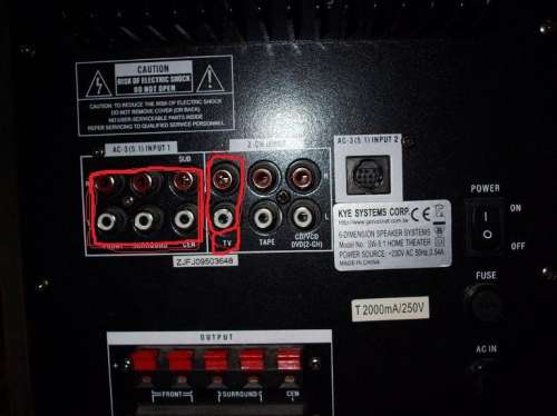

SW-HF5.1 6000 V1 és V2 modell között mi a különbség?
Általános célokra, társasházba, elsősorban TV mellé, de zenehallgatásra érdemes 5.1-es Geniust venni? Ha igen, melyik modellt? Olvasgattam a fenti szettről, van aki imádja, s van, aki nem, elromlik, ez se jó, az se jó...
Illetve hogy lehet azt megoldani, h egyszerre ki tudjon szolgálni egy TV-t és egy PC-t is? Mármint, összekötném úgy, h a PC-n van egy monitor és egy TV is. És a forrás az szóljon a Geniuson, de ha kikapcsolom a PC-t és TV-t nézek, akkor a TV tartalma is a Geniusról jöjjön!

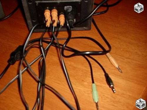

És hogy lehetne a 2 hangszóró bemenetét megcserélni pontosan ? Nem vagyok nagy zseni ilyen téren ..
Nekem az összekötő kábelem olyan mint a képen látható 3 jack dugós ( zöld fekete sárga) kábel.
Ha esetleg ez lenne a probléma ( elég ramaty állapotban van az enyém ) , lehet hozzá új kábelt venni ? Ha igen, kb mennyibe kerül ? -

Egy kb. 8 éves (ha nem több...) SW-HF5000 tulaja vagyok, eddig csakis a DIN AC3-as csatlakozón át használtam a rendszert, egy számítógéppel (általában Creative hangkártyákkal). Most felmerült az igény arra, hogy egy második gépet is kiszolgáljon, tehát egyidejűleg 2 gép legyen rácsatlakoztatva - és mikor melyikre van igény, az fog szólni.
Ezt meg is oldottam 3 db jack-RCA átalakító kábellel, viszont mióta mind a két gép rá van kötve, a másodjára rákötött gép (egy integrált Realtek HD Audio-val) elég furán szól. Néha a jobboldali front sokkal gyengébb mint a többi, illetve a mélynyomó iszonyatosan gyenge. Mindeközben az első gép (egy X-Fi) tökéletesen szól - természetesen nem egyszerre működtetve a kettőt
Viszont, amennyiben kihúzom az erősítő részből az első hangkártya (az X-Fi) DIN csatlakozóját, megtáltosodik a rendszer, a Realtek is úgy szól, ahogy kell, egy az egyben olyan lesz a hangzás szinte, mint az X-Fi-n, helyreáll a mély, gyönyörűen szól a többi is. Ha visszadugom a DIN-t, akkor a Realtek megint lerohad, az X-Fi viszont teljesen jól szól.Van ötletetek hogy mitől lehet ez az egész, és lehet-e ezen javítani?
Köszönöm a segítséget

storm4
Jaaa, igen értem mit szeretnél.
Ha mind kettő rá van kötve és egyszerre használod a két készüléket, akkor biztos, hogy egyszerre fog szólni mind a kettő hangja.
Tehát, ha így szeretnéd használni, akkor az egyik készüléket ki kell kapcsolni vagy nem hallgatni rajta semmit, mert a két hang összekeveredik.
Kösd valamelyik sztereó bemenet a másik gépet így annyi, hogy csak virtuálisan lesz meg a térhatás. -
