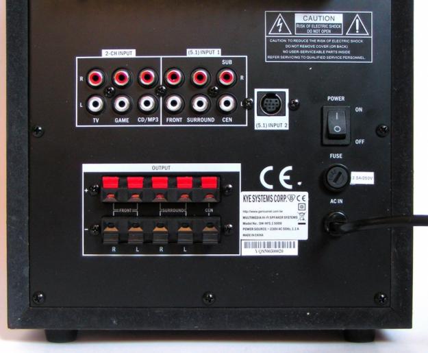

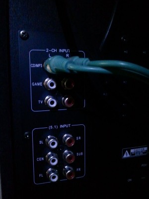

adott egy darab playstation 3 slim, egy lg lcd tévé, és egy ilyen genius hangfalszett az 5000-es változat.
ez pedig a hangfal hátulja.
most a számítógépre van kötve, a DIN csatlakozóval (3 jack az alaplapban).
meg szeretném oldani, hogy a tévére kötve 5.1-ben élvezhessem a filmeket, játékokat, zenéket.
a PS-en van egy HDMI és egy optikai kimenet
[link]a PS HDMI-n keresztül van a tévére csatlakoztatva. a tévén is van ilyen optikai csatlakozó.
van valami olyan kábel, aminek az egyik vége ilyen optikai csatlakozó, a másik pedig vagy DIN vagy 6 db RCA-s végű?vagy hogyan lehetne ezt összerakni? bocsánat ha a kérdés nem pont ide tartozik:/
légyszives segítsetek:/ -

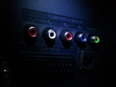

A mostani tévéken az analóg hangkimenet általában csak sztereó, ahogy a tiéden is. Egy sima RCA-RCA sztereó kábellel tudod összekötni, nekem is úgy van. A hangfalrendszer fel fogja keverni 5.1-re, de attól még semmi köze nem lesz az igazi surroundhoz.
A filmeket tévére kötött PC-ről nézem, annak hatcsatornás a kimenete. A tévéd kimenetein a bal oldali két csatlakozó (R - Audio - L, piros és fehér) a hangkimenet, a többivel ne kösd össze a hangfalakat.
Olyasmi
#5319
A TV hátulján az az 5 dugó:
piros + fehér = sztereó, analóg kimenet
piro + zöld+ kék = komponens (kép) bemenet.
Az első kettővel tudsz csak sztereó hangot a Genius szettedre vezetni, amiből a Genius tud kikeverni mind a 6 csatornára hangot, de az csak ál 5.1 lesz.
Ha igazi 5.1-es hangot akarsz belőle, akkor kell egy dekóder a TV-hez.
