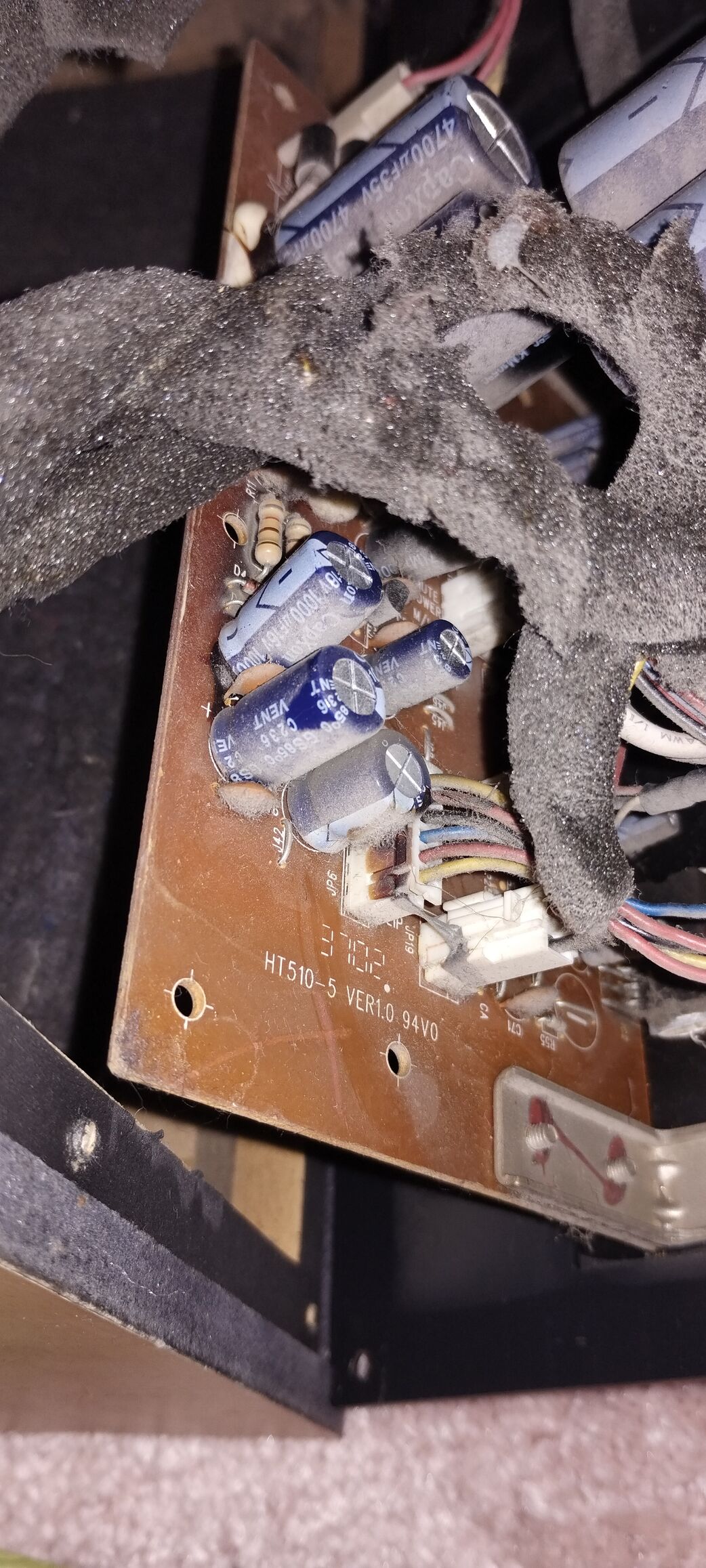

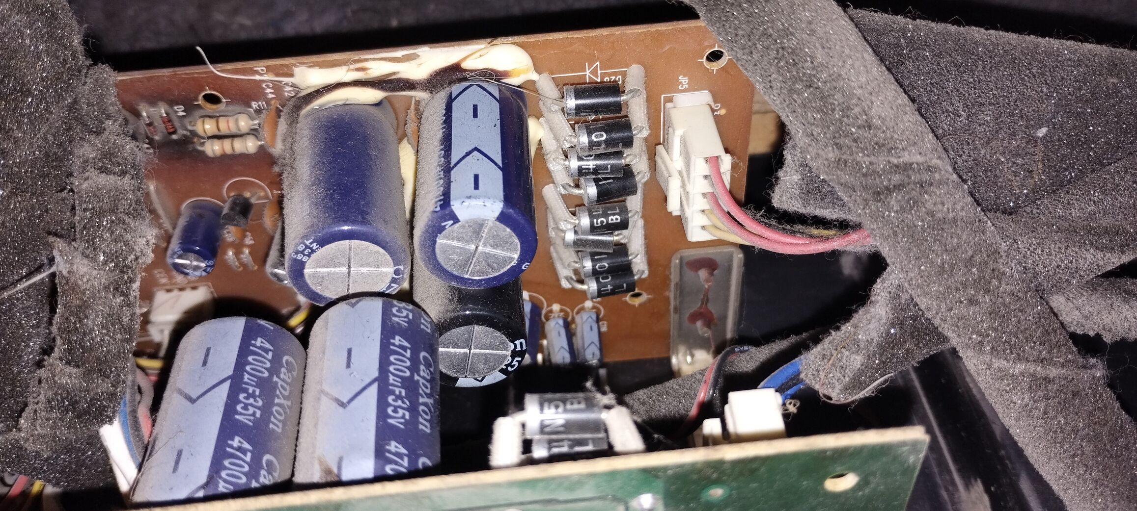

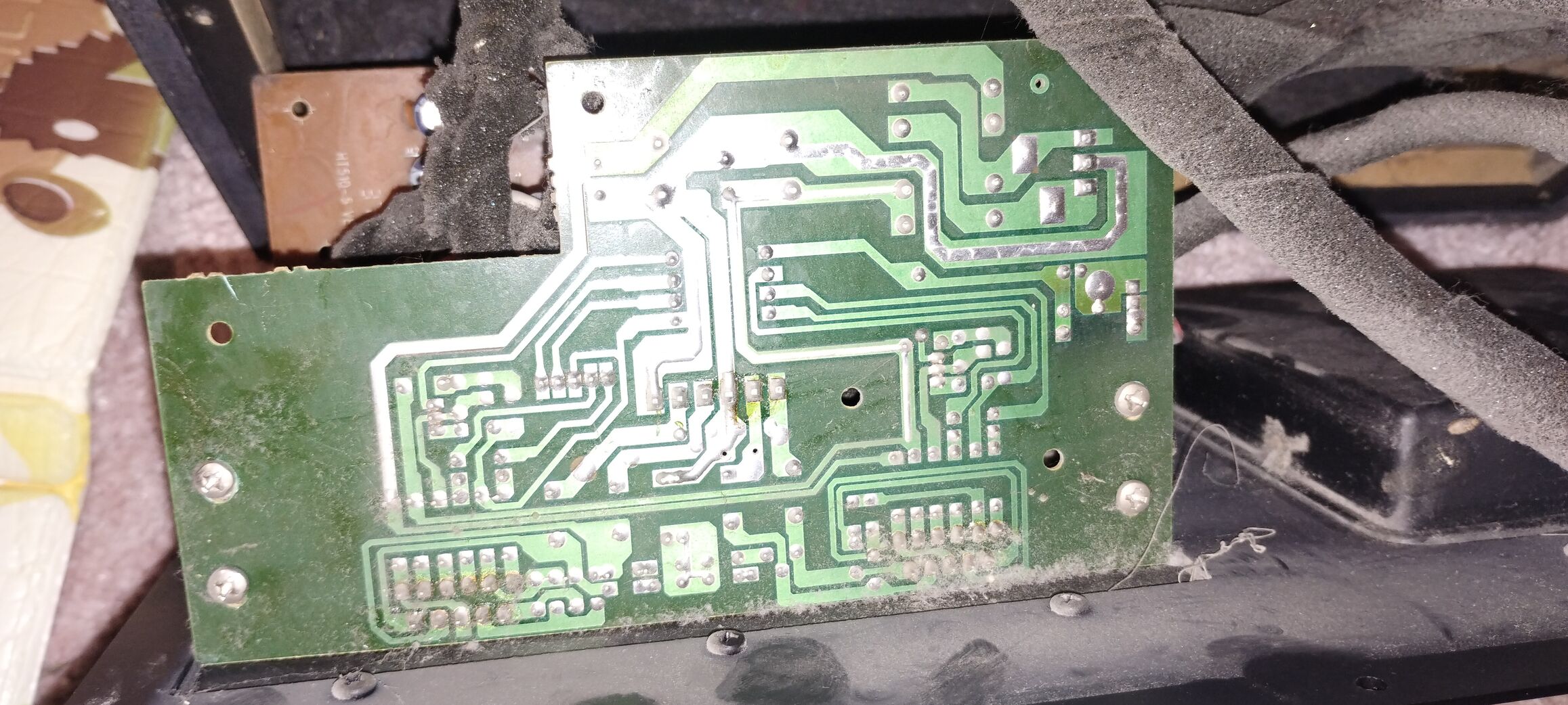

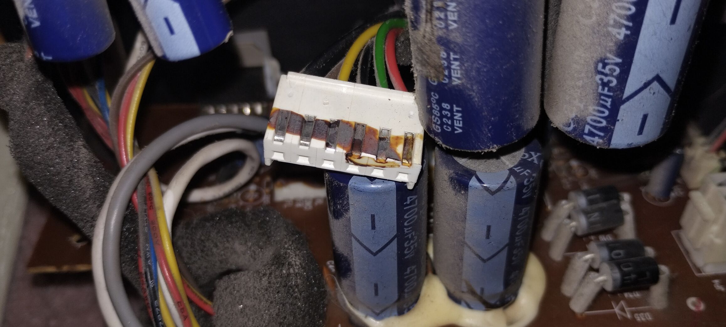

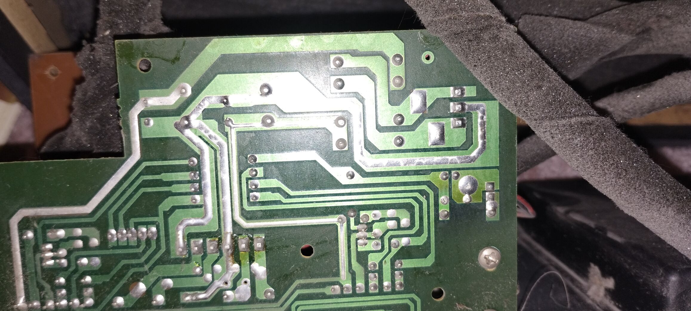

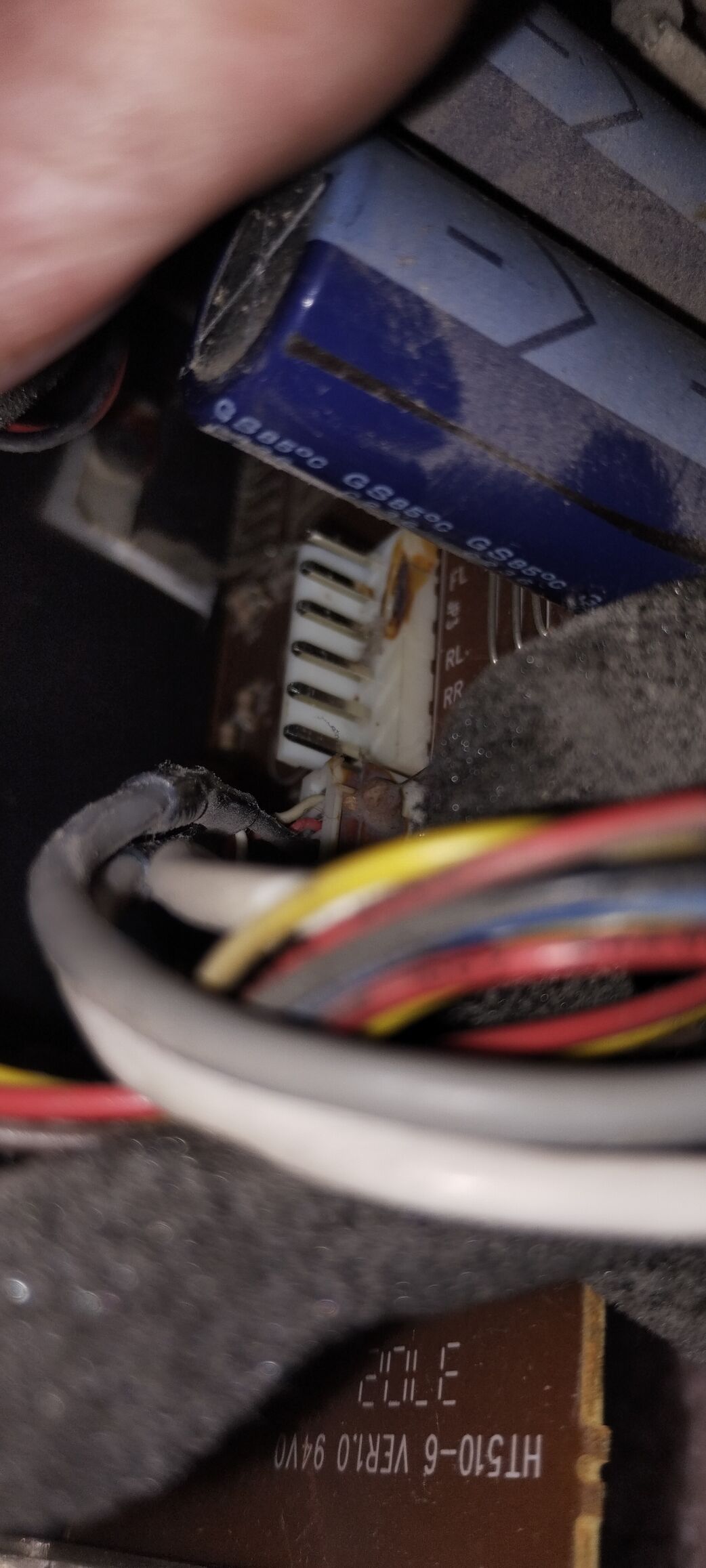

csui83
Es ott is mintha lenne valami elszinezodes a kondin?
csui83
Itt a kondin az mi?
csui83
Genius 3600 control panel 4 (tap?? NYAK 2 (a subwoof hatoldalan))
Itt latok egy barnas elszinezodest -
csui83
Genius 3600 control panel 3 (tap?? NYAK 1 (a subwoof hatoldalan))
Nem latok a NYAK-on gondot -
csui83
Genius 3600 control panel 2 (inputkapcsolo)
csui83
Genius 3600 control panel 1 (potmeteres)

Hujikolp
Batistuta7 #7318 üzenetére
Áramtalanítsd, bontsd le a hátulját, nézd meg, hogy szemre van-e púpos kondi a 2 tápkörben.
Nézd meg a végfokok forrasztását, hogy nem rezgett-e ki.
Ha nincs sehol égésnyom, a puffer kondikon kellene mérni feszültséget, DC szinten.
Ha a feszültségek jók, még van egy bemenete a végfoknak, mely engedélyezni a műveletet.
Itt ritkán van baj, de ott is lehet egyet mérni. 3 jelszint van, a 3 üzemnek. OFF, stand-by, work.
Ha mérésekkel minden kizárható, akkor a végfok halt meg benne, azt kell cserélni.Ha bővebben kell mérési hely, szólj. Épp van egy 5000-es nálam nyitva, tudok segíteni benne. Nálam, a mikrovezérlő halt meg. Cserélem egy Arduino-val, írok neki épp egy új firmware-t
Hujikolp
Batistuta7 #7316 üzenetére
Mi a típusa?
Ha 2.0-ra teszed a bemenetet, akkor sincs mélynyomó?
Multimétered van? -
Batistuta7
Sziasztok . Tudna valaki segíteni ? Van egy Genius 5.1 rendszerem és egyik napról a másikra a subwoofer nem szól .De csak az, ezenkívül működik minden.
