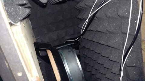

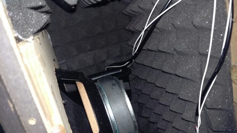

Nekem az van, igaz a kis hangszórókban kondit cseréltem, a mélyt körbe tomitettem, és az összes hangfalban hangelnyelo van. Brutális a hangzása, persze egy Creative xfi elit pro hajtja.

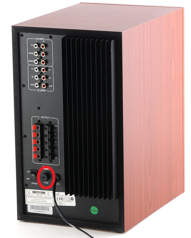

Hali. Külön hozzáférhető a biztosíték:
Első körben én azt nézném meg, tippre üvegcső burkolatú olvadóbiztosíték (más nemigen lehet szvsz), tehát azonnal látod ha az pukkant el (nem megy végig a szál).
Szétszedésben én nem tudok segíteni, sokkal régebbi típus van nekem (3500), biztosan teljesen másképp van összerakva. Max. annyit, hogy ha jól emlékszem, nekem az előlapi panelt is le kellett csavarozni, hogy kijöjjön a helyéről az elektronika. -

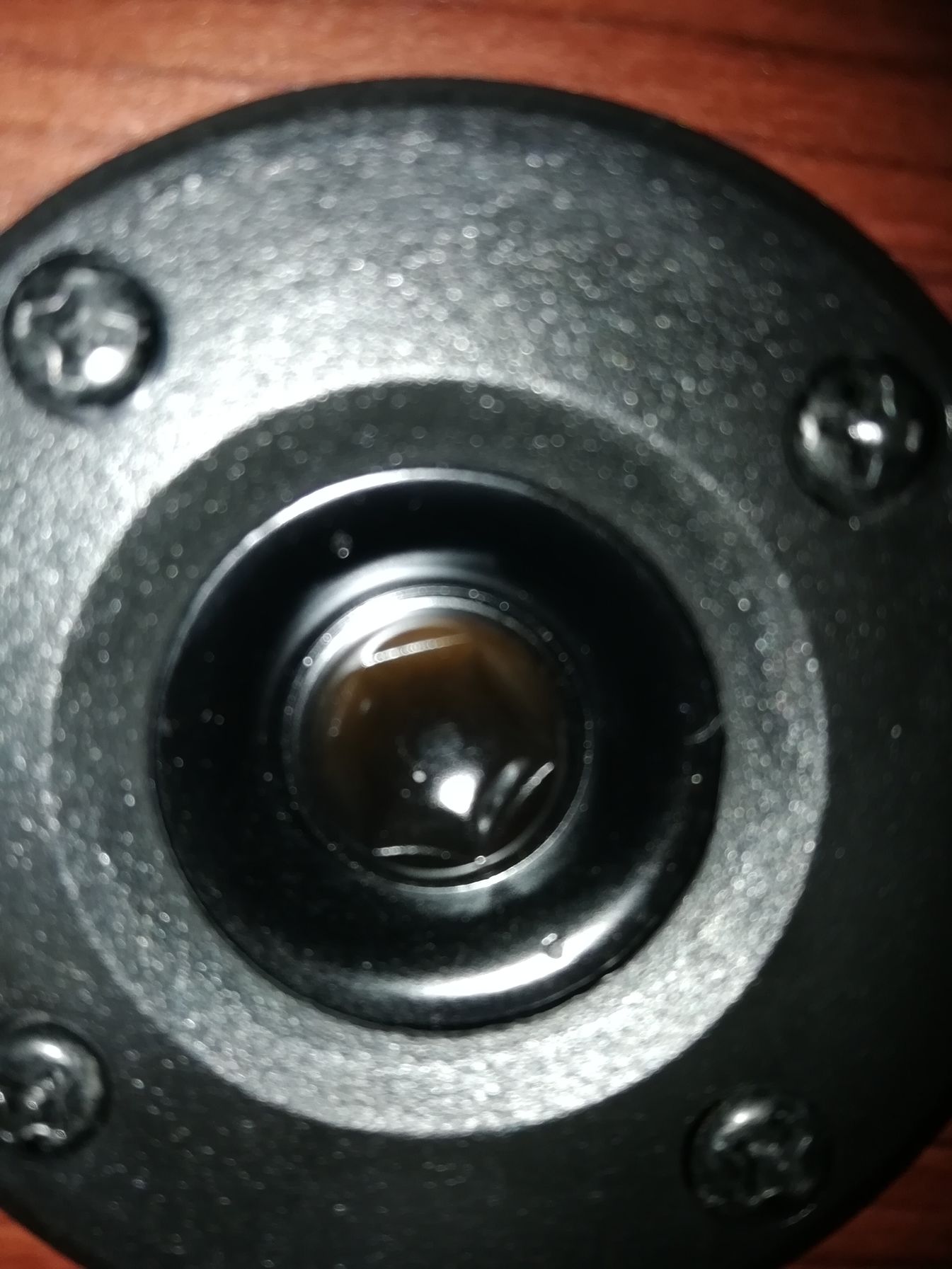

Ezt a kis vékony,műanyag bizbaszt (a center piezojának közepe)hogy tudnám vissza"nyomni", vagy nem is tudom,hogy fejezzem ki...szól, csak vagy benyomódott,vagy kissé meg lett hajtva...
