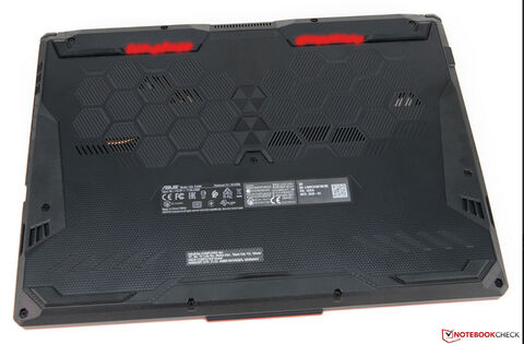

Az átlag csak az tudja sokat számít a laptop kialakítása is hogy hol és hogyan vannak az alján a nyílások kialakítva home made in hűtőpadok ajánlottak ha szeretsz barkácsolni ott is ügyelve arra hogy a ventillátorokat úgy helyezzed el hogy közvetlenül a laptop nyílásaira fújja az az ahol a hűtő ventillátorok vannak illetve a hűtőborda is

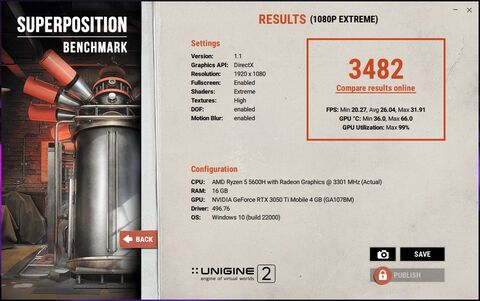

Probaltam atfogoan tesztelni. CB r20 az AVX utasitasokert - az megfingatja a procit rendesen. TS-ben meg beallitas is van ra, hogy menny NOP-ot tegyen be az AVX tesztek soran, kulonben tul kemenyen terhelne a procit.
Superposition a GPU-val egyutt torteno stabilitas tesztert.
Aida Stabilitas tesz meg azert, hogy lassam mennyi az Allcore FrekiAmi sokat valtozott az a CB r20 eredmeny. Ott egy jo ezrest sikerult feltornaszni.
Mellette persze a TS beepitett benchmarkjaval is monitoroztam.
Amit meg nem tudok az az, hogyan tudnam tesztelni az iGPU-t. Arra is van egy rakat undervolt lehetoseg - de nem tudom mivel lehetne rakenyszeriteni a rendszert, hogy azt tesztelje.Hiaba allitom ba a System/Display/Graphich alatt a windowsban, a HWINFO szerint a GPU-z render teszt az Nv kartyan fut.

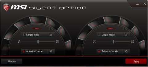

Az XTU [link] akkor nálad sem megy? Esetleg egy nagyon régi verzió? Valamelyik új nálam sem volt hibátlan egy régit használok. /6.5.1371/
Hát igen valami ilyesmi kellene neked, csak kár hogy ez MSI ős régi. Többek között büszke is vagyok rá hogy még működik.Van olyanod hogy maxra tenné a ventiket? Amíg játszol a csúcson pörgetné.
Ha a vga felől közelítve (mivel össze van kötve a cpu-val hűtésileg) visszafognál a cpu sem melegedne annyira. Adjál neki UV-t, már mondták fentebb és jobb lesz a proci is.
MSI AB [link]
Az XTU verziókat próbálgasd végig. -

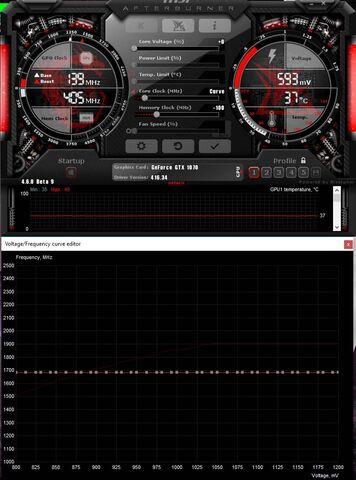

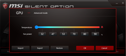

Miért akarod csak a ventiket csesztetni? Ha leveszed a fordulatot, melegebb lesz a géped, a cpu és a gpu is visszább fog venni. Csendesebb lesz a géped, cserébe forró lesz belül minden is, nem csak a cpu-gpu páros.
A gpu-nál állíts be AB-ben egy görbét kisebb feszültséget és kisebb órajelet, így kevesebbet fog fogyasztani, kisebb fordulaton fogja tekerni a ventit (keress rá itt a fórumban a hogyanra, korábban le lett írva többször is). A cpu-ra meg asszem kaptál már tippet. -

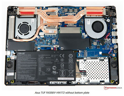

Ez a te géped?
Ha nekem ez lenne az biztos hogy kivágnék a megjelölt résznél valamit a hőcső felett a hátlapból mindkét oldalon. Ráadásul a hűtő fölötti hőcső nem igazán hatékony így nagyon szerintem. A mester majd megmondja igaz-e.
Lehet nem pontosan színeztem.
Mindegy csak egy ötlet.KillHates megcsinálná neked ha megkéred. Aztán külön beszereznék egy hátlapot ha később meg akarnék válni tőle. Sajnos elcseszett sz@r a hűtés.
Így a hűtőpad alatta egy ventivel igen jót hozhatna. A hőcsőnél középen a proci és vga felett ne legyen kivágva, sehol másutt. Majd a mester ha merész vagy.

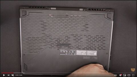

Imre9211 #65792 üzenetére
Én rajta hagytam, igaz nekem ilyen az alja (ROG G531GU).
Valamint nálam az alábbi a helyzet:
- fix 24 fok klímával a szobában
- KH által indiummal "megvasalt" proci, Nocta NT-H2-vel megkent GPUA hátlap levételt ettől függetlenül megpróbálhatod szerintem, annyi, hogy ha tudsz akkor tegyél mindegyik sarkára valahogy a laposnak 1-1 gumi lábat.
