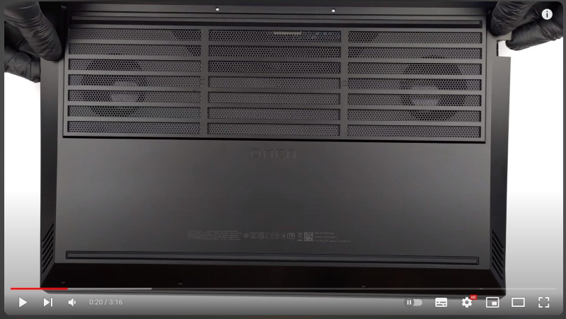

baro32 #101479 üzenetére
mielőtt nekiállsz méricskélni azért azt nem árt tudni, hogy amennyiben műanyag az omen alja, akkor nem fogja annyira jól vezetni a hőt mint a fém a Razer esetében. És ahogy itt olvasom bizony műanyag sajna:
"The casing remains largely unchanged, however. It also sits in a black chassis with a plastic underside and a lid adorned with the Omen logo and lettering."
HP Omen 17 (2023) review: Uncompromising performance | PCWorldMinden esetre elég érdekesek azok a hőfokok. Nálam SSD benchmark alatt így néztek ki a hőfokok:
"Nálam stackelve van 2 SSD. Van gap-pad a kettő között, plusz ami a készülékház aljához közelebb esik, ott is van egy gap pad a bottom case-re rakva, és mivel fémházas a laptop, ezért elég jól elvezeti a hőt.
Teszt alatt ilyen hőfokokat produkáltak az SSD-k:Crucial P5 Plus (ez van közelebb a bottom case-hez):
SAMSUNG MZVL21T0HCLR-00B00 (ez egy OEM 980 Pro és a Crucial alatt van):"
Szerintem cseréld le egy Samsung 980 Pro-ra. -

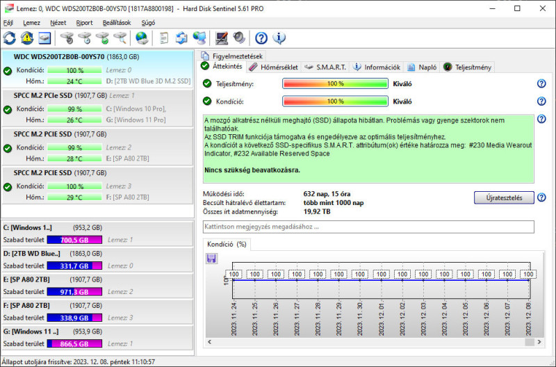

hezag meresnel en sima papir lapokat (post-it) hasznalnek indigoval a tetejen. Amikor nyomot hagy az aljara ragasztott post-it papiron, akkor mar majdnem jo a vastagsag...
Viszonylag hamar ki lehet sakkozni igy (1 pakk post-it aran) milyen a tenyleges res az SSD es a hatlap kozott.

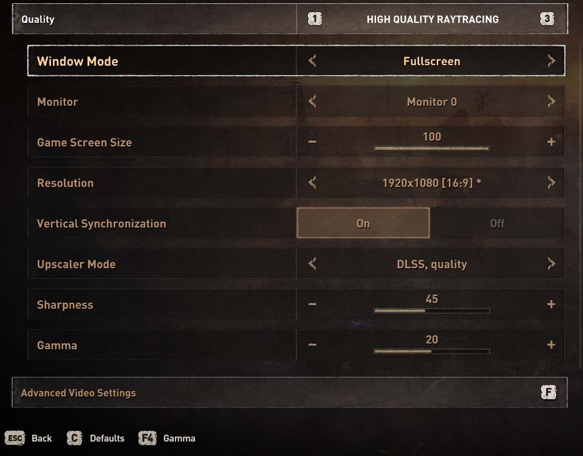

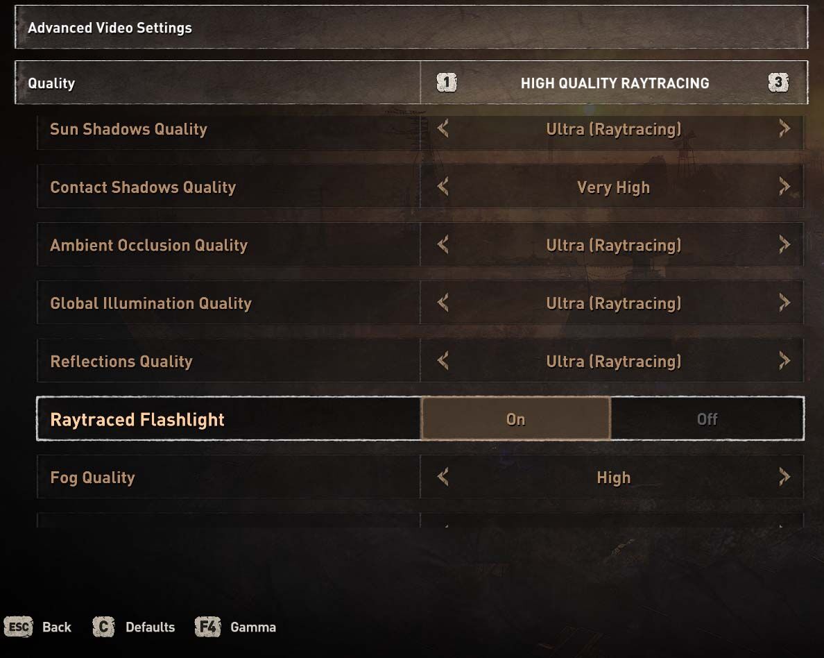

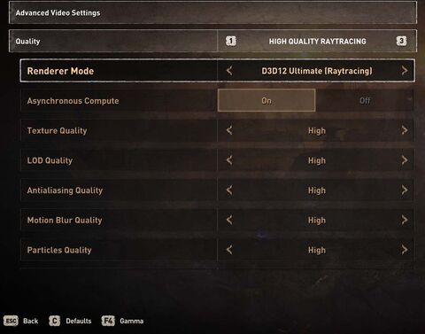

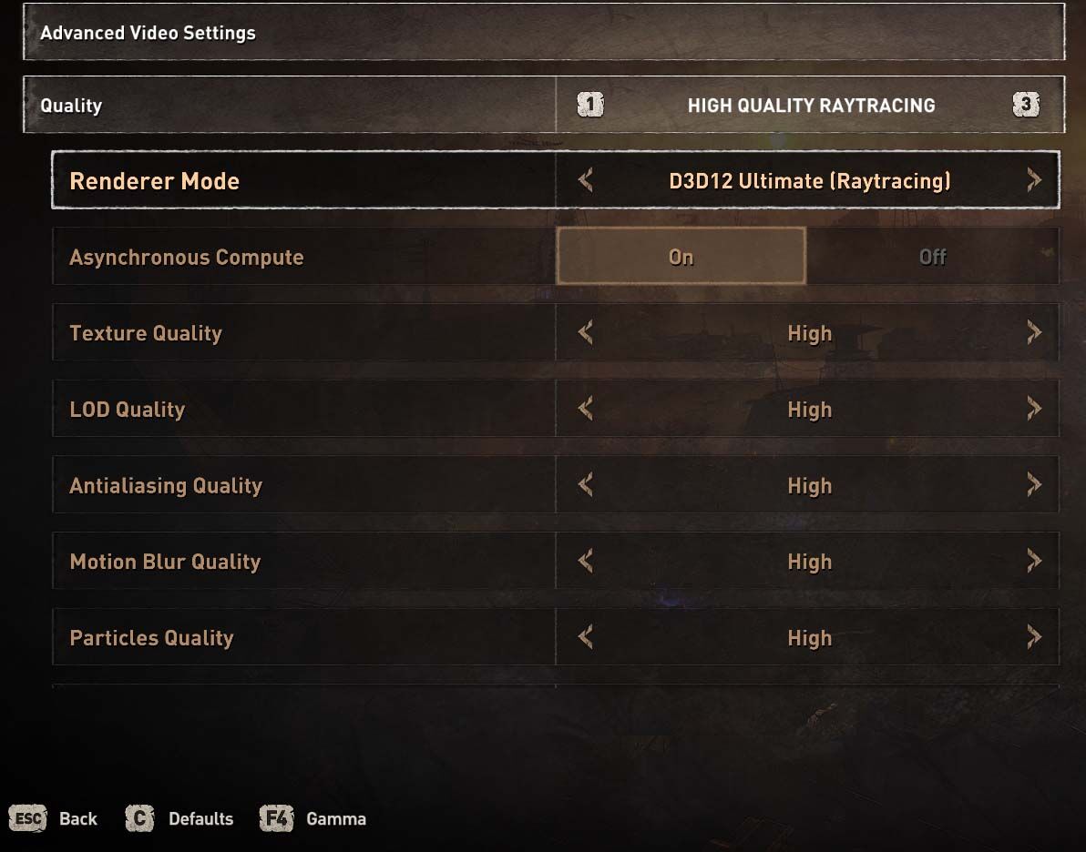

Emlékszem a Metro Exodus 1070-nel kb átlag 50fps volt kimaxolva. Lehet nem is kellett volna vga upgrade.....utólag mindig okosabbak vagyunk. Persze driver támogatás mint mondtam is sokat számít.
És a jövő, ha lesz rá pénzem egy sokkal erősebb mxm foglalatos laptop asztali vga-val, mert az utat megcsináltam előtte. Csak nincs olyan laptop most/még a piacon ami tetszene, megfogna, azt mondanám megcélozva és minden erre a célra megtakarított pénzemet neki szentelhetném.
RM007
baro32 #75056 üzenetére
Nálam inkább 40-50 között mozgott (persze minden maxra állítva) a jó öreg P5200-al. Lehet a gyengébb vram és a proci miatt. A fogyasztás állítás mutatott ebben változást. Na de kíváncsi leszek az új vásárolt RTX 2080 /215W/ mit fog tudni ezen változtatni miután kihozta a posta.

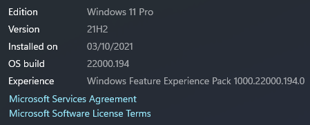

Most azon gondolkodom, hogy ha fo rendszerkent hasznalnam, akkor a Razerem gyari W10 kulcsaval aktivalodik-e a frissen instalalt W11.
A gepem teljesen kompatibilis a W11 telepitovel.
Rz09-03304G42Az Nvidia driverbol mar van W11 kompatibilis verzio (vagy 2 hete), a tobbit meg meglatjuk.
Mi aza mivel gond lehet?XTU/TS ugy latom megy. Qbittorrent detto.
Termeszetesen teljes mentesem lesz a mukodo W10-rol, hogy gond eseten vissza rakhassam. In place upgrade meg sem fordul a fejemben.
FőDudu
baro32 #69533 üzenetére
Nem ez a gond nalam. Nekem angol verzio van, nem is buheralt a telepito.
Csak siman Vmware-ben van telelpitve. De amugy van neki security chip meg amit meg akar.
Titkositani kellett az egesz virtualis gepet, kulonben a telepito nem tekinti megfelelonek a hardvert.Az elso Beta verziokban van egy bug ami nem engedi az Insider csatorna modositasat.
