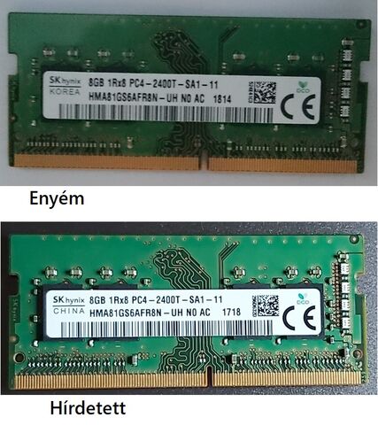

Írtam korábban hogy az utolsó 4 karakterből álló számsor nem egyezik, igazából emiatt aggódtam, mert nem tudom hogy mit jelent és sajnos a gyártó oldalán elérhetetlen az információ. Szerintetek?
szerk.: f@szom rájöttem mi lehet a riportomat nézve, a gyártási dátum a 4 karakter év/hétAz enyém riportja:

Hynixet leszámítva csak kereskedőket találtam és ott nem írnak le semmi érdemi információt. Lehet hogy túlságosan ráparáztam csak félek hogy mellé fogok. -

Na meg a ram csak rizsánál szempont ha játékra használja. Szóval tenyleg tok mind1 milyen.
KISDUCK
#43782
Notinal a RAM nem olyan problemas kompatibilitas szempontjabol mint PC eseten.
Nálam, Samsung, Crucial, Kingston (DDR4-2400 MHz) mentek együtt és egyik CL17, masikak CL19 meg CL21 is volt..... Aztan CL17-n ment mind gond nélkül. Amúgy most az MSI-be 4 db Kingston van (2 gyári, 2 meg hasonló - gyárival 100% megegyező spec. szerint) 4 modul esetén törekedtem az azonosságra!

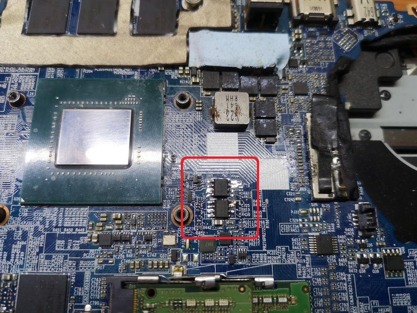

Még egy kicsit hozzáfűznék a mai naphoz:
Egy szegény CLEVO P650RS-G vagy P651RS-G van nálam és azzal szenvedek, hogy a 1070-et nem látja a rendszer (hideg is a GPU)
Mivel jól meg van barmolva a PCB a VBIOS-ok körül feltételezem, hogy itt lesz a bibi. Sajnos a BIOS letöltős forrásom most koronavírusozik, így a Ti segítségeteket szeretném kérni, a fenti modellhez kellene BIOS pakk (main, EC, vBIOs) általában egyben van fent. -

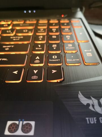

Hali srácok!
Van egy Asus tuf gaming xf505dt laptopom. Egyik gomb szarakodik eltort a műanyag zsaner alatta.
Honnan lehetne szerezni külön gombot?

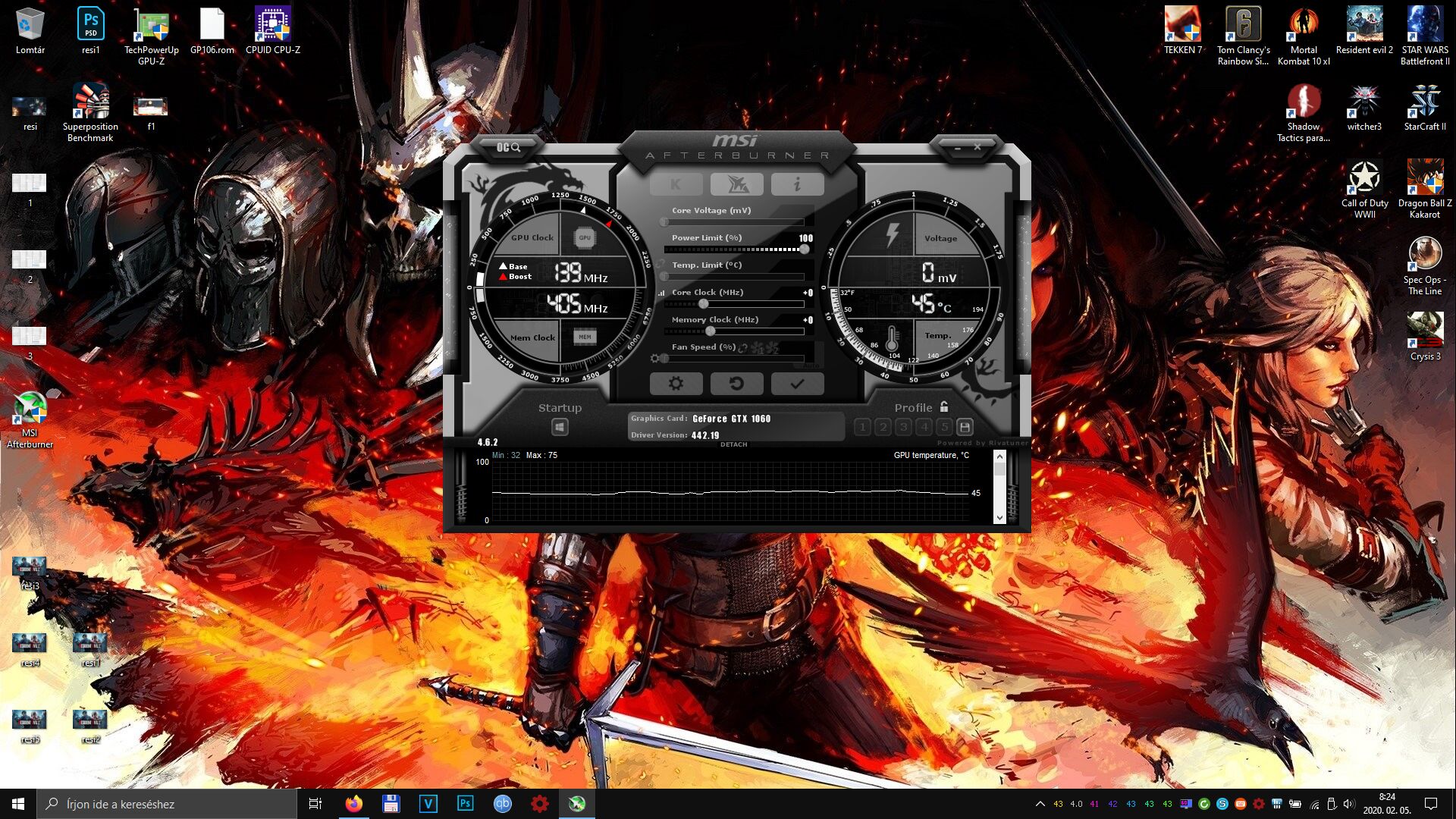

Muerte : 12400 körül van a graphics score, az össz firestrike az 10700 kb
Darth_Revan: [kép] Megjelenik, viszont 100-on van.Vadászok egy 1070-et, nekem az bőségesen elég, bár KH már talált egyet alin ami egész elfogadható. Az van, hogy eurocom is 75wattal adja a gyári 1060-at valami oknál kifolyólag.
, meg néztem a honlapjukon az 1070-et nem volt watt írva, viszont írtam nekik, az 1070-es amit adnak hozzá az 150 wattos.
Köszönöm mindenkinek aki segített, tanácsot adott
Darth_Revan
#43725
B@sszameg, azt elfelejtettem. De az unlocked van rajta.
Muerte
KillHates
#43723
Az nem sok van.Talán meg lehetne próbálni egy másik kártyával,hogy kiderüljön ez fizikai probléma a lapon/kártyán/bios vagy szoftveres,aztán onnan elindulni valamerre,amiből még persze lehet hogy semmilyen megoldás sem lesz a végén sem
Ha kap UV-ot, kb. 0,8-0,9V-on,1830MHz-en,hozza a 13k-t FS tesztben?,mert ha igen,akkor az elég bőven egy 1060-tól,nem kell tovább foglalkozni vele. -

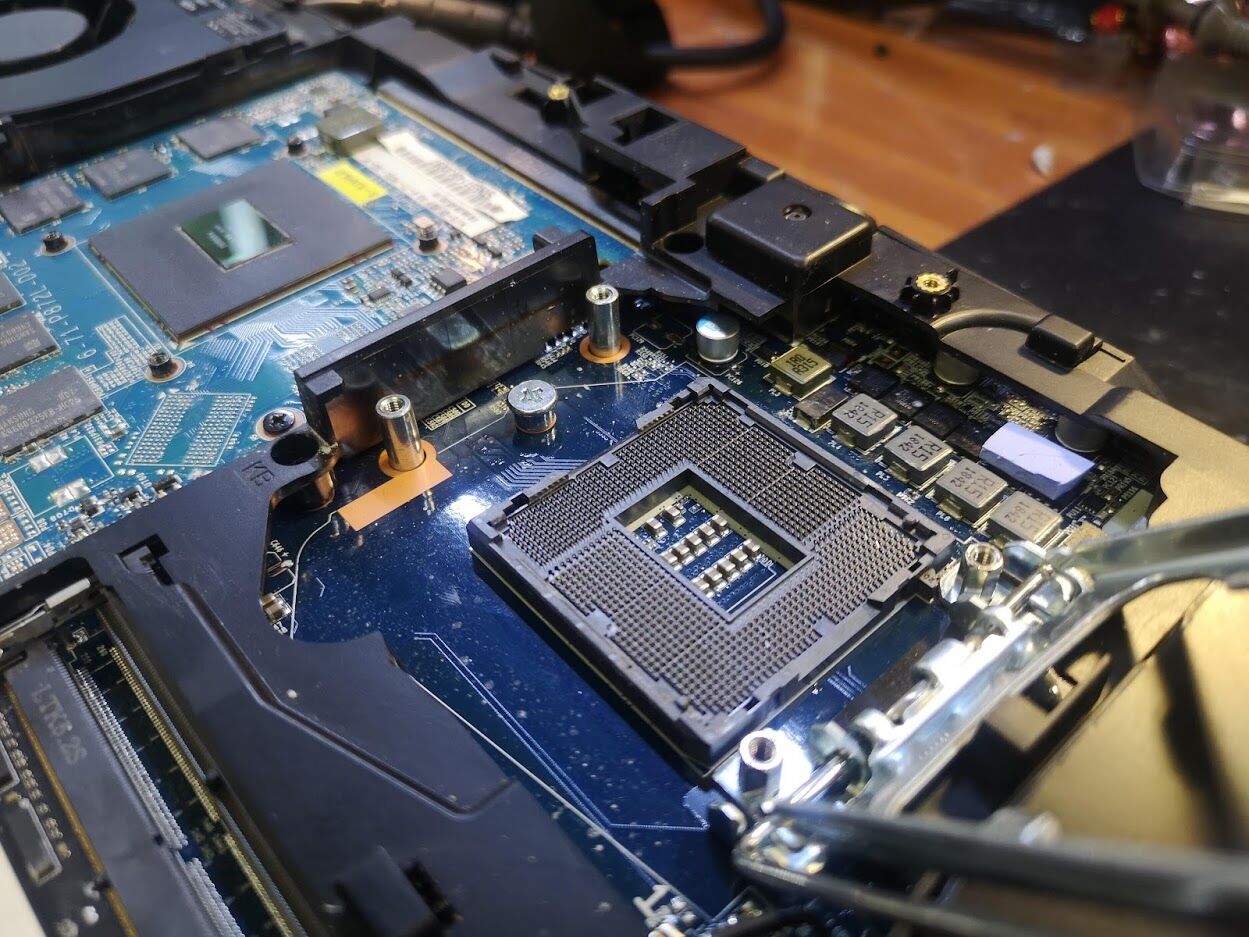

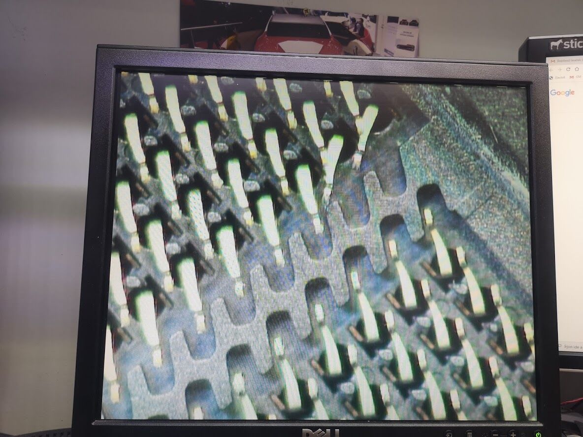

A mai nap margójára

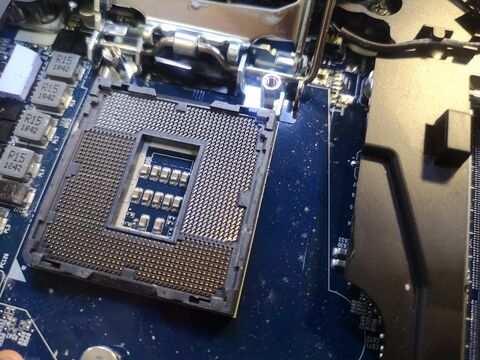

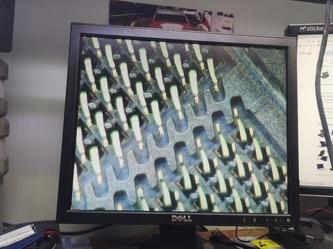

Kiderült, hogy miért nem megy mind a 4 memória foglalat Gabrielb gépében:élesebb szeműek már itt kiszúrhatják:
szerencsére GND és DATA volt összezárva, de lehetett volna VCC is. Mondjuk akkor lett volna villámlás!
volt pár izzasztó pillanat és sikerült vissza egyenesíteni:
A vBIOS-t is kicseréltük a 88W-osra -
1000 köszönet matyee-nak
- de nem hozott változást, 56 foknál valami miatt POWER limitet csinál a VGA. Aztán megpatkoltuk editorral a BIOS-t feloldottam a "csúszkákat" de attól sem lett jobb. Hozza rendesen a 1060 teljesítményét, koppra terhelve silent venti módban elkocog 65-69 fokon, amit a 1.065V-nak és a kis DIE méretnek tudtunk. Muerte tanácsára
K5Pro-t kaptak a ramok, hogy ne legyen gond amiatt, hogy elemelik a hűtést a gap-pad-ok. -
