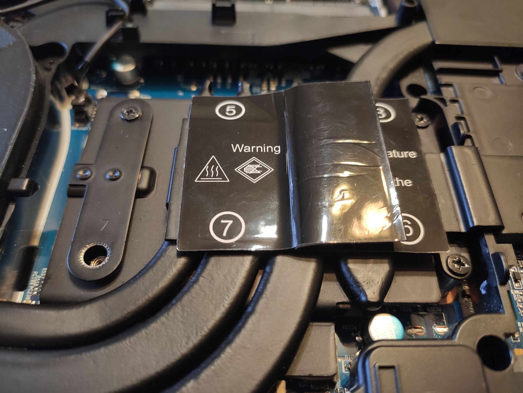

Két hőcsövet tettek ezekbe a gépekbe, ez az első változat, és 1060/1070/1080-hoz használják. Tapasztalatom alapján mindhárom gpu-val 150W-ig komfortos a heatsink. Az újabb változata jobb kicsit, de ezzel is el lehet motorozgatni, ha cappeled a teljesítményt 0,9V-0,95V körül. Egyébként 3 heatpipe van a gpu-n is, csak az joint a cpu-val. Unlock TDP-vel azért ki lehet hozni belőle jóval többet, de nyílván hőfos és hang terén annak ára van, de 130-140W-ig meg lehet benne hajtani gpu-t.

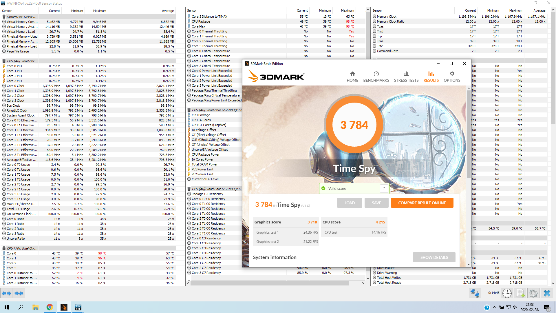

Eredményben 10749-et teljesített Fire Strike-ban (graphics: 12 076, physics :19 148) ez nem tudom mit sejtet.

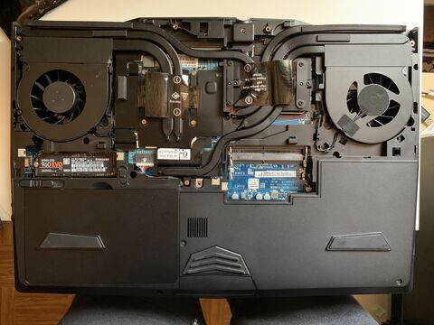

Csörgött benne valami és a mikor szetszedtem láttam hogy a hűtőből az egyik lábnal ki van torve a fém tavtarto. Bele lehetne tenni így is a csavart csak félek hogy így túlságosan rafeszulne a hűtés arra az oldalra.
Meglepő módon magok között nincs nagy különbség szóval ha akarnám tudnak használni csak
1) hosszútávon nem tudom mennyire lenne így jó 4 lefogatas helyett 3-al
2) azért na , ne legyen már ilyen "bug"
Nagyon gáz hogy milyen minőségű csavarokat/kiegészítőket gyártanak, egy pár szetszereles és már törik ... Előző clevom esetében a csavar feje tört le amikor beleraktam egy procit, itt erősebb csavart használnak de helyette a hűtés törik el..vicc
Gondolom a dpd se ejtette el egyszer sem...Mondjuk ez a minőség probléma nem csak Clevora vonatkozik. Ott van az NZXT Kraken X62 hutom amihez (mondjuk az NZXT hazamhoz is) olyan csavart adtak hogy néhány procit csere után az egyik csavar ami rögzíti a pumpat kitört a belseje, cavarhuzoval nem lehetett megfogni...szerencsére jó nagy csavarfej nagy hellyel így fogoval meg tudtam fogni és le tudtam szedni . Régi Corsair h100i vizhutesem pumpaja elromlott így az kukazva lett, de szerencsére megtartottam annak a rögzítő csavarjait amik ugyanolyan mint amit NZXT használ és azokkal semmi baj, 5x annyit szét voltak már szedve mint az NZXT csavarjai de azoknak semmi bajuk úgyhogy most NZXT hűtőt Corsair csavarokkal rogzitek.
Mire ebbol is visszajön már kint lesz az rtx 2080 Super

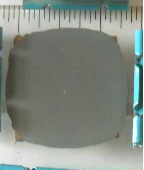

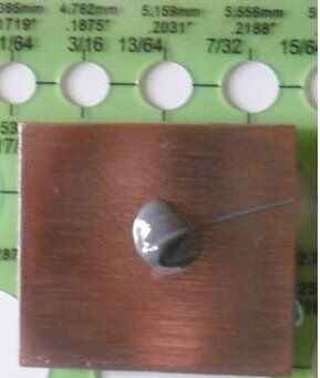

Próbáltam, Kryonat-nál lényegesen rosszabb volt. Lehet 5C helyett csak 3C különbség van a magok között, de cserébe a max temp nő vagy 5C-vel.
Nekem kettő is volt, próbáltam mindkettőt és ugyanezt csinálta. Részemről én maradtam hagyományos pasztánál.
Jah és rendkívül sérülékeny, óvatosan csipesszel kell rátenni a cpu-ra, mert könnyen gyűrődik. -

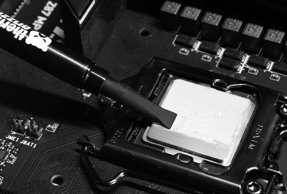

Amikor én teszteltem kicsi fényes chipen (3920xm,1060) oda egyenlő volt a nullával,mert egyáltalán nem "tapadt" bele,sem a hűtőre,sem a chipekre,ha a normál légbuborék nélküli metóddal rakja fel az ember lánya.A Kryo-t tuningra fejlesztették ki, LN2 és társaira,hogy jól bírja a hideget,cold bug nélkül,nem hétköznapi felhasználásra,szerintem ezért is van benne a sok szilikon,ami egyáltalán nem jó.(nekünk)

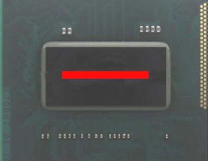

Ehez képest az ICD,(egyszer régen neked csináltam is úgy emlékszem),azt amikor szétszeded,a milliónyi nagyon apró gyémántszemcse szinte beleég-beleolvad a hűtőbe is és a chipbe is.Esztétikailag nem szép látvány,,mert néhány használat után a fényes chipből lehet matt,vagy foltossá válhat/elszineződhet néhány ponton,de a dolgát nagyon jól teszi,pont azért mert szinte beleépül,ott tuti hogy nuku buborék.
A kryonaut-ot meg csak úgy lehet nagyjából feltenni,ha szétkened,azért van az a széles lapát a tubuson.= légbuborék garantált.
Asztali gépeknél ahol nagyobb a hűtő leszorító ereje ez nem igazán téma,de notiknál ez jelenthet 2-3 fokot simán,és ha pont annyival lehet elkerülni egy throttlingot,akkor az már kapufa.
MX4 egy lágy puha paszta mindenhova ahová kell be tud bújni a mikronnyi lyukakba is,viszont a személyes tapasztalatom annyi,ami fontos lehet talán hogy ha néhányszor felmelegedik 80 fok fölé,utána romlik a hővezető képessége,magyarul gyorsabban fog melegedni és nem úgy tartja a hőfokokat mint előtte.Kiszáradni nem tud évekig sem.
A Noctua-t még nem próbáltam ki,majd egyszer azt is,ha KillHates azt mondja neki az a favorit. -

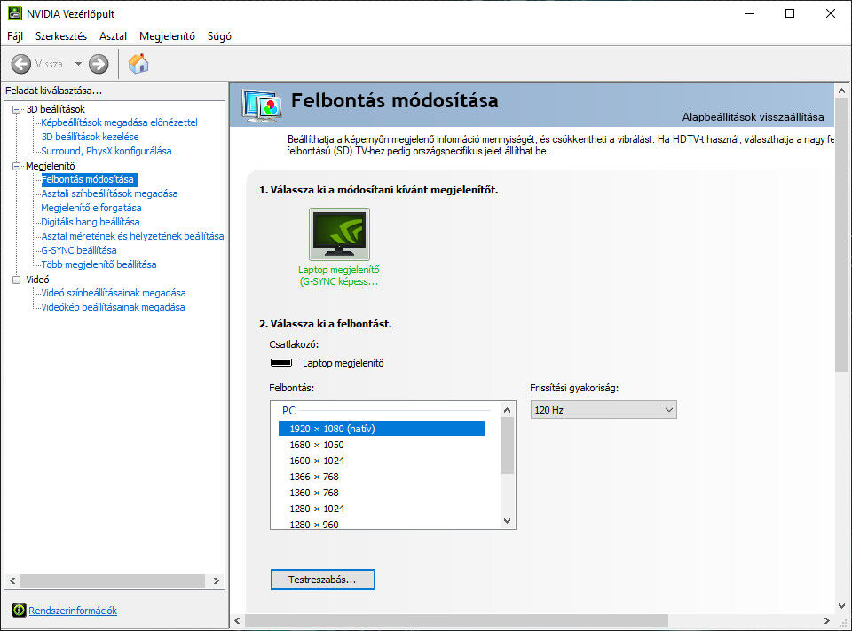

Első dolog amit kikapcsolok az a gsync

G-Sync az egy jó dolog és aki 1x megízleli, az többé nem engedi

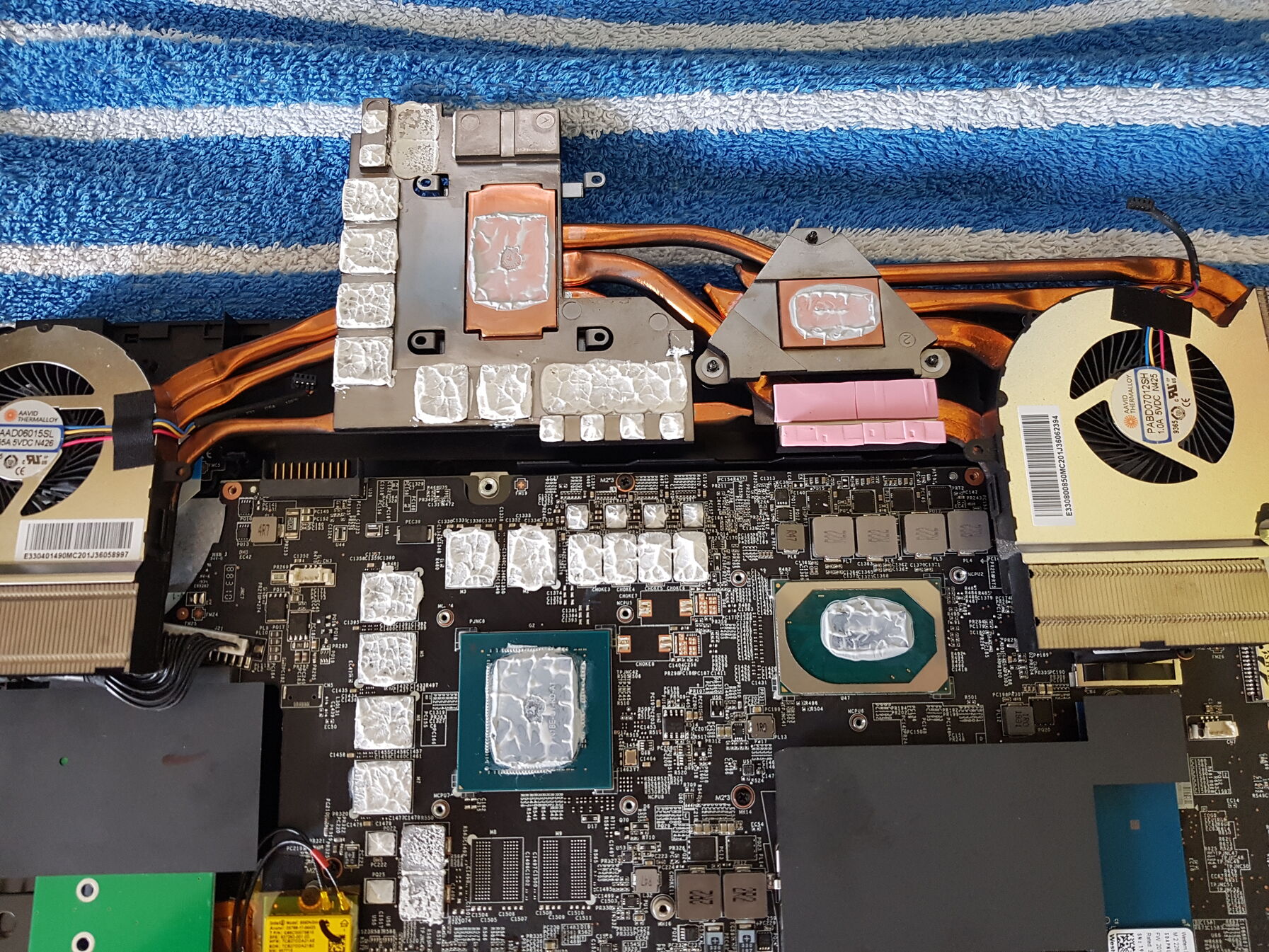

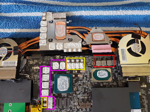

Nézd meg, hogy a proci VRM FEt-jeinél (pirossal jelölve a kis fekete alkatrészek) mennyire belenyomódnak a csillapító ellenállások. gyanítom, hogy ott magas gappad.
A "fehér száradni készülő hab-szerű valami" (
Istenem, miért nem képesek elhozni szirszarokat az emberek
) olyasmi mint a K5Pro, azaz nem fog megszáradni, ilyen marad nagyon sokáig, ez az úgynevezett "kenhető gappad" szuper jó dolog! Remélem nem törölted le!!
Amire fókuszálnod kell első körben:
- vékonyabb gappad a piros keretben a keskenyebbik rószaszínű csíknál
- a két nagy zöld akármin kicserélni a pasztát (látszik is, hogy a procin -fém keretes zöld akármi- nem is nyomódott ki a kence mert megemelte a rószaszínű gappad ) -

Köszi, akkor megrendelem.
A jelölt alkatrészek vannak az alaplapon hűtve a cpu-gpu mellett.
vörös: 1mm légrés (itt van pad gyárilag)
sárga: 0.2-0.3mm
lila: 0mmAz volna a kérdésem, hogy kiindulva az eredeti megoldásból, ha NT-H1-et teszek a sárga és lila részekre, akkor az megfelelő lehet? Vagy a 0.2mm réshez kell valami spéci paszta? Azaz ami eredetileg rajta volt (és az alaplap tele volt a száradt darabjaival) valami különleges kence lehetett?

Leszedtem a bordát. [kép]
A gpu ram-on és pár alkatrészen egy fehér száradni készülő hab-szerű valami van. Azt mivel tudnám pótolni ami itthon is beszerezhető? Illetve mi is ez pontosan? (Nem tehetnék oda is pad-ot?)
Muerte: Ez az ami felveszi a formát és úgy köt meg?
