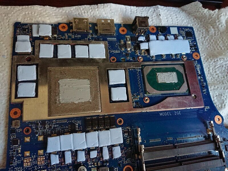

Most biztosra mentem, és vettem 0,5 és 1 mm vastag padokat. Próbálkozom. Közbe tegnap amúgy írtam KH kolléga úrnak, és mindenképpen szeretném hozzá elvinni. Abban igazad van, hogy szakemberhez érdemes vinni, csak kevés ilyen létezik. Anno a Helios 500-at elvittem egy gyártó független szakszervizbe, egy olyan helyre akikről eléggé jókat olvastam, és mondtak is ismerős haversrácok s lányok. Annyira jól újra kenték, hogy utána szét kellett szednem és az egészet újra kellett kenjem. Akkor tanultam meg pasztázni, de az valid, hogy mester vagy haladó szinten nem értek hozzá, mert nem ez a szakmám, és biztos, hogy van olyan apró de fontos részlet, ami felett elsiklok. Még a mai pad módosítást megpróbálom, megnézem mit csinál a dagadt (hát a Helios 700 ugye kissé vastag és bumfordi, de ez sose zavart.

#116289
Nálam tegnap így volt. Egy kondiról hiányzik a gappad ezen a fotón a gpu alatt a kártyán. Azt utólag pótoltam. Szarul sikerült a fotó ezért nem tettem be ide.
Ittam keveset ezért most átment a vizsgán.
Lehet máshová is kellett volna raknom valamit, rábíztam a szerencsémre.
A sárgás színű nagyon vastag 2mm vagy passz...azt egy másik vga kártyáról húztam le, a kék színűt azt meg a csodás egyedi heatsink-emhez kaptam mint ajándék az eladómtól. Nagyon vékony, nem tudom milyen méret. Kaptam ebből vastagabb méreteket, többet is és egy kerek tubust egy bizonyos pasztával több mint egy éve, sosem nyitottam fel.Mivel jól szerepelt a teszt így nem aggodalmaskodtam mi mihez hogy tapad. Aztán ki tudja, meglátjuk. Hát mindenhová nem pakoltam. Erre ment az MX4 paszta mind két oldalra, majd gpu felőli résznél rugós csavarok az X-Bracket miatt, vékony kivitel, a hűtőmodullal azt is kaptam. Ide az is kellett.
Ez egy lassan elfeledett másik világ a témában. Hiányozni fog a jövőben, hacsak nem térnek erre vissza véletlen valamikor.

Igen, ezen agyalok én is, hogy lehet a CPU feletti pad az ott túl vastag. Próbáljam meg 0,5-össel?
Mikulásbá + Gergello: Hát hogyne élne.
Az ég világon semmi baja nincsen a leírt problémán kívül. Nem is szándékozom cserélni. Az új játékok zöme borzasztóan van optimalizálva, emiatt meg nem fogok gépet váltani. Ha a Horizon Forbidden West elfut mindenfajta upscale nélkül highon beton stabilan, akkor mindennek el kéne, hiszen sok szebb játék nincs nála. Az UE5-ös játékoknál meg maga az UE5 a probléma de elvileg az 5.7-es verzióval nagyon sokat javult ez. Sőt már az 5.4 is valamelyest javított.. meg azért csak-csak néha tudnak valamicskét optimalizálni fejlesztő hölgyek s urak, mert pl a Clair Obscur is szépen fut. Nekem alapvetően az a lényeg, hogy ha valamelyik felskálázást már kötelező bizonyos játékoknál használni, akkor inkább lerakok valamit medium-ra de DLAA-val, tehát 100% upscalingel fusson szépen. Wukong pl így fut, és DLAA + medium-on.RM007: Ezen videot követtem végig:
Eszerint mindenhova raktam. Direkt ellenőriztem is. Annyiban csináltam mást, hogy ahol neki a hűtőn a szürke gyári pad van (amit mutat is), én azt is leszedtem, ezért van nekem az alaplapi cuccokon kicsit több helyen.
Holnap kipróbálom vékonyabbal, aztán jövök visítani.

Ezek nem lehetetlen hőfokok, de nekem gyanús. Nem lehet, hogy a hűtő nem fekszik rá jól a CPU-ra ? 1.5mm lapok nekem vastagnak tűnnek és kétlem, hogy mindenhova ugyan olyan vastagságú kell. Az én gépemen 3 különböző vastagságú pad volt gyárilag, ezt cseréltem le puttyra, mert tud adaptálódni és kitölti a réseket is.
SSunbro
#116289
Adjál neki UV-t. A sok watt felviszi a hőfokokat. Meg kellene próbálni lejjebb szorítani a fogyasztást. Beszerezni valami jó laptop hűtőt. Nem rég téma volt a topikban. Én is MX4-el kentem meg a fentebbi laptopomat, jó paszta az még most is.
Egy kondira elfelejtettem rápakolni. Csak emiatt felnyitottam a hűtőmet, majd gyorsan vissza, semmi újra rendezés. Most biztosan jó vékonyan van a paszta a procin és a gpu-n. Ez volt még az elején.
Na igen. Miután megpakolta az ember pasztával, paddal, rátette a hűtőt, ha nem biztos benne érdemes leszedni és megnézni mi hogy feküdt fel. Én jó vastag gappadokat helyeztem fel, aztán izzadtam csavarozásnál.
Raktál az össze kondira valamit? Innen nézve lehet van pár ami kimaradhatott, bár nem tudom mit számíthat. Majd jön a mester és segít útba igazítani.

Ide is írok, több szem többet lát alapon.
Segítségre lenne szükségem. Adott egy Helios 700-as (amit Mikulásbától vettem 2021-ben) egy i7-9750H + RTX 2070 kombóval, 32 GB DDR4 2666 MHz-es memóriával. Mivel nagyon rég volt újra pasztázva, gondoltam újra kenem. Vettem ugyanolyan MX4-eset a CPU + GPU-hoz, amit anno a Helios 500-ashoz, illetve TP-3 1,5 mm vastag thermal padot a többi alkatrészhez. Jelenleg így néz ki:
A problémám az, hogy lefuttattam egy Cinebench-et, és a CPU esetében a CPU package 95 fokig is elég sokszor felmegy. A GPU marha nyugodt, 42-50 fok között unatkozik. A ventillátorok forgási sebessége a PredatorSense szerint 2600 RPM (CPU + GPU esetében egyaránt). Most este ismét szétszedtem a gépet, mert nem hagyott nyugodni a dolog, és észrevettem egy hibát, miszerint a CPU esetében egyrészt vékonyan volt elkenve a paszta, másrészt nem volt egyenletes. Ezeket kijavítottam. Ez annyit eredményezett, hogy átlagosan most a CPU package bár a Cinebench kezdetekor felmegy 95 fokig, de átlagosan 88 fok körül mozog. Jobb mint a 95, de ez is baromi magas szerintem. A véleményetekre lennék kíváncsi, hogy szerintetek mi okozhatja a gondot? GPU esetében nem látok semmilyen problémát, CPU esetében egy másfajta pasztát kellene rákennem (nyilván eltávolítva a régit ezesetben). Minden segítséget előre is köszönök.

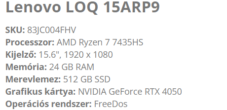

Barátnőm szeretett volna egy gamer laptopot, a Lenovo LOQ 15ARP9 lett.
Tettem rá Win 11-et, illetve nvidia driverből legfrissebbet, tudtok segíteni mit érdemes még?
Már két napja megvan és több játékot is próbált, jól szuperál, de most eszembe jutott bekérdezni.Rég volt laptop a családban, ilyen gamer meg nem is volt még, energiagazdálkodásban érdemes valamit állítani?
