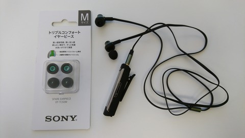

Visszatérnék a Sony SBH54-re egy kis összehasonlítással a MW600-hoz képest, azaz egy már 7éves termékhez képest.
Ár: 15e vs. 25e
Súly: 13 vs. 26g, és természetesen gyengébb a csíptető, sokkal rosszabb kialakítással, így edzés közben 5percenként leesik.
Codec támogatás: SBC vs. SBC, ennyi nuku. 7év különbség, isten hozott 2017-ben...
Vezérlés: 4gomb + érintő csík vs. 7gomb (de minek?) Jobb lehetne mert azért az érintőcsík idegesítő, de a másik se jobb, mivel nagyon nagyon nagyon lassan reagál. Egyrészt 2x kell megnyomni a play-t, mivel be kell képjen a zene menübe először(WTF???), de mivel olyan 2-3mp a mire reagál, így vagy 5x megnyomom mire kitalálom, hogy mi van. Ugyan ez MW600-on azonnali.
NFC párosítás: Nincs vs. nem nincs egyáltalán, hiába reklámozzák. Szóval az NFC nem csinál mást mint egy linket küld át a PlayStore-ban lévő companion apphoz. Ha az fenn van akkor minden nélkül párosodnak valahogy (???). A probléma a következő: Tabletek(Sony Z4T-m van) nem támogatottak alapból, de ugye akkor még van AndroidTV eszközöm és SonyTV-m is NFC-vel, de gyakorlatban szívhatok a párosítással, ami azért nem mindig egyszerű mert elég nehezen látják meg az eszközök általában csak 2. vagy 3. próbálkozás sikerül.
Csak akit érdekel az NFC párosítás úgy kéne működjön, hogy az eszközt közel viszem, átküldi a BT adatokat, és a az eszköz rákérdez, hogy kapcsolódjon-e, ennyi. Az SBH54 rohadtul nem ez, az app nélkül kínszenvedés az egész, és app nincs amúgy iOS-re…
Multipoint: 3 eszköz, 2 egyszerre BT szabvány szerint, manuálisan egyszerűen váltható a headseten vs. (Na most jön a fekete leves), kb. a hú ba***meggel tudnám leírni. Na most ugye mivel eleve kell az app a multipoint-hoz, így max. két Android telóhoz tudod csatlakoztatni, mert ugye tablet nem támogatott, másra meg nincs. Miután felhackeltem Z4T-re azért az appot, ment a multipoint, DE(!!!) csak az appban lehet megadni melyik legyen az elsődleges, és melyik szóljon sehogy máshogy. Na most PC, iOS esetében ehhez sok szerencsét… App nélkül a Sony tabletemhez nem volt hajlandó újra csatlakozni az első párosítás után, sehogy számára nem létezett a tablet. Sony fórumok utánaolvasva, rengetegen szívnak ezzel, többen is írták, hogy ahhoz hogy újracsatlakozzon 1-nél több eszközre, a csillagok nagyon jó állása kell, mert tök hiába van párosítva, egyszerűen nem fog csatlakozni, ahogy ezt én is tapasztaltam. Na ezen a ponton mondtam, hogy ez egy ipari hulladék.
Hangminőség: SBC eleve erős korlát, de legalább minimálisan is de jobb de tényleg nagyon kevés az a többlet amit nyújt. Azért hogy tudjad, hogy szar lesz mellékelnek hozzá egy MH-755-öt, ami a 2e kategória, vicc. Amúgy aki mélyeket akar annak nem ajánlom ugyanis leginkább kiegyenlített magasba húzó és magas kiemelt hangja van, el se tudom képzelni, milyen lehet egy Piston Hybrid Pro-val, ja nem kell.Magasorgia… Mondjuk úgy a többség ezeket edzéshez veszi, és ott jól esik a mély többlet, hogy felvigye a pulzust, hát olyat ez tuti nem fog adni, erősen mély hiányos MW600-hoz képest. Ugyanazzal a fülessel használtam mind a kettőt, mindhez a MW600 hangerejének 70-80%-át adja.
Üzemidő: 8+óra vs. 8óra nagy nehezen elérhető, de azért inkább 5-7 között van. Töltöttség kijelzés appban “%”-os, 100%, 75%,50%,25% lépésekben ez keményen egyel több mint a MW600, készüléken ugyan ezt látod egy csíkkal. Mikor elér egy szintet zene ki, csip, zene vissza, ha már nagyon merül az úgy tapasztalod, hogy elkezd egyre jobban akadozni (!!!) a zene és úgy 10-20perc után kikapcsol, ugye végig 25%-ot mutat.
Apróságok: Ha eléred a max. hangerőt, zene lehalkul pittyen, zene vissza fade, és ezt annyiszor ahányszor megnyomtad a gombot a max. hangerő után. (Most komolyan???) Hatótávolsága jó, de ahogy merül úgy csökken, elég drasztikusan, egy idő után az 1m is sok.
Minőség tartósság: Minőségével különösebb baj nincs, miden műanyag és az also fém rész jó minőségű. De a gombok megnyomása túlzottan kemény és nagy erő kell, mivel kicsik így ez kényelmetlen. A táróssággal kapcsolatban pár hét után nincs tapasztalton, de a fórumokat olvasgatva, nem rózsás a helyzet. Amennyire ki tudtam következtetni, a jack csatlakozó nagyon könnyen beázik, és használhatatlanná válik, onnantól kezdve, pedig a beépített hangszórón jön a zene. Ez úgy a felhasználók 15%-nál(!!!) jelentkezett Amazonon, ennek köszönheti a rengeteg 1 csillagos értékelést.Az hiszem erre mondják, hogy: “Az előrelépés megkérdőjelezhetelen!”

Nagy nagy köszönet falcon-nak a Sony illesztékért.
A TC50 egyértelműen a legjobb illeszték amit eddig használtam, pontosan félúton a szivacs és a szilikon között. Jobb a szigetelése mint a szivacs+szilikon Sony-nak, hangáson nem módosít semmit(mélyek jobbak a jobb szigetelés miatt), mivel a belseje ugyanaz mint a többinek. Eddig tökéletes.
A BT füles pedig a MW600 koppintás(-kijelző, -gombok), azaz az Eurobird HM2000 (1000x néven árulják, de ők az OEM), azt majd meglátom, a hirdetettel ellentétben nincs AptX, ahogy vártam.
