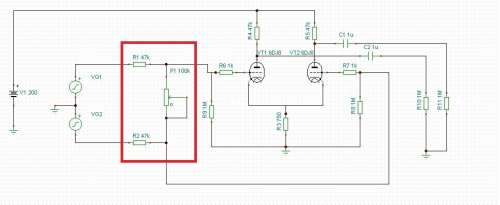

vodkaboy22
Szimmetrikusra sokkal jobb megoldás van.
Így kell bekötni, ide is log-os poti kell, viszont itt a poti nincs közvetlen jelútban és kisebb DC és AC áram jut rá így sokkal kisebb zajt juttat az erősítőbe ami nagyon nagy előny!
Ehhez amint látod 2db fix 47k-s ellenállat és egy 100k-s log-os poti kell és máris van balanced-ra (szimmetrikusra) hangerő szabályzás. -
