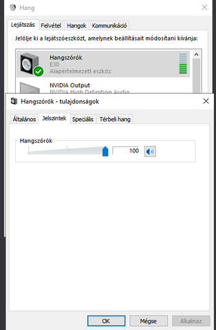

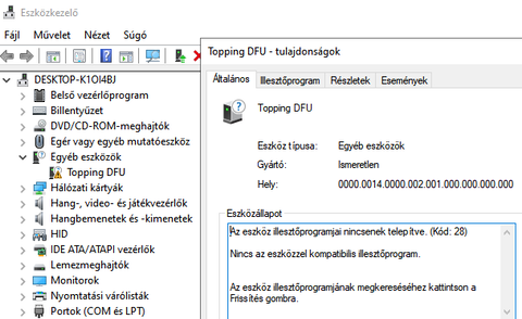

4./ Ami nálam macerás. A legújabb Win 10 alatt, a gyári driver telepítéssel, többszöri kísérlet után is kudarcot vallottam. Elvileg végig fut a telepítés, a végén kér egy géprestartot, de újraindulás után, a Win nem érzékel semmilyen eszközt, a DAC is fél perc után készenléti állapotba lövi magát.
Ilyenkor egy újabb géprestart után, a Win felrak egy saját drivert, de így is a hangkeverőben, csak sima hangszóróként jeleníti meg.
Így a jelszinteknél sem lehet bepipálgatni, az egyébként szokásos mintavételi lehetőségeket.

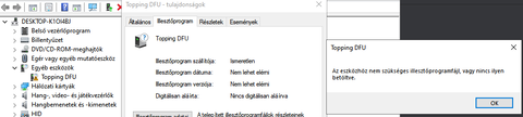

Az eszközkezelőben sárga felkiáltó jeles:
Az illesztőprogramnál meg ezt írja :Az ASIO-t sem sikerült életre lehelni a Foobar-ban, a gyári driver mellett elérhető, két ASIO-s komponens használatával sem.
