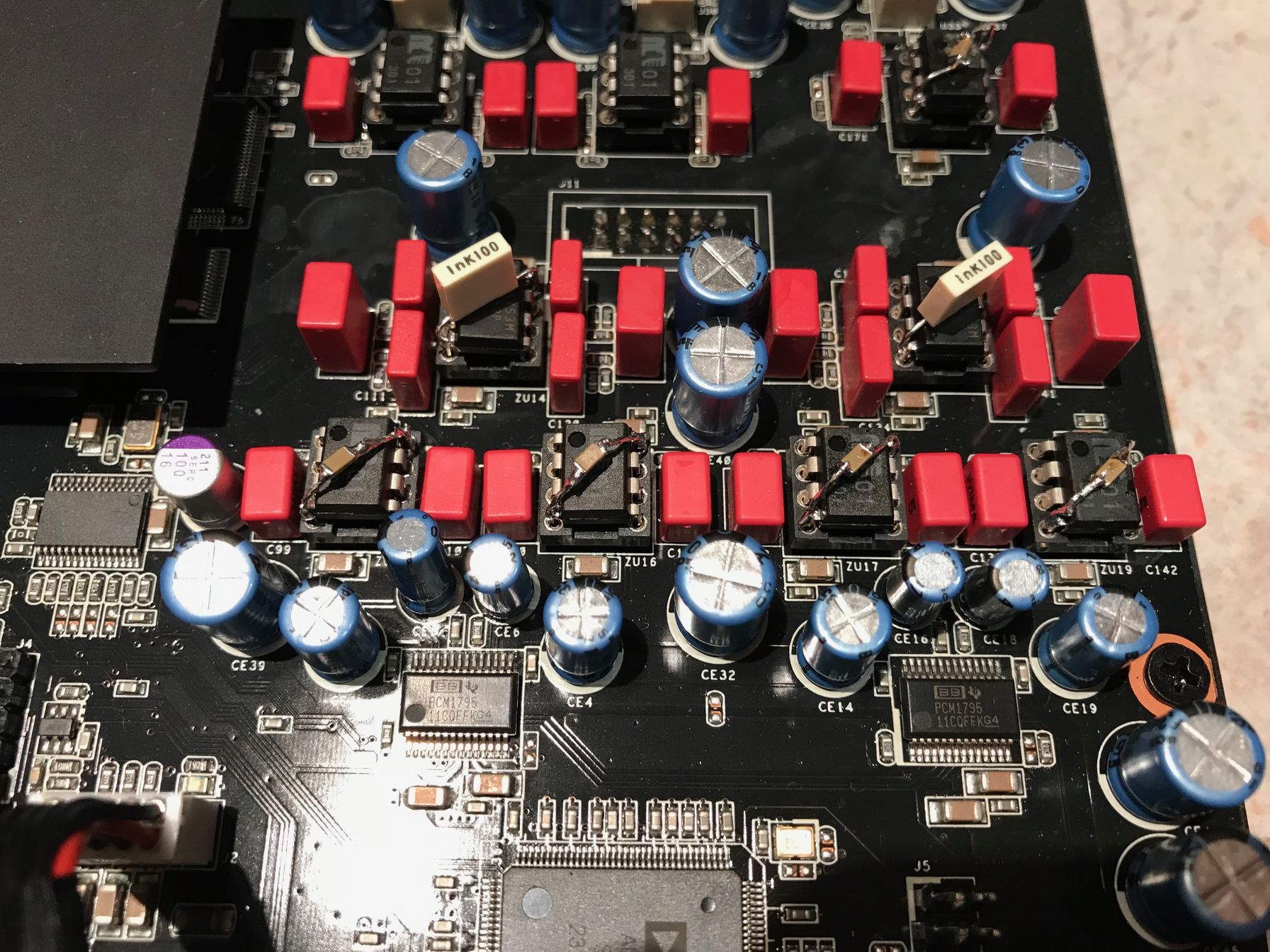

bkercso #62931 üzenetére
Igen, 1 nF a két nagy kocka. A harmadik az 100nF. Első körben arra voltam kíváncsi, hogy egyáltalán hallok-e változást. Ezeket könnyű volt beforrasztani. Cserélem megfelelő értékűre. Mi alapján döntsem el, hogy 100nF, vagy 1uF kerámia legyen? Próbálgassam hallgatózva?

bkercso #62921 üzenetére
Asus Essence One dac-ban kísérletezek opákkal. Megvannak az MKII és a Muses edition opái, de nem vett le a lábamról. 49720 és 4559P összeállítás szerintem több dinamikát ad. Rendeltem 1662 és 1692 opákat, arra is kíváncsi vagyok. Van egy Fire Phoenix DAC-02 és az, bár zajosabb, de bármilyen opával dögösebb, dinamikusabb hangot ad. ( messze sokkal jobb az asus így is ). Belebotlottam egy pár ilyen fotóba, hogy forrasztottak valamit a lábakra, gondoltam utánajárok és kipróbálom. Sem időben, sem pénzben nem drága kísérlet.
