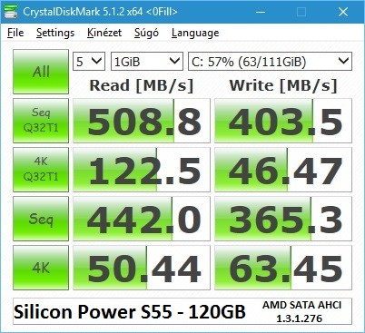

Silicon Power S55 (S9FM02.8 - frissitve a gyári .6-ról)
Megoldódott a sebességkülönbség-probléma, 0Fill-t használva hozza a gyári adatokat azaz adattömörítést alkalmaz a kontroller benne. Érdekes de ez van, meg vagyok elégedve vele ezért a pénzért. Gyári MSAHCI-vel lassabb mint AMD SATA AHCI driverrel.
A pontos adatait még mindig nem sikerult kideriteni (vezérlő,NAND)
