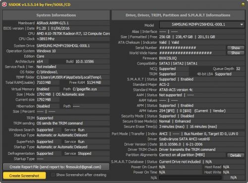

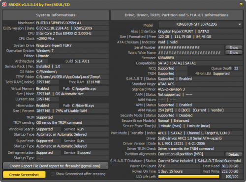

Próbáltam a legújabb (v1.5.5.14) SSDOK-ot is letölteni de több gépen is ezt a hibaüzenetet kapom ....
sz.j
Igazad van, de az asztali i5-ös (V+200 SSD) gépen is ezt futtattam és nem volt gond, közelítően jó értékeket mutatott és gyors is a gép ....

Az Intel "jó szokása", hogy egyes SSD-in korrekcióra szorul a működési idő kijelzése. Ha a legújabb HDS-ről készült a kép, akkor jelezd a fejlesztőjének itt: [link]
(Az SSDOK helyesen jeleníti meg az üzemidőt) -
