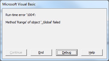

Sziasztok.
Megpróbáltam, de sajnos nem sikerült. Argument not optional feliratot dob ki. Nem tudom mi lehet a hiba. A makrókat engedélyeztem, gombhoz hozzárendeltem, de lehet valamit nem jól csináltam, nem értem
Illetve a kód amit küldtetek, az csak azt csinálja nem, hogy a 0-ás sorokat kitörölné, de nekem az kellene, hogy először eggyel csökkent minden értéket és utána ami 0 azt kitörli. Balra 3 cellányit jobbra meg 4-et most már, mert kibővítették a táblámatIlletve ha összehoznánk ezt, akkor ugyanúgy működne angol excel alatt is?

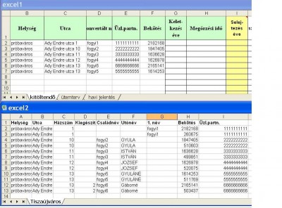

Csináltam egy képet, hogy is néz ki a 2 tábla
Talán így egyszerűbb mint, ha magyarázom.
Excel 2003 amit használok, de ha 2007-be egyszerűbb a megoldás abba is meg tudom oldani
Közbe kezdett körvonalazódni amit el kellene érni
Az excel2-ből kellene "D" oszlopot megfelelően az excel1 házszám adatához hozzáfűzni. -

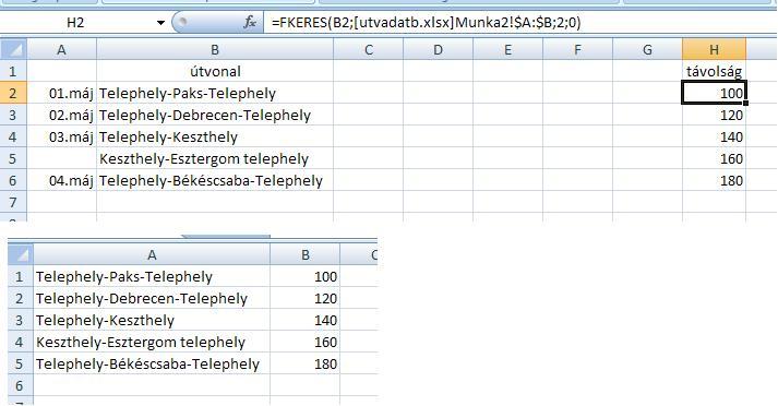

Sub kiemel()
Dim cella As Range, kiemeles As String
For Each cella In Selection.Cells
kiemeles = WorksheetFunction.Substitute(Mid(cella.Value, WorksheetFunction.Search("(", cella.Value) + 1, WorksheetFunction.Search("%", cella.Value) - WorksheetFunction.Search("(", cella.Value) - 2), ".", ",")
Worksheets("riport").Cells(cella.Row - 10, cella.Column).Value = kiemeles * 1
Next
End SubAz útvonalas munkafüzet sikerén felbuzdulva szeretném kicsit emberi formára hozni egy régebbi munkafüzetemet amivel kapcsolatban itt érdeklődtem.
Ez a ciklus hamarabb lefut 13000 cellán mint amennyi idő alatt az eredeti fájl betöltődik.
A fájl mérete így kb 1/3-a az eredeti fájlnak de az UDF-es megoldásnál is gördülékenyebben működik.

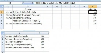

Az enyém így néz ki:
A felső rész A oszlopát írja a felhasználó (jelenleg a H-t is amit szeretnék kiváltani) Ez az FKERES-sel tökéletesen megy is.
Azt szeretném ha a felső munkalap "A" oszlopába ír egy útvonalat és ez még nem szerepel az alsó munkalap "A" oszlopában akkor azt a hozzá tartozó távolság adattal együtt hozzáfűzi az alsó munkalaphoz növelve ezzel az FKERES adatbázisát.
m.zmrzlina

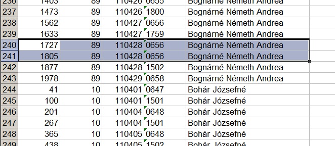

Most az lett a problémám, hogyha olyan fájlt töltök be ahol több dátum is szerepel egy név mellett akkor nem írja ki csak az első dátumot(órával és perccel) a többit üresen hagyja és a következő névnél írja ki megint a dátumot. Ilyenkor mit kell tenni?
u.i.: amúgy nálunk -hál istennek- a dolgozók eléggé szabadon vannak, és még senki nem reklamált hogy 1 órát ha lecsúsztatt akkor miért nem 1,5 kap.

Köszönöm, így jó is lett. Azt már kitudom olvasni belőle, hogy bent volt-e 8 órát, és a túl órát is kiírja. Csak az a baj vele, hogy azt szeretném hogy csak egész órákat írjon. Formázzam meg a cellákat? A másik mi van akkor ha valaki nem volt ben t8h-át hanem lecsusztatott 2-őt?Ezt hogy lehet megoldani?

Szia,
Köszi a segítséget. Olyan kérdésem lenne, hogy neked a D oszlop milyen formátumban van? Mert azt nem tudja beolvasni nekem! És negatív idő lesz.
Köszi.
u.i.: Közben rájöttem, hogy neked a idő oszlopban 4 szám jegy van, nekem viszont csak 3-om van ha 10 előtt jött. És ez a baj, mert ha átírom 1 számot nézen az órából, akkor 10 óra utáni időt rontja el.

Szia macroTündér!
Ezt a kódot próbáltam átültetni az én feladatomba, de nem sikerült.
A feladatom az lenne, hogy a "make" sheeten lévő a11:i111 tartományból azokat a sorokat szúrja be a "table" sheet a1:i1 sora elé.
Tehát tolja lentebb annyi sorral a táblázatot, amennyi adatot tartlamaz a "make" A11:A111 tartomány.Úgy próbáltam, hogy count fv-nyel megszámoltattam az A11:A111 teli celláit.
Ezt a B1-ben tároltam.Egy ilyen kódot írtam, de most valamiért szenved, pedig múkodott már félig:
Dim dbteli As Long
Dim dbteli2 As Long
dbteli = Cells(1, 2)
dbteli2 = Cells(1, 2) + 10
'MsgBox (dbteli2)
'MsgBox (dbteli)
Rows("11:" & dbteli2).Select
Application.CutCopyMode = False
Selection.Copy
Sheets("table").Select
Rows("1:" & dbteli).Select
Selection.PasteSpecial Paste:=xlPasteValues, Operation:=xlNone, SkipBlanks _
:=False, Transpose:=False
Sheets("make").Select
Range("A11").Select
Application.CutCopyMode = FalseSelect methodof range class failed üzit dobja
A dbteli-ből azért van kettő, mert egyik helyen A1-től a másiknál A11-től indul.
Tudnál segíteni, hogy mit rontok el?
Köszönöm
