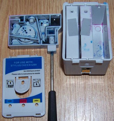

Eco saver-nek is hívják az ilyen patront.
Ugyan ez régebbi típusú patronba való, de az elv ugyan az, lehetne csak tinta tartályt cserélni benne, (ha valaki egyáltalán árulna hozzá)
Megtölteni a középső lyukon lehet, és van amelyik felpuffad, amikor töltik, mert nem tud távozni belőle a levegő (ez nem olyan), ilyenkor be kell nyomni alul, ahová a csavarhúzót nyomtam, mert ott is egy szelep van a legtöbben, és ott távozik a levegő. -

Pont ezért nem kínlódok a gyári patron töltésével, mert macerás, az utángyártott partont bármikor meg lehet tölteni.
Amúgy a gyári patron bőre leszedhető, és a fólia felől sokkal egyszerűbb tölteni, nem kell furkálni.
Íme néhány kép okulásnak, egyszer már feltettem valahová, őket, de lusta vagyok megkeresni a linkeket:
728-730-as hozzászólás a képek, majd teszek még fel 1-2 képet, csak olyan lassú most a netem, hogy nem bírom feltölteni -
