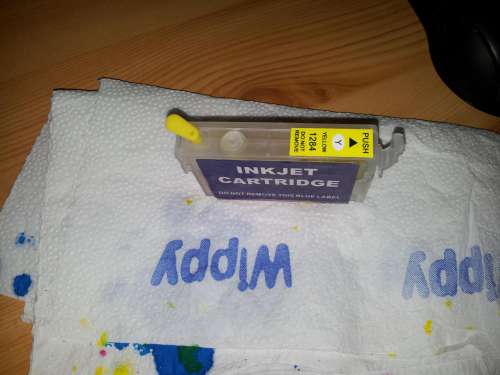

Perszehogy felráztam. A fej tökéletes állapotban van, sokat nyomtatok, nemhiszem, hogy gond lenne vele, de azért nyomtam fejtisztítást, tökéletes fekete-fehéret nyomtat.
Az a baj, hogy csak feketét nyomtat, színeset nem.
Lehet-e az, hogy az utántöltött patronok miatt alakult ki ez a probléma? Így büntet az Epson? :/ -

Hát innét többet nem tudok. Biztos, hogy van valami szabad szemmel látható oka, hogy nem pattan be. De te vagy a nyomtatónál, neked kell alaposan megnézni, mi lehet ott. Hasonlítsd össze a nem beugró patront a többivel ami a helyére megy, esetleg a patronhelyét a szomszédos patronnal ahová bepattan a patron gond nélkül. Kell ott lennie valaminek, ami fizikailag megakadályozza, hogy a helyére kerüljön.
Stirlitz
Nem esett valami oda a patrontartóba? Esetleg az utángyártott patronról nem törött le valami? 4db egyforma gyártmányú és mind v6.0ás chippel szerelt patron kellene. Ha nem egyformák, előfordulhat, hogy tilt a nyomtató. Főleg az újabb gyártású nyomtatóknál kell erre figyelni. A régebbiek eszik vegyesen is a patronokat.
