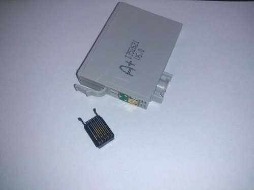

Szevasztok!
Kaptam egy DX9400F nyomtatót. Hibás, egyik patron érzékelő aranyozott tüskéje kitört. Csatoltam a képet az alkatrészről. Próbára kaptam kölcsön egyet, belehelyeztem a gyári patronokat. Nem felismerhető patronok lettek. Vettem bele után gyártott friss patronszettet (Ezprint). Azokat felismerte, mivel állt a nyomtató és csíkozva nyomtatott ezért fejtisztítást csináltattam. Az ötödik fejtisztítás után, teli patronoknál ismételten kiírta a Nem felismerhető patronokat. A másik nyomtatóban tökéletesen üzemelnek ezek a patronok ( egy márka mind). Mi lehet a gond szerintetek? Tudtok segíteni? Patron érzékelő tüskét bontva tud valaki eladót? Előre is nagyon köszönöm!
