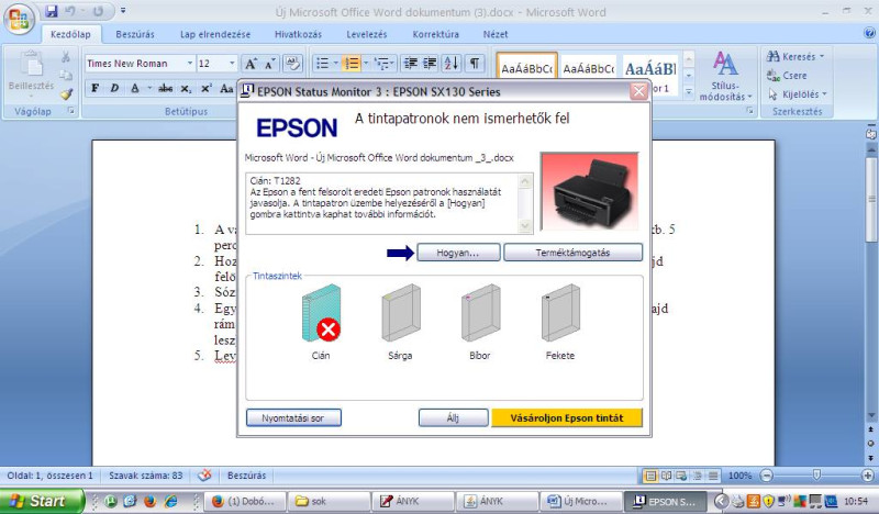

Adott egy Epson Stylus sx130-es nyomtató amit utángyártott patronnal használnak.
A probléma az,hogy egyik napról a másikra fogta magát és csak a fekete patront nem ismerte fel.
Ha végig megyek a színeket felismeri, de mire a feketéhez érek, kiírja h nem ismeri fel, és következőre az összeset törli, vagyis nem ismeri fel...
lett véve teljesen új garnitúra de úgy sem jó,a linkben lévő összes dolog meg lett csinálva:
[link]Utána olvastam itt a fórumban erről a nyomtatóról,és többen "küzdenek" ezzel a problémával,de nem találtam még rá megoldást...
Valakinek valami ötlet?
Szerviz lesz a végeKöszi előre is a segítséget!

Sziasztok segítséget szeretnék kérni a Epson stylus SX430w nyomtatóval kapcsolatba.
Az lenne, hogy már régóta használok egy fajta után gyártott tintát. Most vettem egy ugyan olyan PrintQuality egy csomagot melybe minden szín van. Bele raktam a feketét és azt írja, hogy cartridges not recognized akor már csinálok vele. Mi lehet vele a probléma? -

Üdv,
Olvastam itt, hogy sokaknak meggyűlt a baja a "nem ismeri a patront" dologgal, nekem is...
Egy gagyi, SX130 típusról van szó.
Utángyártott patronokat vettem, kicseréltem az összeset, de a sárgát nem ismeri fel... A baj az, hogy mostmár az eredeti sárgát se... ilyenkor mi van? Az ITT leírtakat megcsináltam, sajna nem vezetett eredményre... -

Ha van a nyomtatón olyan gomb, vagy program, hogy patroncser, akkor azt kell mindig használni. Viszont a drivert, és a nyomtató firmware-ét, nem szabad cserélgetni, (sőt, le is kell tiltani) mert a gyártó folyamatosan tintja le az utángyártott chippeket, és nem fogja elfogadni a nyomtatód!
Peter_
Végülis visszaraktam az eredetit, azokat elfogadta. Majd kivettem őket, leállítottam a nyomtatót áramtalanítottam, frissítettem a nyomtatódrivert, újraindítottam a számítógépet.
Ezután visszakapcsoltam a nyomtató elosztóját, rámentem a patroncserére, betettem a patronokat és működik
Hogy melyik oldotta meg nem tudom, de felismerte. Még úgy néz ki fejet kell tisztítanom, mert beleszáradhattak. -

atala
Nagya21 #5103 üzenetére
őőőőőőő bocs, ez nem durabrite tinta!
Nem keverheted a dye tintát a durabrite tintával, több okból sem.
Az egyik, hogy nem fog elkeveredni a pigmentes tinta a dye tintával. De ha még új tölthető patront veszel, és abba töltöd bele, és valahogyan át is tudod mosni vele a fejet, akkor sem lesz színhelyes a nyomtatás. Teljesen más színeket kevernek a pigmentes tinták, és mint a dye tinták. Esetleg ha készíttetsz hozzá egy icc profilt, akkor van esély rá, hogy működhet. De azt nem tudni, hogy a pigmentes tintára tervezett nyomtatók hogy fognak viselkedni a dye tintákkal.
