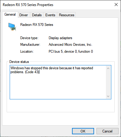

Innentől nyert ügyed van, error 12 valószínűleg nem fog jelentkezni már, tehát DSDT overrde tényleg nem kell.
Az error 43 AMD kártyáknál nem túl gyakori, de első lépésben próbáld meg letiltani majd ujra engedélyezni az eszközkezelőben.

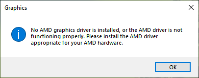

Na, úgy néz ki, hogy mégis alakul ez. Frissítettem BIOS-t, 1.33-asról 1.46-osra, ez a legfrissebb. Ekkor sem ment még, de lett végre egy olyan opció a BIOS-ban a Security fülön, hogy Express Card Slot, ez Disabled-en volt, így engedélyeztem.
Újraindítva a gépet, Linuxban látszik végre az RX570 az lpsci kimenetében. A Win10 is látja, felment rendben az 2019. áprilisi AMD driver is.
Viszont a kártya továbbra sem használható. Az AMD Control Panel ezt a hibaüzit dobja:
Az Eszközkezelőben a Radeon RX570 series-nél sárga felkiáltójel van. Az eszköz tulajdonságainál ezt írja:

Mikor csatoltam az egpu-t, a windows elkezdett magától telepíteni vmit. Aztán telepítettem én az nvidia drivert (430). Reboot után minden ok volt, kivéve a shutdown crash. Neten láttam, hogy vki egy az egybe úgy járt mint én ugyanilyen setuppal (még az adapter is ugyanaz volt), de semmi válasz a problémára.. [link]
Pár próbálkozás után, gondoltam leszedem a drivert és probálkozom azzal a verzióval ami a windows 7-ben is használtam (399).
Ettől úgy néz ki megjavult, de nem tudom, hogy a driver verzió miatt volt-e ez, vagy azért mert amikor leszedtem az nVidia drivert, az kitörölt még vmi szemetet amit a windows óda rakott az elején mielőtt feltettem az nvidia drivert.
Ez akkor fog kiderülni, ha felrakom a 430-ast, de egyenlőre még nem akarom bántani -
Frawly
Múltkor inkább jegeltem a projektet. Most újra előszedném. Még mindig ThinkPad X220-hoz lenne egyelőre kötve, de most RX570-est néztem ki. Egyrészt linuxozni is fogok rajta, az AMD kártyákhoz nem kell zárt driver, meg ahogy nézem, ár/teljesítményben is jobb a 10xx-es NV-knél, meg sok más kártyánál. Az NV kártyák hiába gyorsabbak, hűvösebbek, de drágábbak is, és írtátok múltkor, hogy eGPU-ként nehéz beüzemelni. Linux alatt az NV zárt driver elég zűrös, se kernelt frissíteni, se Waylandet használni, se semmit nem lehet miatta.
Az RX570 jó választás? Használ valaki hasonló kártyát eGPU-ként? Azzal tisztában vagyok, hogy az RX overkill a lassan muzeális, 2 mag 4 szálas X220-ba, de majd idővel áttenném asztali gépbe. Amit még nem tudok, hogy 4GB vagy 8GB VRAM-os verziót vegyek, hajlanék a 8 GB-os felé, csak kicsivel kerül többe, és asztali gépben majd újabb játékoknál gondolom nem fog ártani a 4GB feletti VRAM.
Most ez alkalommal tényleg beleugrok a dologba, nem érdekel. Expresscard adapterből mit ajánlotok? A YouTube-on láttam valakit X220-hoz Bplus pe4c 2.1a Expresscard adaptert használni, de ha van árban jobb alternatíva, amit ti is hasznátok, kíváncsi lennék rá.
Tápnál mire kell figyelni? Kell valami speciális csati vagy kábel hozzá? Sose volt még eGPU-m, nem vagyok otthon a témában. A jövő héten meg akarok rendelni mindent hozzá.
