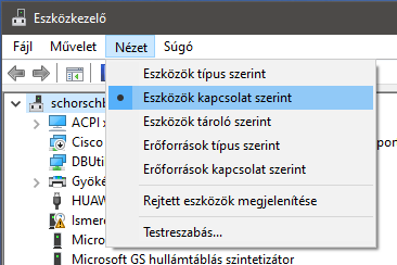

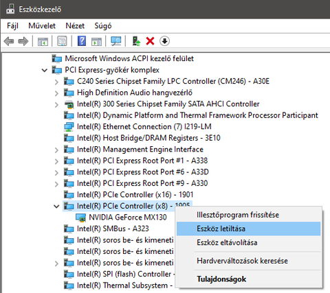

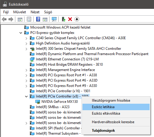

Szoval ugy lehet nyakon csipni Eszkozkezeloben az oda vezeto utat, hogy atteszed "eszkozok kapcsolat szerinti" nezetbe, es megkeresed a faban!
Aztan ha meglelted a dGPU-t (esetemben nVidia MX130), akkor ne a videokartyat, hanem a kozvetlenul elotte levo PCI Express vezerlot tiltsd le!

A megoldas ott is az lett, hogy letiltottam a dGPU-hoz "vezeto utat" es vigan hasznalta az Intelt a Windows 10. -

Annak idejen BIOS-ban en csak annyit csinaltam, hogy UEFI-re allitottam, a Windows-ban pedig letiltottam a (z AMD) dGPU-hoz "vezeto utat", igy csak az iGPU-t latta a Windows 10.
