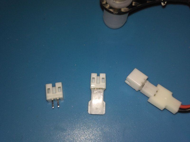

Aksik csatija kompatibilis, a mérete viszont nem teljesen.
F36-150mAh, h67-250mAh. Ami azt eredményezi, hogy az f36-ba nem fér bele a 250es aksi (de a tetejére lehet gumizni) és lomha is lesz tőle. A h67 viszont kicsit lötyögősen, de szívesen fogadja a 150es aksit. Fürgébb lesz tőle, de csökken a repidő.
Akkuból hv-t érdemes, de ahhoz külön töltő is kell. Vagy az Eachine 45c-s akkui (van 150es és 250es is) elég jók.
