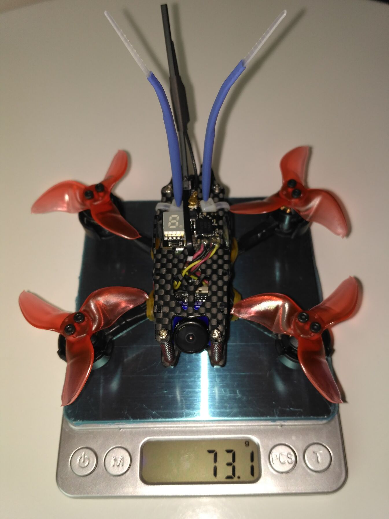

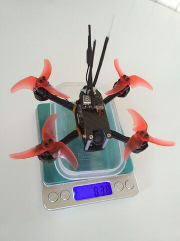

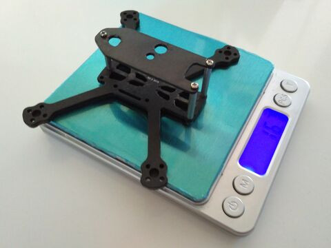

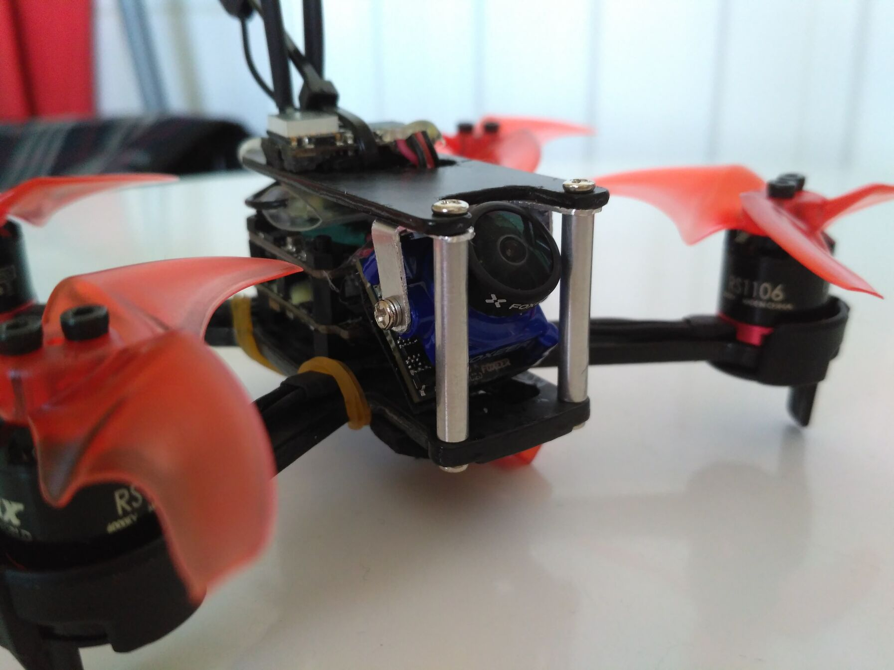

hand-made felsolap!
2.5" prophoz 115mm-es diatone vaz
3mm alsolap,
1,5mm felsolap
belemegy RC2/foxersulya 16,7gramm!
tud vki jobbat 2,5"-ra? a gyari muanyaggal is van 18gramm!
varhato suly?
a 2" nal az alfa 95-os vaz 14gramm volt....
a motor 1104 5gramm/db vege lett 73gramma 2,5"nal??
a vaz +3gramm
a motorok 1106 +2gramm/darab 4x2=8gramm
na es a propellerek nagyobbak nehezebbek...
73+3+8=84gramm plus a nehezebb prop85+gramm lesz!
nincsenek itt csodak 80gramm alatt meg ilyenek
