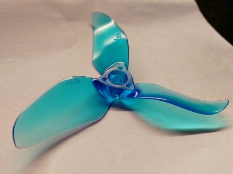

vandor01
Peaceliker #62390 üzenetére
itt a ravalo propeller!
2.3inch prop

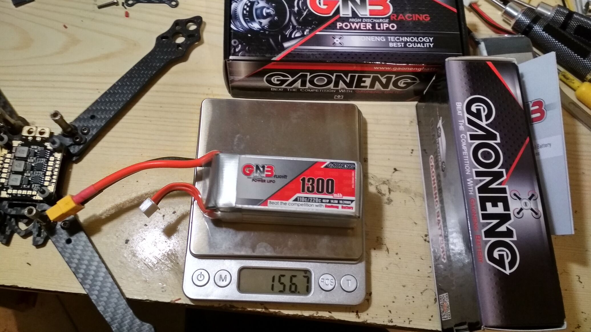

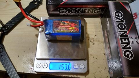

kriszbon
Peaceliker #62376 üzenetére

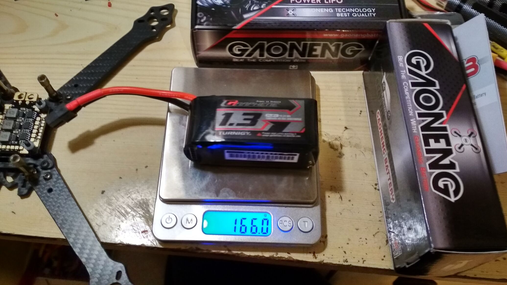

Na tehát van 3 fajta akku, mindhárom 1300mA ebből 2 fajta 65C az újan jött meg 110C.
Az újan jött kicsit vékonyabb de hosszabb vagy 1cm-el.
Aranyos a doboza, de nem übereli a Graphene mágneszáras kemény dobozát és a bársony zacsit amiben azt küldték.
Jut eszembe róluk(Graphene), nem igen bírják még azt a strapát sem amit én csinálok velük néha, mert a "bugyijuk" igen csak meg van levegősödve(pedig nincs sok töltés sem bennük). -

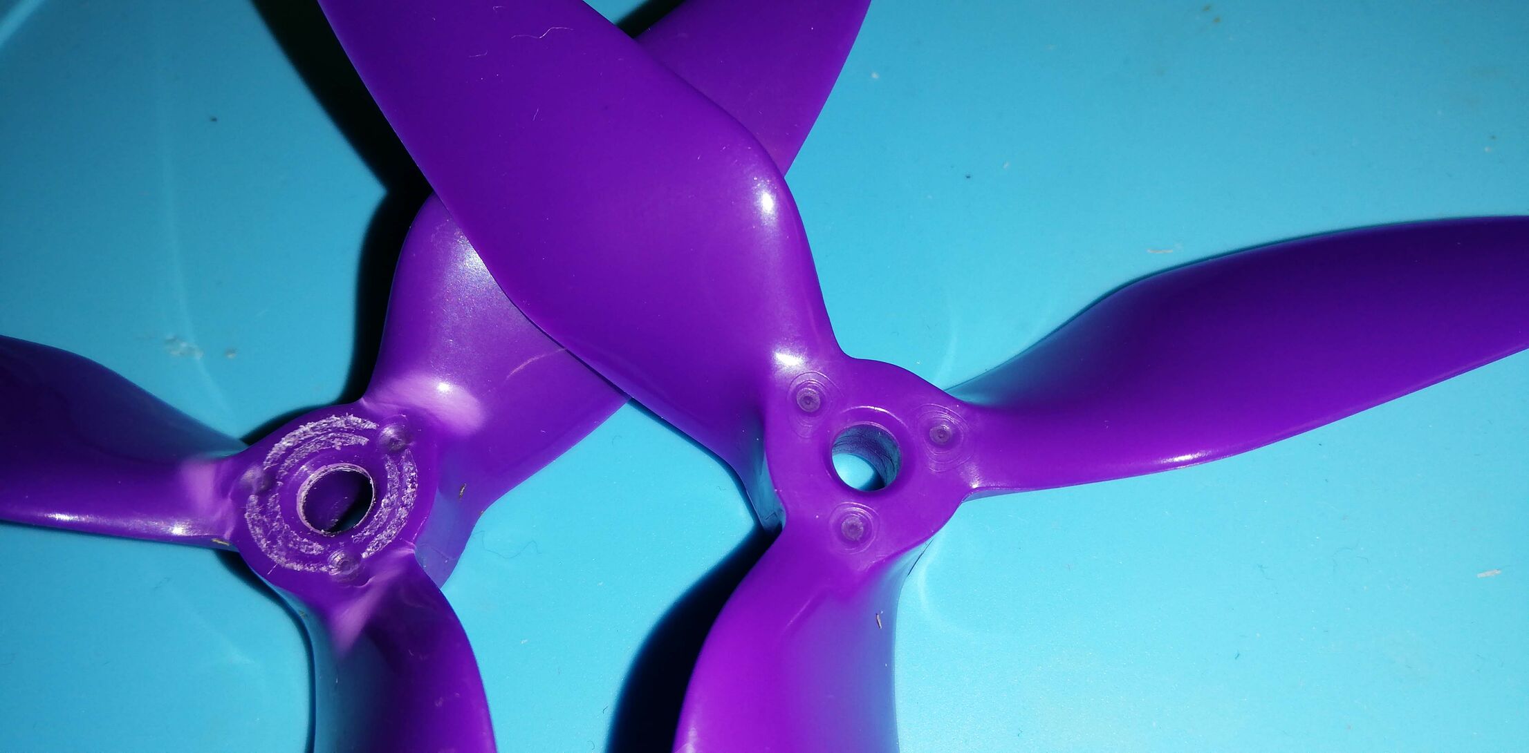

5S akkuval hasonlítottam össze a gyári X220s propellert és a KK 5045 propellert.
Az eredmény aggasztó volt!
Míg a gyári propeller szinte azonnal kiemelte a gépet, addig a KK messze elmaradt teljesítményben, és úgy csaptam a fának a gépet, hogy azt hitték a haverok semmi nem is marad a gépből, de hála a duplán szerelt alsó, és felső lemeznek megmaradt. Csak egy kar tört, de az annál a becsapódásnál valóságos csoda
A videót visszanézve még kicsivel korában is kezdtem a KK propellerrel az emelést, de gyalázatos volt a stock propellerhez képest.
Ami probléma, hogy a gyári propeller meg, amit akkor használtam először egy akku után így néz ki:Baromi jó a végsebessége, és baromi jó a reakciója, de egyszerűen megsemmisül.
Sajnos nem is egyedi eset, mert ez egy rossz tulajdonsága.
Ami a bal oldalon van volt a gépen, amikor a csodálatos 157km/h sebességgel hasította a levegőt.
A KK nem rokkant bele, de hihetetlen a teljesítménybeli különbség!
És az igaz, hogy nehezen lehet a KK propellert selejtezni, és szerintem csak ennek köszönhetem, hogy eddig mióta reptetek 5" -ból csak 5 szett le kukázva. -

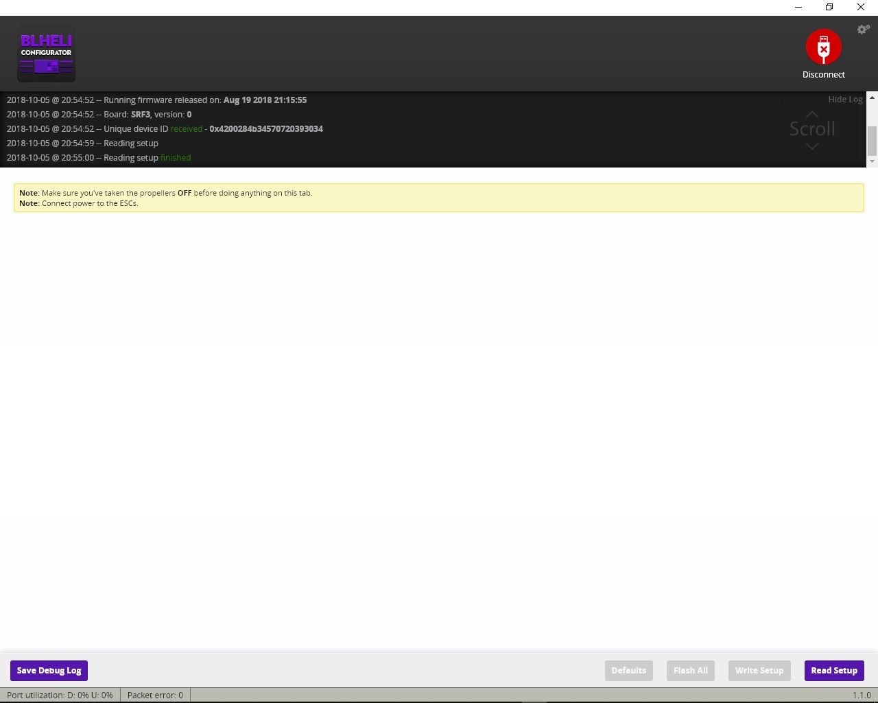

Betaflightos gépen nincs gond, ott csak 1 usb kábel és állítgatok, de a silverware-es gépeken macerás.
Összeakadás alatt azt értettem, hogy több hullámot hozok létre azzal, hogy mind a kettő helyen be van állítva. -

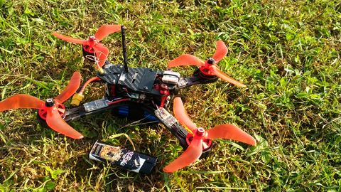

sketchifun
Peaceliker #61836 üzenetére
Találtam itthon egy minigépbe egyet, hát, több mint a semmi. Hatótávra kíváncsi leszek....
Másik drónnal ott tartottam, hogy letörtem egy kondit az alaplapról, ezért nem beszélt a távval.
Kapott új kondit, már dumálnak.
Ez ugye egy Walkera Rodeo 150. Cleanflight-tal. Van rajta most valamilyen cleanflight... De érdekes. Például tök késve reagál a gázadásra, és nem is forgat egyszerre minden motort. Van olyan, hogy fél gázon csak 3 motor forog...
Szerintetek?

kriszbon
Peaceliker #61177 üzenetére
Igen valószínű, tegnap a fél éjszakám ráment mire rá tudtam varázsolni egy Firmware-t az 1-es ESC-re, mert az istenért sem akarta.
Volt belőle tartalék 1db, de ugyan olyan sz@r volt mint a másik.
Ma repültem egyet vele 5040x4-es propokkal, nem a legjobb de ment.
Az 1-es ESC viszont sokkal jobban melegszik mint a többi, sőt az volt meleg(nem forró) a többi meg szinte hideg.
Amúgy meg RTH kapcsplva szépen hazajött és leszállt.
Azt viszont még most sem értem hogy a lekapcsolt táv esetén(tehát jelvesztés) miért nem jön haza, miért csak leszáll és kész(régiekben nem így volt).Nem vásárolt valaki ilyen ESC-t ami felesleges(HAKRC H32 BLHeli - 32 30A ESC)?

kriszbon
Peaceliker #61166 üzenetére
Persze hogy nyomtam neki, felül ki is írja, és sokszor próbálkoztam.
Már letöltöttem a legújabbat is, próbáltam a régebbi verziókkal(nem ez az ablakos).
De semmi, egyik sem kapcsolódik.
Megnéztem az 1-es ESC-t, leforrasztottam és USB linkert használva cstlakoztam hozzá, sőt Flash is volt, persze csak azonosat írtam vissza rá, de sehol semmi.Pedig biztos hogy valamikor csatlakozott hozzá, mert a motorok csak simán be vannak kötve egyenesen, és meg kellett forgatni az irányokat.
Egyszerűen nem értem, nem tudom mit nézzek meg, mit állítsak be pontosan.
Amúgy meg repül a tragacs, csak az oszcilláció van 5" és 6"-on is, egyedül 4"-on nem volt(csak nagyon kicsi ami már simán elmenne).
kriszbon
Peaceliker #61160 üzenetére
Ne idegelj fel, akkor a többi gépem miért megy alapbeállítással aránylag normálisan, rakhatok azokra akármilyen propot?
Van más is vele, pl. BLHeli-Configurátor csatlakozik ugyan a porthoz, de a beállításokat nem olvassa ki, nem mutatja.
Egyszerűen semmit nem mutat, mikor kilépek belőle akkor csinál Rebootot a hang alapján, úgy mint a többinél aminél látja a beállításokat.
Na ilyenkor mi lehet vele, lehet az 1-es ESC-t nem látja ami a Master, így a többit sem mutatja?
Lehet ez végett van az oszcilláció is?
Egyszerűen nem tudom mit próbáljak ennél a gondnál sem? -
