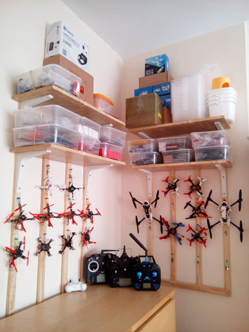

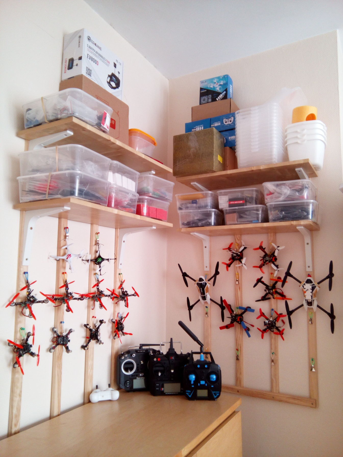

Tiny whoop:
Nagyon rajta vagy ezen a dolgon . Te nem lettél szerelmes a rakonheli vázaiba?
Én mikor ezt a kategóriát nézegettem alig tudtam leküzdeni a vágyat hogy vegyek egyet... irgalmatlan jól néznek ki... Igaz, hogy meretukhoz képest horror mit kérnek értük,, de talán ebben a topicban "több is veszett már" ...
Egyszer még lehet hogy építek egy ilyen vazra egy kis mérges szunyogot, mert brutál tetszik... -

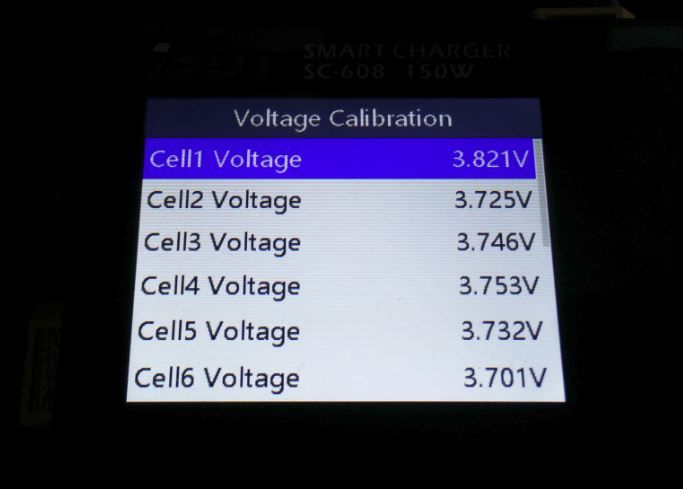

Update!
>>>>>>>>> Csak Saját felelősségre <<<<<<<<<
iSDT SC-608
Kalibráló menü előhívása:
- gomb-ot hosszan kell nyomni
- System information (az itt leírt PN számmal lehet kérni a feloldó kódot, SC-608-nál biztos, újabbaknál a következő menünél már a kód szerepel) Update: Megkaptam a kódot, elvileg szériaszámhoz való, de ha szeretnétek rápróbálni 7A363C0E[egy]F[egy][kettő].
- hosszan kell nyomni a gombot, amikor csippan el kell engedni, majd újra, összesen 3-szor
- Voltage calibration (akkut is kell csatlakoztatni)
- a kapott kódot be kell "pörgetni"- Itt elakadtam, mert nincs kódom...
- a beírt kódra hosszan kell nyomni a gombot és beugrik az új menü
- cellánként lehet a feszültséget módosítani ezredes pontossággal (van egy maximum érték, amivel el lehet tolni az értéket, úgy vettem észre, hogy több lépésben, illetve az össz fesz variálása után be lehet lőni)
- alul az össz feszültséget is lehet/kell kalibrálni
- legalul a back opcióval kilépAjánlom Joshua Bardwell kapcsolódó két videóját.
Az elsőben az ultimate megoldás, a másodikban rájön, hogy nem biztos az.
Szó van benne referencia feszültségről, kalibrálás pontosságról, stb.Ha nagyon elkalibráljátok, akkor rosszabb esetben kinyírja az akkukat, jobb esetben tűzeset is lehet!
A 2Warrior-ral frankón végig tudom zongorázni a csatornákat...Nem lehet, ha leveszem az akkukat kilép a kalibráló menüből.2-3 egymást követő kalibrálás után azokat az értékeket mutatja, amit a multimeterem. Így most annyira pontos, amennyire a multimeter az, illetve minden cellán végigpróbálva azonos értékeket ad.
A feszültségek 1S cellákat mutatnak (SC-608)
Sorakoznak a GNB-k a 2Warrior-ban (SC-608)

Egyébként a pontosság beállításnál szerintem a legfontosabb, hogy egyformák legyenek a cella közötti feszültségek és erre bármilyen multiméter jó lehet.
Nekem is csak a HV lipo miatt kellett kalibrálni a isdt-t, viszont a skyrc s60 gyárilag is pontosan van belőve, de ezt mondák mások is, hogy isdt-re kell egy kis időt szánni. Az isdt olyan mint a régi Dacia. -
Saccco
Saccco #55356 üzenetére
Hmmm......
Azt hiszem kell csinálni egy DIY update toolt... az SC-608-hoz és feltenni a legújabb szoftvert...
SC-608 V2.1.0.15
1. Fix capacity measurement problem.
2. Optimize discharge and storage algorithms.
3, Modify charging control algorithm.
4, Enhance communication reliability.
5, Modify the implementation for voltage calibration.
6, Optimize balance charging performance.Az 5. pont miatt, hátha nem kell a kód többé.
