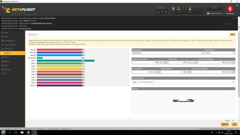

Nézd meg Receiver fül alatt,hogy egyáltalán reagálnak-e a csúszkák a távodra.
Lehet hogy csatlakoznod kell akksival is.A Wizin például nálam kell,de a Maxin elég az usb is.
Ha bindelted akkor mozogniuk kell a csúszkáknak a karok mozgatására,illetve a kapcsolókr is reagálnia kell a megfelelő sávoknak.Ha ez megvan,akkor egy videó alapján akár le is másolhatod hogy melyik funkció melyik AUX-ra illetve mettől-meddig sávra lett beállítva.
Ez a része tényleg nem nehéz. -

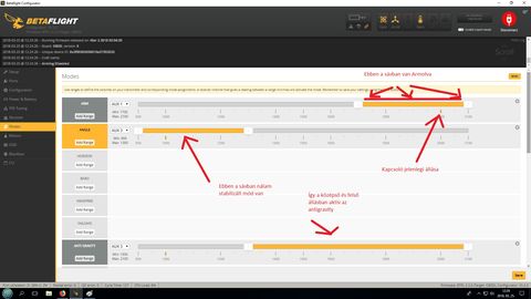

syler123
Bindelni sikerült azt írtad, a kapcsolókat konfigolni már nagyon egyszerű.
Előszöt receiver fülön csekkold melyik kapcsoló működik, prop nélkül, mert lehet csak akkuval megy, nem tudom a receiveredet megtápolja-e az usb, az enyémet igen.
Ezután eldöntöd melyik kapcsolóval mit akarsz, nekem mondjuk Flysky távom van, bal oldalt a legszélső 2 állású kapcsoló az arm.
Rákattintasz arm-nél hogy ADD range, most auto értéken van, tehát megmozdítod a kapcsolót ki fogja választani, aux1, aux2, aux3 stb...
A sárga elhúzható sávot pedig oda húzod, amelyik állásban szeretnéd. Kis narancssárga vonal jelzi, hogy most milyen állásban van, a változtatható sárga sáv pedig azt mikor armol.Annyi lemaradt, hogy így felső és középső állásban (aux3) az acro mód aktív. Tehát csak akkor van stabilizált módod,ha az első állásban van a kapcsolód.

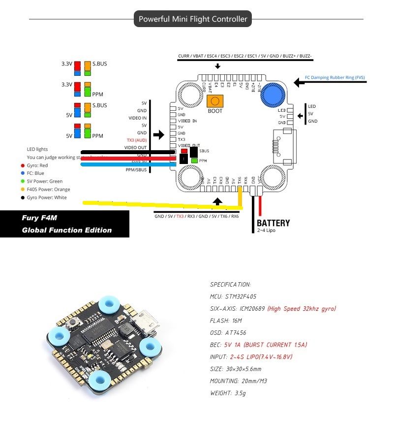

Ahogy látom neked épp az érzékeny ICM20602 van benne. Nem baj, felmehet 32k/16k-ra, rá egy Kalman filter, aztán jó lesz.
Ha nincs elég invertált bemenet, nem gond, az FC-n definiálsz egy soft serialt, azt invertálhatod. Vagy lekötöd az invertert a vevőről és kész. Nehogy már egy-két hülye tranzisztor akassza meg a tudományt.BTW Peaceliker-re most ne hallgass, ő is copott már hiperérzékeny gyro-val SP F3 lapon, és még nem is tud róla.

Fc függő, hogy kezeli-e az invertált smartport jelet (valamiért frsky invertáltat küld), ha nem kezeli, akkor kell általában a vevőre forrasztani. Na én részben ezért is maradok az f3 nál, ott nincs ilyen szarakodás, softmount ra sem annyira érzékenyek stb
Szóval ha úgy írják hogy ehhez vevőről le kell szedni a normál jelet akkor le kell szedni
