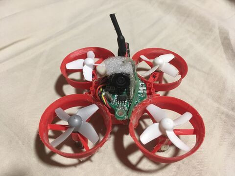

Egy-két
Ragasztó pisztoly mindig jó
ha a boardon lévő csavar helyénél nem tudod felfogatni, akkor nyomsz egy pöttyöt a ragasztópisztolyból a másik helyre ahol érintkezik a boarddal, ne aggódj, meg fogna tartani.
Itt egy fotó az én whoopomról, nos hát ebben 0 csavar van használva, mindent a ragasztó pisztoly fog. -

nahh megjött a Boldclash szett (amit az előző hsz-ban "képesítettem" amire most válaszoltam)
Jópofa...első pillanatban kicsit elkeseredtem, mert pont ugyanolyan kis kínai "mocskot" kaptam mint bármlyik e010-011 személyében...(a váz semmivel sem minőségibb mint az e010-é,,a kontroller jobb karja furcsán mozog fel le,ami irányitás közben egy kis "pattanást" eredményez random időben, és irányokban)
Aztán átértékeltem, és rájöttem, mitől is lenne más ez!? hiszen ugyanolyan kis játék mint azok, azzal a különbséggel ami meg is fogott a Boldclash-ben...építettek rá "brandet"...lehet "programozni", lehet hozzá mókolás nélküli cuccokat venni....egységcsomagokat, stb....
Egyszóval mindazt, amiért mellette döntöttem...szóval....tetszik...repül...és ennyiViszont úgy érkezett 0km-es korában, hogy furcsán "csapágyas" a hangja,,kiderült az egyik motor "recseg" kézi hajtás közben is,,,repülés közben pedig forrósodik, de mint az állat!
Kérdés...:
-Foglalkozzak szerintetek garanciával? és ha igen, ezt a honlapjukon lehet megtenni? még meg sem néztem
-Vagy mivel amugy is rendeltem pót motort ,cseréljem ki, és ne rágcsáljam a sz@rt?Ti mit tennétek a helyemben?
Intéztetek már "motor garanciát" Boldclashnél?
Köszönettela a válaszokért
