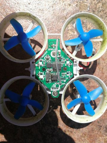

Köszi. Inkább lefotóztam, mert nem mélyedtem el a témában és kicsit kínai ez nekem (bocs a kosz miatt, fűnyírásra (is) használom.
2017.03.03-i a lap, erre vmik youtube kommentben azt írták még talán jó lehet.
Flash-elés után végső soron ugyan azt fogja tudni mint a BETAFPV lapja? Vagy azért csodát ne várjunk tőle?
Illetve 10 USD nem tűnik soknak, lehet rendelek egy ilyen alaplapot. Ennyit talán még szánok rá. Illetve lenne még egy kérdésem: az oldalukan a multiprotokol modul párjaként Frsky távot írja mellé vagy a Flysky TH9X-et. Nekem viszont a Flysky i6x van és a hozzá passzoló modul. Ezzel is működhet? Gondolom ugyan azt a protokolt használja, de azért megnyugtatóbb lenne tudni, h valakinél már működött. -

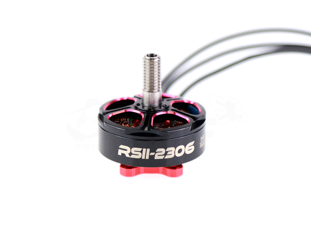

Mind1, kint van az új Emax RS2306, azaz az RSII-2306.
Kb. annyit tud mint a Brotherhobby R5 S2306, kicsit könnyebb, így mindenki agyba-főbe dícséri. Én meg nézek, hogy WUT?
