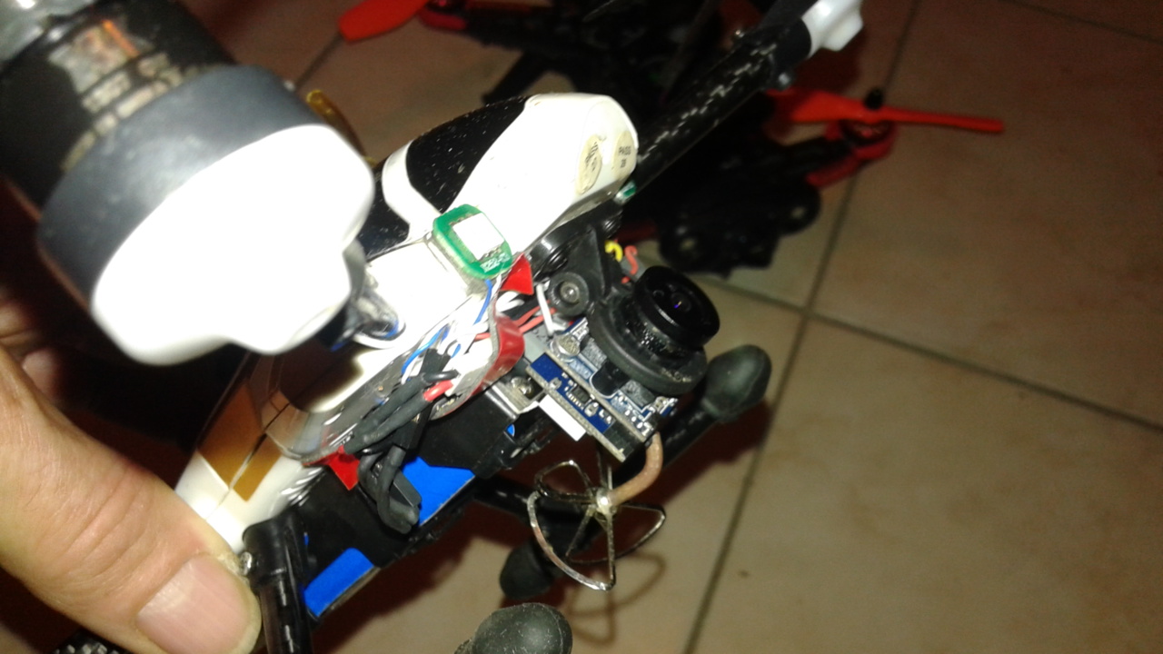

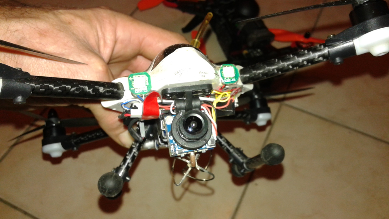

kriszbon
vandor01 #32075 üzenetére
Innye de megcsúnyult az a szép Jet , ilyen elvetemült megoldásokat talán csak én szoktam alkalmazni.
Nem való ezekre semmi más mint egy nagyon könnyű kamera, de még az is felborítja az egyensúlyt, ráadásul kicsi sebességnél elég kezelhetetlen tud lenni.
Ahogy észrevettem ezeket nem arra alkották meg hogy bármit is ráaggasson az ember, akkor repül "szépen, gyorsan" ha nincs rajta semmi. -

Én nem a burkolat vágásával adnám meg a kamera dőlésszögét. Hanem a kamerát dönteném meg.
Amúgy ez melyik kamera?
De ha még csak lassan röpködsz vele, és a lencse is nagy látószögű, akkor talán dönteni sem kell.
Antenna ilyenkor úgy sérülhet, hogy a gép leszállásnál dob egy flippet, a rugós lábak miatt. -
