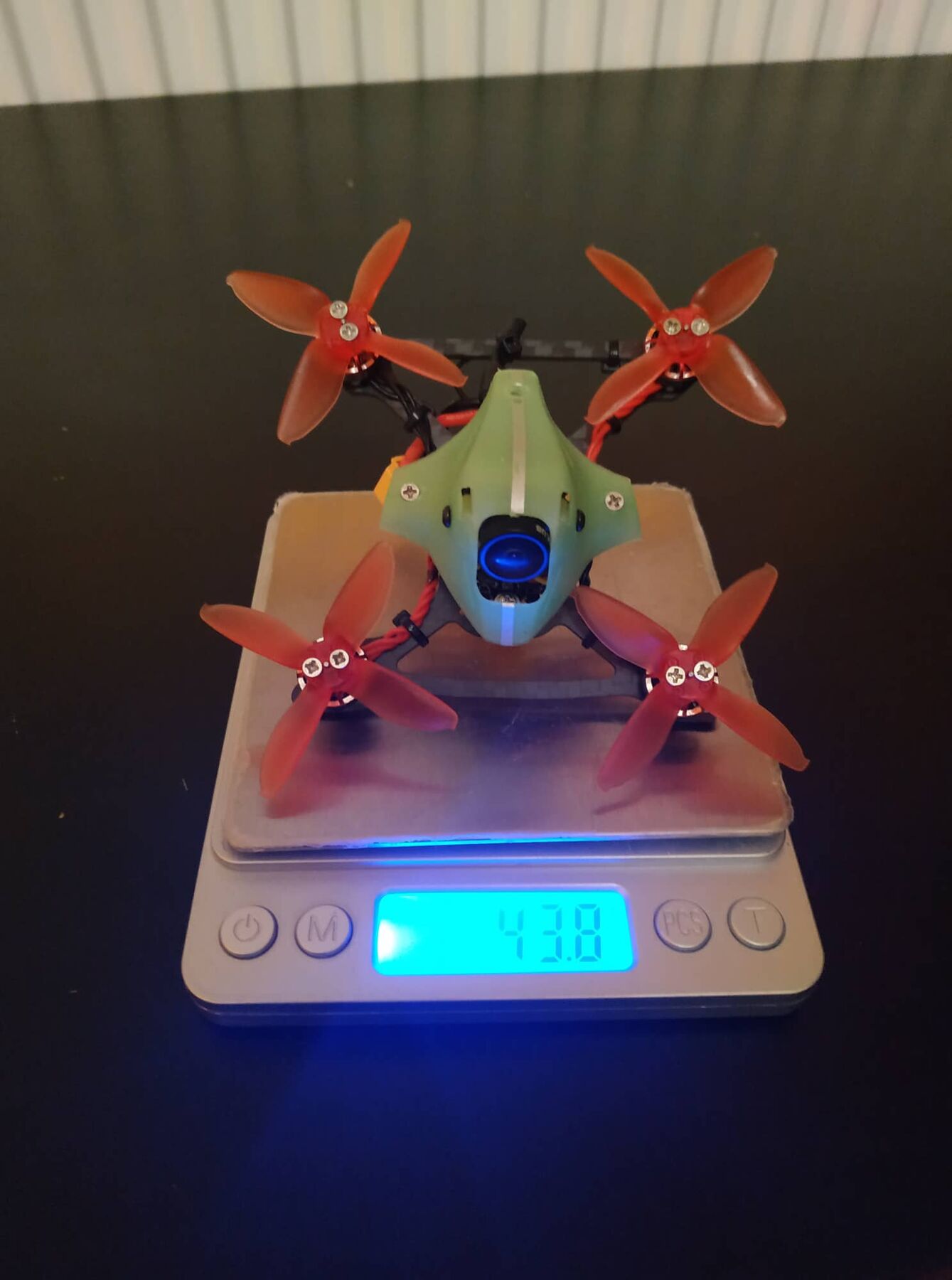

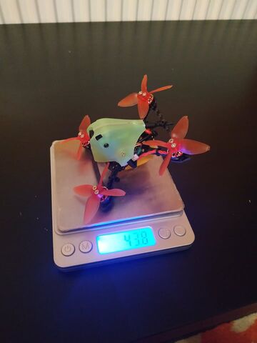

Skystars Tinyfrog 85x, faja kis 2-3s 70mm whoop...csak más tervem volt vele, amit nem tudtam összerakni belőle (mer' én vettem múltkor ilyen akcióban)(#66086) vandor01
nem 2p lesz az, sztem még 3s en sem
annyira szar nem lehet az a motor, hogy 3x annyit egyen mint összes többi ilyen build
váz az ratyinak tűnik az tény, de van már vvégtelen opció...pl reddevil váza 6 usd ért
