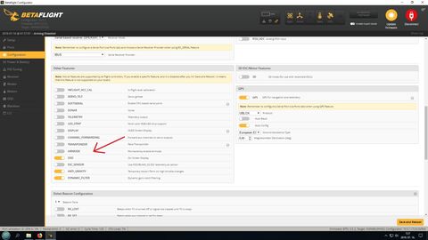

Ok, megvan mi volt a hiba. UART6 működik, azzal nincs gond. A probléma az volt, hogy ha bármelyik UART-nál beállítom a SmartAudio-t és elmentem, akkor (SmartAudio nem lévén? ez hülyeség, mert van, na mindegy) a Ports menü visszaáll alapállapotba UART1-re. Szóval lehet, hogy voltam már UART6-on is a pánikot megelőzően, de akkor a SA miatt resetelte a beállítást és ezért nem működött továbbra sem.

"Frissítettem a Kék firmware-jét 4.0.3-ra. Mindent visszállítottam ahogyan volt"
Hogy állítottad vissza? Manuálisan vagy fájlból visszatöltötted a konfigot? 3.xx-ről 4.xx-re ugrás esetén tiszta lappal kell indítani.
Szerintem flasheld rá újra a legfrissebbet, bindeld össze, és rögtön nézd meg mozognak-e a csíkok az rx-ben. Ja és flasheléskor pipáld be hogy mindent gyaluljon. Szvsz.szerk
vandor01 - dettó erre gondoltam -

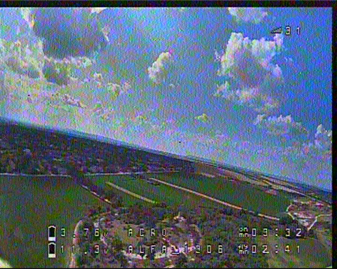

Összevágtam az RX LOSS-os videót. Mit gondoltok?
Alaposabban visszanézve még kevésbé értem mi történt. Lehet, hogy igazatok van és simán firmware hiba, délután frissítem majd a BF-et.
RSSI 50+ volt végig és a manőverek/takarás sem tűnnek vészesnek.Más1: a DVR a Tobyrichből van, egyáltalán nem szar
Más2: az hogy lehet, hogy a DVR jobb minőségű (kevesebb a zaj és szétesés) mint amit élőben láttam? Csak a memóriám jatszik velem?
Más3: tegnap megpörgettem a Trashcan-t az irodában a Tobyval. Ergo van anyag az EV800 és az "EV800D" DVR-jének összehasonlításához -

A padok közt az szép volt
Próbáld ki a gumibak trükköt, szerintem sokat segít jello ellen.
Volt valami throttle limited? Vagy csak lassan repültél? 2s-en sokkal bolondabb is tud lenni, nem? -
