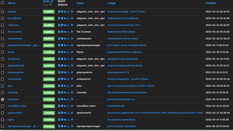

Sziasztok.
Picit inaktív vagyok a nagy Dokcerezésben - igaz nem ma kezdtem - , de segítséget kérnék az alábbi 2-3 apróságban.
OMV5-ös NAS-om hétvégén újratelepítem 6-os verzióra (tiszta telepítéssel SSD-re), amiatt az alábbi dolgokat gugliztam, nem sok sikerrel.1. Portainer - Stack
Porainerben szoktam stack fájlokat létrehozni, nem docker-compose fájlban így azokat ki kellene mentenem újratelepítés előtt, kb 20-30-at.
Erre a CTRL+C - CTRL-V-n kívül van esélyem?
github-ra reggelés + feltölteni nem akarok, mert gyorsabb kimásolni, mit reggelni. (tudom a legegyszerűbb a /configban futtatott docker-compose.yml fájlok lennének a megoldás erre)2. Docker Volume+konfig mentés:
Plex, Qbittorrent és Nextcloud-ot kellene kimentenem kompletten, image nem szükséges csak a beállítások.
/Config mappa a HDD-re van mentve amiben a fontos konfiguráció van, Volume adatokat a Portainer SSD-re menti.
Próbáltam VM-ben telepíteni egy másik gépre, hogy sima commit-el kimenteni az image-t és /config mappa átmásolással + stack futtatással feléleszteni, de sajnos nem sikerültek.
Mi erre a legjobb alternatíva amivel a konténerek kimenthetőek majd visszatehetőek?
Tudtok valami step-by-step megoldást küldeni?
Duplicatival a /config mappákról készítek max heti 1-1 backup verziót,amiből az utolsókat árolja csak, ha változás van, viszont komplett visszamásolást sajnos nem tudtam összehozni, hogy VM-ben és az éles gépen is ugyanazt lássam.3.Nginx Proxy Manager:
Jelenleg 2 NAS van itthon most már csak 1 Domain ami Cloudflare alá bekapcsolva.
Certeket NPM gyártom, mindkét NAS-on fut ddclient, ami az ip-et/rekordokat frissíti.
CF-ben proxied módban vagyok, routeren a 443-as és 80-as portok kiengedve, távolról mindent elérek.
újratelepítés után nem lenne egyszerűbb, ha inkább ezzel próbálznék?
Ehhez nem kell portokat nyitni, max docker konténereket futtatni mindkét NAS-on (OMv és Xpenology) csak CF-ben picit javítani pár apróságon
Access Your Self Hosted Services WITHOUT Port ForwardingSegítséget előre is köszi.

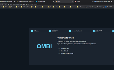

Itt vannak a verziók: https://hub.docker.com/r/linuxserver/ombi/tagsNem írtad milyen rendszer.
Kipróbáltam a raspberrymen.docker-compose:
version: "3.8"
services:
ombi:
image: lscr.io/linuxserver/ombi:arm32v7-latest
container_name: ombi
environment:
- PUID=1000
- PGID=1000
- TZ=Europe/Budapest
- BASE_URL=/ombi #optional
volumes:
- /home/pi/ombi/appdata/config:/config
ports:
- 3579:3579
restart: unless-stopped
docker-cli: terminálban
sudo docker run -d \
--name=ombi \
-e PUID=1000 \
-e PGID=1000 \
-e TZ=Europe/Budapest \
-e BASE_URL=/ombi `#optional` \
-p 3579:3579 \
-v /home/pi/ombi/appdata/config:/config \
--restart unless-stopped \
Valaki használ itt ombi konténert?
Már egy jó ideje a latest image-el egyszerűen nem birom életre kelteni, bármit próbálok mindig hibára fut.
Failed to create CoreCLR, HRESULT: 0x80070008Fogalmam sincs melyik verzió volt utoljára ami ment, de valamelyik frissítés óta nem birom működésre bírni. Régebbi verziókból csak development van, de sajnos ott is hibára futok.
Elfogyó RAM hiba nem lehet, az van még szabadon bőven.
Teljesen friss konténerrel is ez a hibám. -

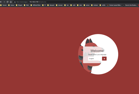

Zsolt_16 #1366 üzenetére
Kipróbáltam. Stackben raktam fel.
version: "3"
services:
dashy:
container_name: kerberos
hostname: kerberos
image: kerberos/kerberos:latest
ports:
- 84:80
volumes:
- /home/pi/kerberos/config:/etc/opt/kerberosio/config
- /home/pi/kerberos/capture:/etc/opt/kerberosio/capture
- /home/pi/kerberos/logs:/etc/opt/kerberosio/logs
- /home/pi/kerberos/webconfig:/var/www/web/config

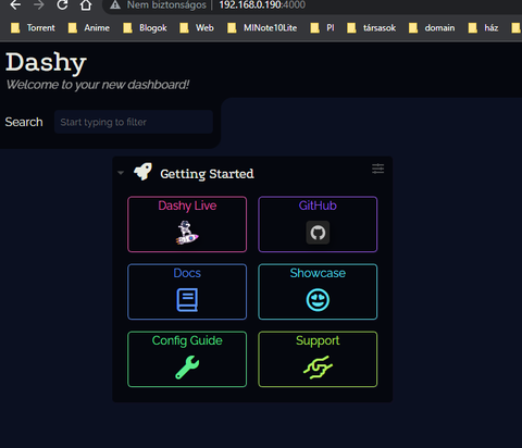

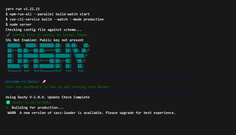

oOKitsuneOo #1358 üzenetére
version: "3.8"
services:
dashy:
container_name: Dashy
image: lissy93/dashy
ports:
- 4000:80
# volumes:
# - /home/pi/:/app/public/conf.yml
environment:
- NODE_ENV=production
healthcheck:
test: ['CMD', 'node', '/app/services/healthcheck']
interval: 1m30s
timeout: 10s
retries: 3
start_period: 40s
Crvsh3R
Szeretnék egy új konténert rakni Raspberry Pi 4 alá, az image-et lehúzza a Portainer, majd a következő hibaüzenetet kapom: "Request failed with error code 400"
Az image a következő lenne: lissy93/dashy:latest
Esetleg tud erre valaki megoldást? -

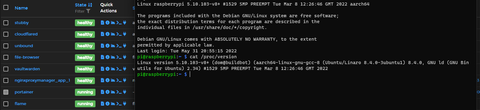

oOKitsuneOo #1352 üzenetére
"Viszont a 32 bites konténerek futnak 64 bites rendszeren?"
Én azt mondanám, hogy igen, visszafelé kompatibilis, mint ahogy egy sima 32 bites program is fut 64 bites környezetben.
Egy konténerrel nemtudod kipróbálni? -
