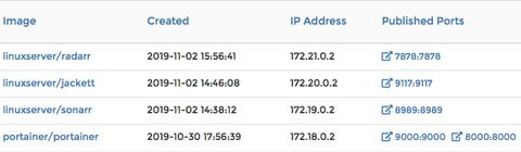

Ahogy mondta a kolléga, egy stacken belül hostnévvel közlekedünk, sőt a portokat sem szükséges megpublikálni. Én nem használom ezt a 2 cuccot, de ha jól értem, akkor pl a jackett neked nem is kell, mármint kézzel te azt nem piszkálod. Tehát pl felesleges megpublikálni. Sonarrnak pedig "jackett:9117" -en kellene elérnie az apit
szuszinho
instantwater #79 üzenetére
szuszinho #78 üzenetére
Ezek egy egy konténerben futnak composeben?
Ha igen, akkor ne IP hanem service név alapján hivatkozzanak egymásra.A 192.168.x.x úgy néz ki, mint a host LAN IPje. Ez is működhet, de az a konténer amit el akarsz érni annak a 0.0.0.0:9117-on kell figyelnie.
Esetleg, ha adnál egy kis compose YMLt vagy docker parancsot többet tudnánk segíteni.

Szeretném beállítani a sonarr jackett párost. Jackett és ncore sikerül, de hiába adom meg a sonarrnak az elérési út API párost:
Invalid request Validation failed: -- Unable to connect to indexer, check the log for more details
Unable to connect to indexer: The operation has timed out.: 'http://192.168.0.21:9117/api/v2.0/indexers/ncore/results/torznab/api?t=caps&apikey=xxxxxxxxxxxx
Tudna valaki segíteni?

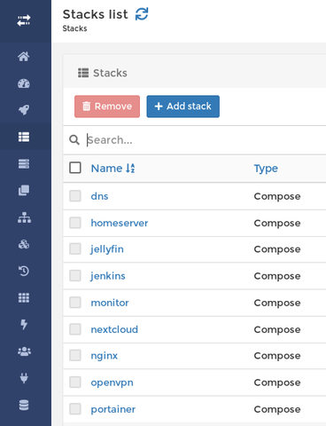

Létrehoztam a portainert a compose fájlban, viszont, a webes felületen a stacks fülön limited control-t mutat. Ez normális?
